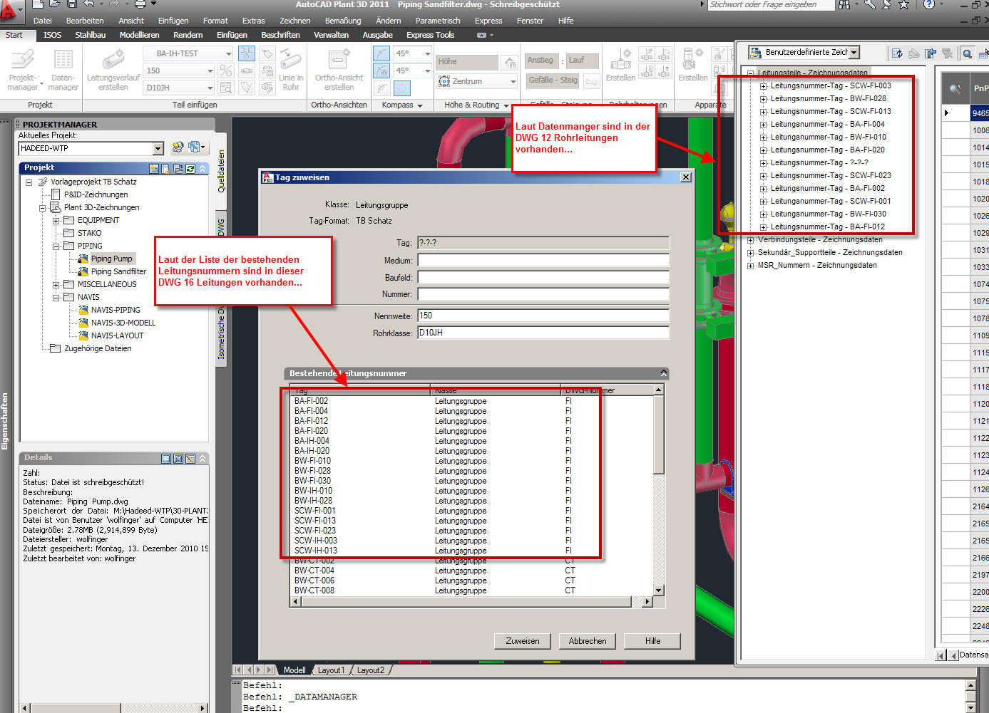

Anscheinend zieht Plant 3D beim ändern von Rohrleitungsnummern die alten - nicht mehr verwendeten - Nummern noch immer als Leichen bzw. Phantomnummern mit. Anbei mal 2 Screenshots um mein Problem etwas verständlicher darzustellen:
01:
In Datenmanager sieht man dass in dieser Zeichnung 12 verschiedene Rohrleitungen vorhanden sind. Wenn ich jetzt eine neue Rohrleitung verlegen will und mal nachgucke welche Leitungen bereits in dieser Zeichnung (DWG-Nummer ist "FI")sind sehe ich dass es anscheined 16 Leitungen sein sollen?!

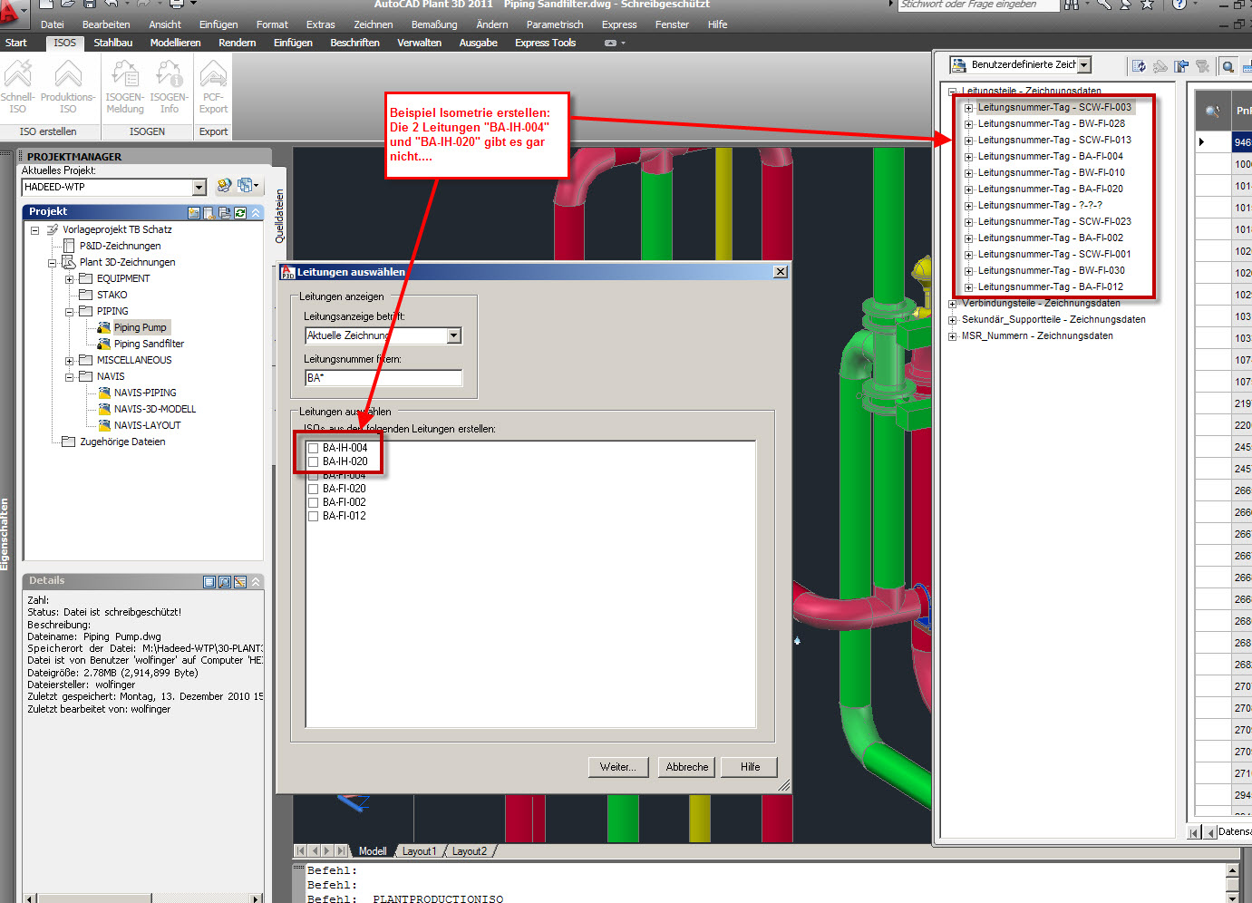

02:
Auch beim Isometrie erstellen (und auch in der Liste der "Isometrischen DWGs" im Projektmanager) sind Leitungen auswählbar die es gar nicht gibt?! Die 2 markierten Leitungen wurden vor einiger Zeit in "BA-FI-004" und "BA-FI-020" umbenannt. Es gibt keinen einzigen Teil im ganzen Projekt der auf diesen altern Nummern "BA-IH-004" oder "BA-IH-020" liegen... Es wurden auch noch nie Isometrien von diesen Leitungen erstellt...
Kennt jemand dieses Phänomen oder weis eine Lösung wie man das richtigstellen kann? Das bei der Programmierung von Plant3D einige Leichen im Keller sind ist mir schon aufgefallen - aber dass es gleich ganze Leitungen sein müssen?
Unser erstes Projekt ist gottseidank relativ klein und überschaubar - aber wenn ich mir vorstelle ein großes Projekt mit mehreren 100 Rohrleitungen handhaben zu müssen und dann durch sowas keinen Plan mehr zu haben welche Rohrleitung es wirklich gibt und welche nicht?!... mir wird Schwarz vor den Augen

Hallo Sigfried,
um solche "Phantomleitungen" aus dem Projekt zu bekommen gibt es wohl sehr viele Möglichkeiten.
Aber zuerst sollten wir uns um die Herkunft der Leitungsnummern kümmern.
Gibt es ein P&ID wo diese Leitungsnummern vorkommen und sind diese nach dem Umbenennen auch aus dem P&ID verschunden oder immer noch vorhanden?
Sind es mehrere P&ID´s wo Deine Leitungen verknüpft sind?
Nun zum 3D:
Erstelle bitte mal eine Iso von den alten Nummern, mich Interessiert was dabei rauskommt. (Ich hatte auch schon mal ein ähnliches Problem)
Bereinigt ist das Projekt und Plantaudit ist auch ausgeführt worden?
So dies ist mal der erste Schritt, sollten die Nummern nicht verschwunden sein müssen wir etwas in die Tiefe gehen.

Wir haben keinen P&ID-Bereich bei diesem Projekt - also auch keine Verknüpfungen zu einem Schema.
Die Umbennenung hatte den Grund das das Projekt auf mehrere Baufelder aufgeteilt wurde und somit sich dadurch auch einige Leitungsnummern geändert haben - also im Prinzip ein Vorgang wie er im Anlagenbau üblich ist. Mir ist jetzt auch aufgefallen das "alle" alten Nummern noch vorhanden sind - also jede Leitungsnummer die es eigendlich nicht mehr geben dürfte wird noch immer bei den Isometrien und der Leitungsliste geführt.
Die betreffende Zeichnung ist komplett bereinigt und "plantaudit" hat auch nichts zu beanstanden....
Wenn ich von den so einer "Rohrleitungsleiche" eine Iso erstellen will passiert gar nichts. Keine Fehlermeldung aber auch keine Isoausgabe. Unten links beim Status-Kästchen der Isoproduktion bleibt einfach "Die ISO-Produktion wird momentan im Hintergrund verarbeitet" stehen - egal wie lange man wartet. Isometrien von "richtigen" Leitungen werden ganz normal erstellt.
