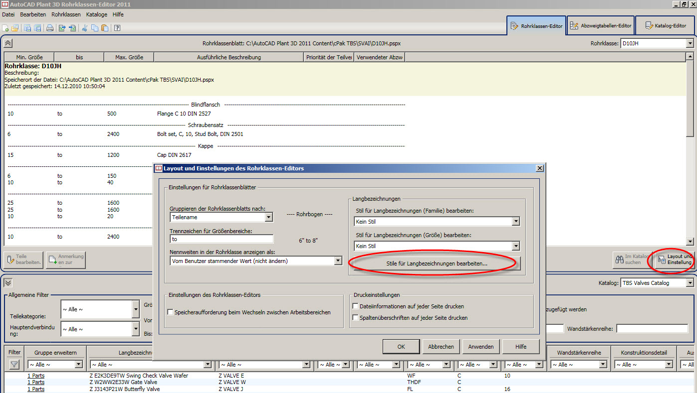

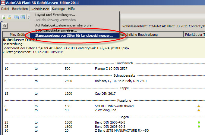

zu Frage 1:
Wir haben bisher selber auch nur ein paar Rohrklassen erstellt - und sind dabei auch so vorgegangen dass wir für jede Nennweite den Langbezeichnungen etc. separat eingetragen haben.
Ich denke aber dass es für "Langbezeichnung (Größe)" und "Langbezeichnung (Familie)" schon eine Automatisierungsmöglichkeit gibt. Ich bin leider erst darüber gestolpert als wir die Rohrklassen bereits fertig gehabt haben - darum ist der Tipp absolut ungetestet!
Ich denke das unter "Layout und Einstellungen" bzw. unter "Rohrklasse --> Stapelzuweisung von Stilen für Langbez." einiges automatisierbar wäre... (siehe Bilder)

Hallo Schachinger,
danke ich habe die einstellung auch schon gesehen allerdigns bin ich damit noch nicht ganz durchgestiegen, werde mich damit nochmal beschäftigen müssen.

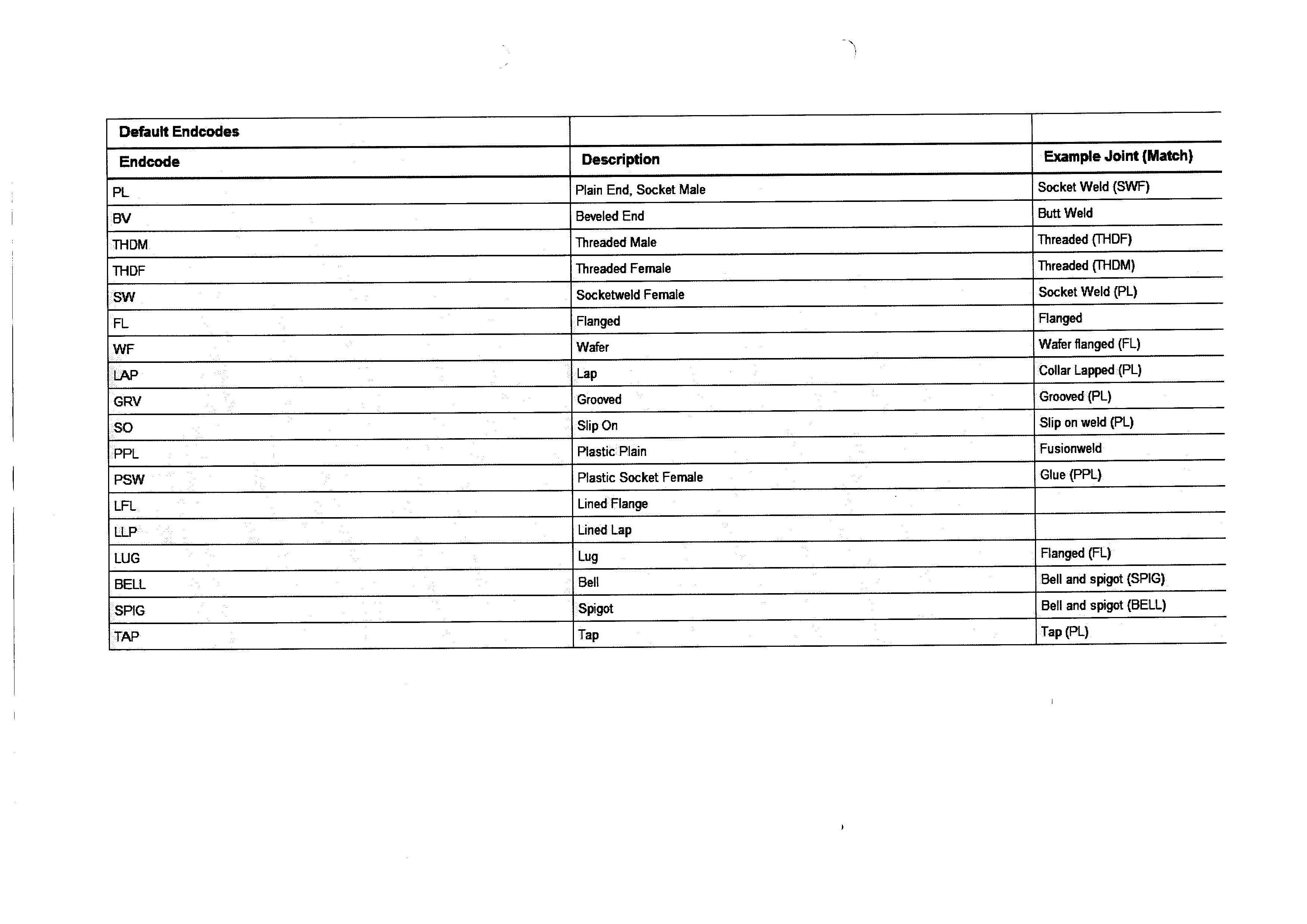

Ich wollte heute einen Kükenhahn einpflegen, welche Eigenschaften muss ich ihm geben für die korrekte Modellierung im Modell und Ausgabe in der Iso? Habe den Kükenhan von einem Kugelhahn abgeändert. Wo Ball stand hab ich Cock eingesetzt Wie ist der korrekte SKEY?
In kann bei den Anschlusseigenschaften aus verschiedenen Endtypen auswählen allerdings check ich das nicht ganz. Hat jemand da eine Liste was die ganzen Kürzel bedeuten? Wieso sind diese Kürzel fast alle anders als es die Liste für ISOGEN ist? das stimmt doch dann gar nicht. Bei ISOGEN gibt es ja FL, BW eher die standard sachen und bei dem Rohrklassen sind alles so kuriose Sachen drin. Wäre wie gesagt über eine Liste sehr dankbar.
Eine weitere Frage die Schachinger ebenfalls interessiert ist wie man neue Symbole in ISOGEN einpflegt und diese mit einem SKey ausstattet.

SymbolKeys.pdf
Hallo Soui,
Welche Eigenschaften du für die korrekte Modellierung von vorgefertigten Armaturen eintragen musst kann ich leider so nicht beantworten. Wir haben alle unseren Armaturen selber als 3D-Modelle modelliert und in den Katalog eingepflegt... Alleine schon deswegen damit man den tatsächlichen Platzbedarf bei engen Ventilstationen sieht.
Zu den vorhandenen SKEYs hab ich mal die Liste on Alias angehängt. All diese SKEYs müssten funktionieren... (** steht für die Anschlussart - aber das wirst du warscheindlich schon wissen)
Außerdem noch eine (leider unvollständige) Liste der Endtypen im Plant 3D. Über Ergänzungen würde ich mich natürlich auch freuen  .

Hallo Schachinger,
erstmal ein großes Dankeschön an dich, ich denke du hast mir sehr geholfen mit der Liste für die Endtypen, das Pdf für ISOGEN habe ich auch. Dort ist auch ein Kükenhahn eingetragen wenn VALVE - Cock richtig interpretiere. Allerdigns ist das ISO Symbol rechts davon nicht wirklich ein Kükenhahn wie ich ihn mir vorstelle. Wenn man in P3D unter ISO bei der Rohrklasse CS150 ein Kükenhahn auswählt sieht das schon eher nach Kükenhahn aus.

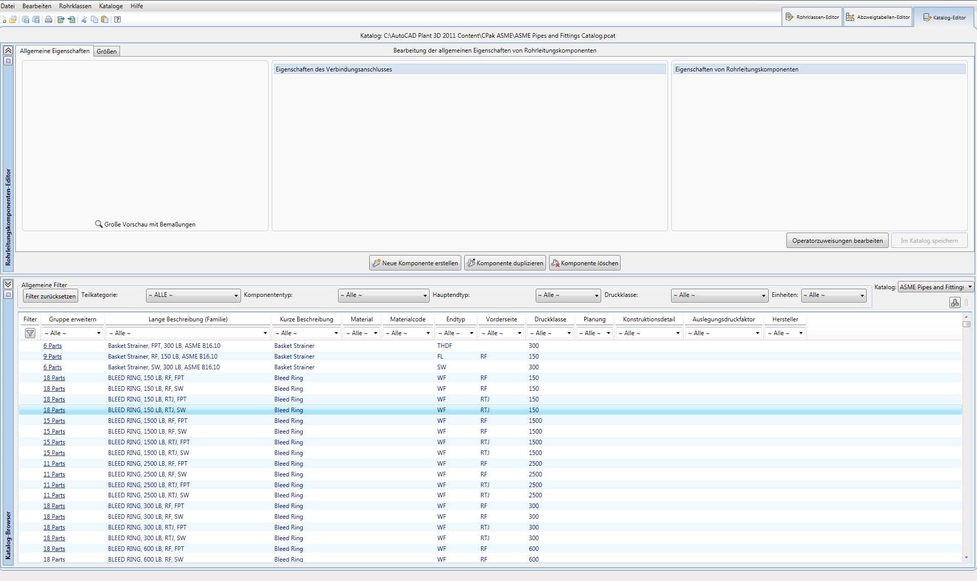

Ich hab gerade folgendes Problem wenn ich ein Katalog lade und auch ein Rohrklasse dazu und auf Katalog editor klicke, anschließend mir unten ein Teil auswähle ich oben nichts mehr sehe und keine Einstellungen mehr vornehmen kann. Habe ich da was ausgebledent/abgeschaltet ausversehen oder ist das ein Bug?
Ich habe auch extra den Standard Katalog und die Standard Rohrklasse genommen, leider musste ich das selbe feststellen.
Jemand eine Idee?
Hab ein Screenshot angehängt zum besseren Verständnis.
Danke schonmal

Heute durch Zufall auf folgenden Befehl gestoßen
in Befehlszeile von Autocad Plant 3D "plantendcodes" eingeben
Dort kann man auch weitere hinzufügen.

Hallo Soui21,
der befehl "plantendcodes" ist für plant 3d anschlüsse.
@ Schachinger
Kükenhahn müsste auf englisch glaub ich "plug valve" heißen.
Also:
SKEY=VP**,TYPE=VALVE
hier handelt es sich um Isogen
Marvin41
Soui21
Sehen Sie sich das Profil von Soui21 an!   Senden Sie eine Private Message an Soui21  Schreiben Sie einen Gästebucheintrag für Soui21
Beiträge: 669
Registriert: 24.11.2010
Intel Core 2 Duo, E8500 @ 3.16 Ghz, 3,5gb RAM<P>Plant 3D 2013 SP2
erstellt am: 25. Feb. 2011 19:11    Editieren oder löschen Sie diesen Beitrag!  <-- editieren / zitieren -->   Antwort mit Zitat in Fett Antwort mit kursivem Zitat    Unities abgeben: 1 Unity (wenig hilfreich, aber dennoch)2 Unities3 Unities4 Unities5 Unities6 Unities7 Unities8 Unities9 Unities10 Unities
ich dachte das ein und das gleiche... im Rohrklasseneditor leg ich doch den endtyp fest welcher muss ich dann nehmen? den für die Iso oder für plant oh man ist das kompliziert...
