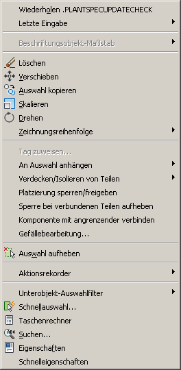

Desweiteren hab ich wenn ich mit der rechten Maustaste auf eine Leitung klicke nur noch ein abgespeckte Version vom Kontextmenü dort gibt es keine Möglichkeit mehr wie auswahl anhängen an leitungsnummer oder so. Bin ich nun doof?
mhh bei mir kommt das Menü so

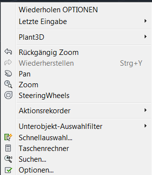

ja sollte es auch aussehen, aber so sieht es bei mir seit neuestem aus...siehe anhang..
rechtsklick einstellungen sind richtig.
außerdem würde dann ja das kontextmenü sich öffnen aber das hätte ja auch nichts mit der entf. taste zu tun. Sie ist auch nicht defekt, in word etc funktioniert sie so wie es sein soll...

Original erstellt von Soui21:
peiffer: was passiert wenn du auf den Plant abschnitt drückst und das Untermenü auf machst ??
Tippe fest auf ne Einstellungssache .. oder am Menü gebastelt ?

Mitschreiber ruckelruebe kam drauf .... ich habs getestet
es ist ne Variable wie ich schon vermutete
Pickfirst : 1 und die Welt ist wieder in Ordnung im Plant
