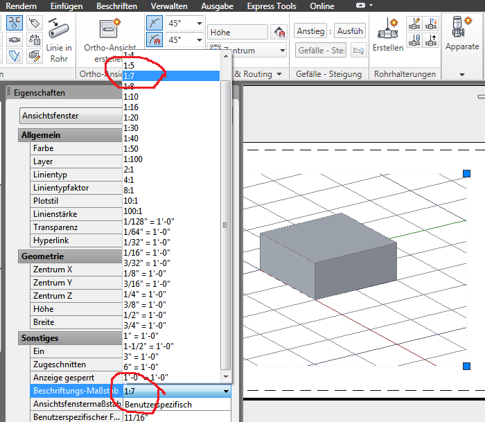

Ich bin zZt. dabei, orthogonale Zeichnungen zu erzeugen. Dabei werden Maßstäbe benötigt, die in der Standardliste nicht enthalten sind. Nun habe ich den erforderlichen Maßstab in die ScaleList aufgenommen. Solange ich eine Zeichnung öffne, steht der neue Maßstab zur Verfügung. Innerhalb der bestehenden Zeichnungen steht der Maßstab auch zur Verfügung. In der Vorlagedatei ist der Maßstab auch enthalten. Bei der Erstellung von Ansichten steht der Maßstab nicht zur Verfügung.
An welcher Stelle muß man(n) das P3D treten, damit eine View mit diesem "besonderen" Maßstab erzeugt werden kann? Mir stehen bei der Erzeugung der View immer nur die Standard-Maßstäbe zur Verfügung.

...und als wäre das nicht schlimm genug, steht der "besondere" Maßstab auch nicht in der Maßstabsliste zur Verfügung, wenn dieser über das Eigenschaften-Fenster eingestellt werden soll. Also selbst ausrechnen und zu Fuß (mit der Hand) eintragen. Wozu kann ich denn dann die Maßstabsliste editieren? Ach, übrigens englische Version ... nur der Vollständigkeit halber ...

Antwort von autodesk:
Sehr geehrter Herr ,
Vielen Dank, dass Sie sich an den Autodesk-Support gewendet haben. Mein Name ist Bernd Gerstenberger und ich möchte Ihnen bei Ihrer Supportanfrage helfen. Dafür benötige ich  zusätzliche Informationen von Ihnen.
Ich habe versucht, das Verhalten in Plant 3D nachzustellen, doch konnte ich das Verhalten nicht rekonstruieren. Meine Vorgehensweise ist folgende:
• Hinzufügen eines Maßstabes, den es bisher noch nicht gibt (hier 1:7) mit _scalelistedit
• Speichern der Datei als Template
• Erstellen einer neuen Zeichnung mit diesem Template
• Zeichnen eines Elements, hier Quader.
• Wechseln in das Layout
• Erstellen eines Ansichtsfensters.
• Wechseln des Maßstabes des Ansichtsfensters über das Eigenschaftenfenster: Der Maßstab 1:7 ist vorhanden (siehe angehängte Grafik)
Deswegen meine Frage an Sie: Wie genau sind Sie vorgegangen? Schicken Sie mir doch bitte eine Schritt-für-Schritt-Anleitung zu.
Sobald ich diese Informationen erhalten haben, setze ich die Lösungssuche fort.
Mit freundlichen Grüßen
Bernd Gerstenberger
Autodesk Support Team
Sie können weitere Informationen, inkl. Daten, hier bereitstellen oder als Antwort auf diese Email.

Ich gehe mal davon aus, daß ich mir die DefaultScaleList sonstwohin und nur mit _scalelistedit arbeiten darf. Wie konnte ich auch nur annehmen, daß die DefaultScaleListe die Grundlage für die ScaleListe ist.
Ergo - wenn die Default bleibt, wo sie ist und nur über _scalelistedit ein neuer Maßstab dazugefügt wird (optisch gleiches Menü!), kann die Datei (als Vorlage gespeichert) dann zur Erzeugung von orthogonalen Zeichnungen mit eben diesem Maßstab verwendet werden. In meiner Vorlagedatei stand der "neue" Maßstab in der Default drin, wird aber nicht verwendent - logisch.
Nun gut, nehmen wir es zur Kenntnis, daß es auf diesem Wege funktioniert und gut. Wo sind meine Herztropfen ...?
