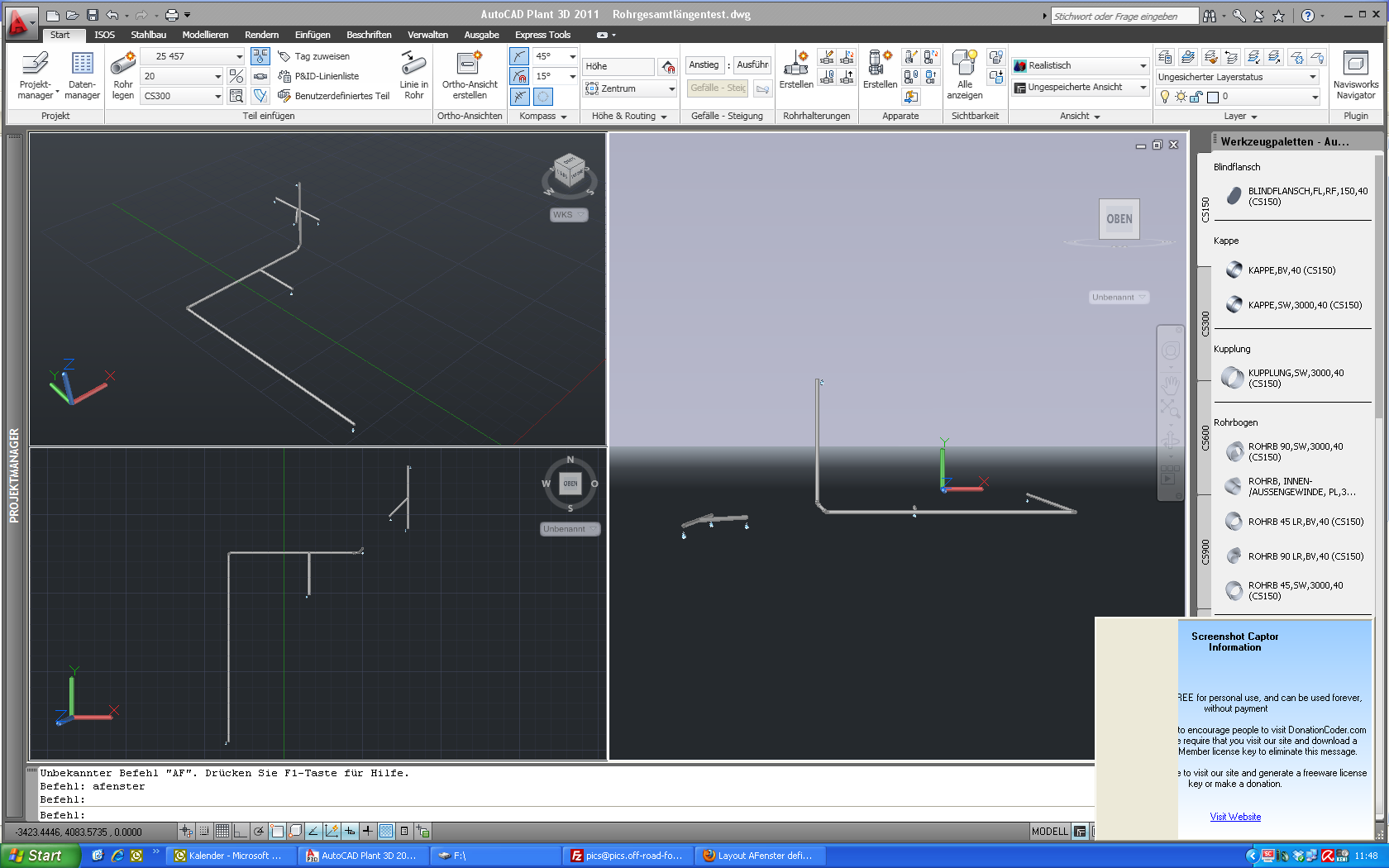

?? sowas in der Art ? ohne Problem bei mir
AutoCAD Plant 3D 2011 deu

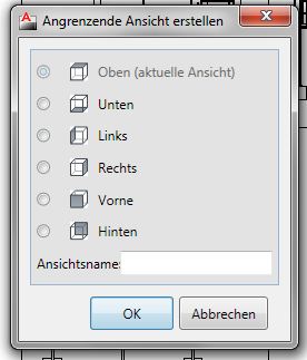

So es gibt eine kleine freudige Nachricht. (Der Gedanke dazu kam von Cadwomen DANKE)
Es gib eine Möglichkeit außer Draufsichten auch alle anderen Ansichten zu erstellen in P3D.
1. Ganz normal eine Drauflicht erstellen.
2. Im Menü Ortho die Funktion "Angrenzende Ansichten " wählen
3. Dialogfenster erscheint
So das war es klappt sehr gut. Sotte man eine Detailansicht erstellen klappt die weitere bearbeitung genau so.
Marvin41
[Diese Nachricht wurde von Marvin41 am 12. Okt. 2010 editiert.]

.... so war das auch gemeint, nur in Kurzform,
ging davon aus das "alterHausmeister" das versteht.
