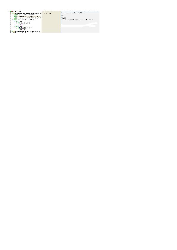

Hallo.
Ich soll mich auf besonderen Wunsch meines Chef´s mit Sistema beschäftigen.
Da hab ich gleich mal eine Frage dazu:
Ich habe im Sistema eine SF mit allen Komponenten der Wirkkette abgebildet: Schutztürschalter,Auswertegerät,Pnoz,Kontakterweiterung und den Aktor das Hauptluftventil. Muß ich nun für jede Komponente den nop in Sistema berechnen? Dies würde dann wie bei den Hauptluftventilen aussehen - siehe Anhang.
Das Problem ist, beispielsweise für einen Pilz-Pnoz s4 gibt es nur den PL und den PFH aber einen B10 oder B10d gibt Pilz nicht an. Wie kann ich dann diesen nop berechnen wenn mir die Angeban fehlen?
Oder es ist möglich von dem PFH einen B10 bzw. B10d zu errechnen???
Danke!!
