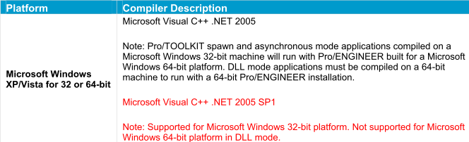

ich entwickle Plugins für unsere CAD-Software Pro/ENGINEER Wildfire 4.0.
Das einzige unterstützte IDE ist Microsoft Visual C++ .NET 2005 (ohne Service Packs wegen 64 Bit! - siehe Bild).
Nun steht in meiner Firma die Umstellung auf Windows 7 Professional x64 an.
Ist Visual Studio 2005 Professional unter Windows 7 Professional x64 lauffähig?
MfG, DonChunior

Ich habe mir nun mal einen Testrechner mit Windows 7 Enterprise x64 aufstellen lassen und versucht Visual Studio 2005 Professional zu installieren.
Im großen und ganzen ist die Installation normal durchgerattert. Nur einmal hat er wegen einem Kompatibilitätsproblem gemaunzt, das aber laut dem Problem-Handler durch die Installation des Service Pack 1 vom Visual Studio behoben werden kann.
Zu weiteren Tests bin ich noch nicht gekommen.
