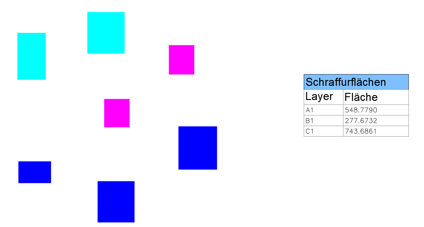

ich suche eine Möglichkeit die Gesamtfläche pro Layer von den Schraffuren dazu auszulesen.
Wie im Beispiel was ich hier angehängt habe möchte ich wissen wie viele m2 hat A1, B1 und C1
Eine Liste daraus zu erstellen wäre toll.
Die Aufgabe wäre hier die Flächen von Teppichen im Layout unter Legenden anzugeben.

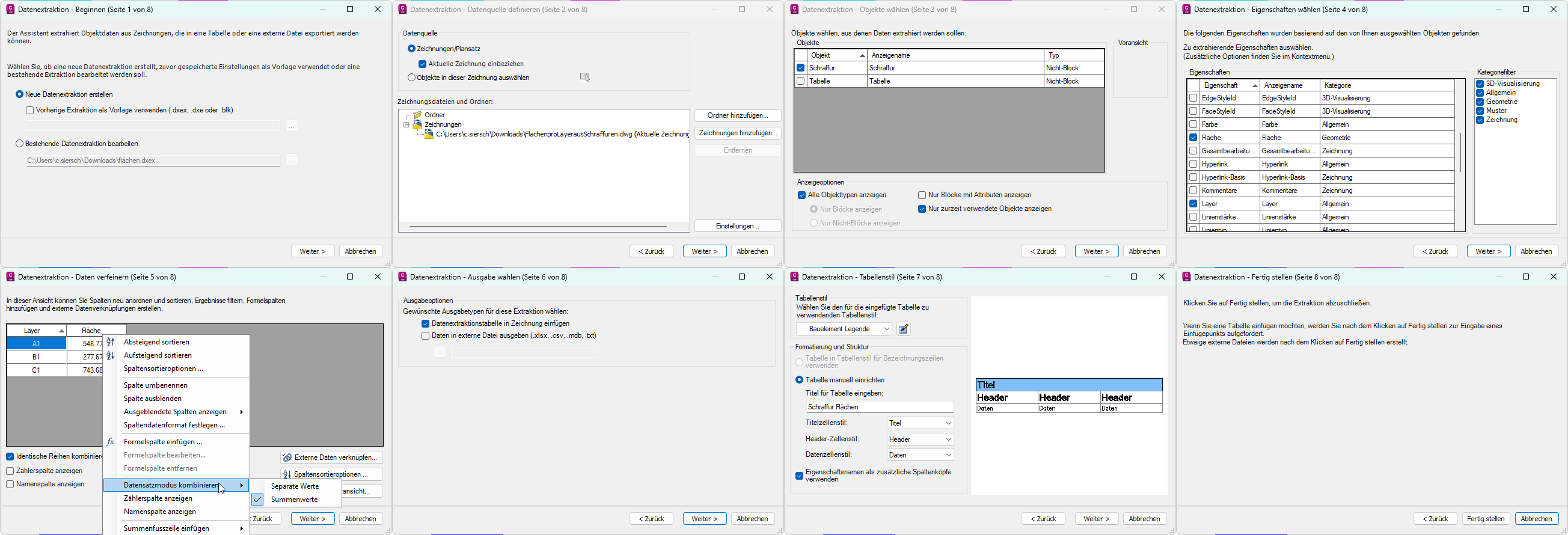

2026-05-11_FlachenSchraffur.dwg
die Lisp Dateien funktionieren bestimmt super. Ich wollt nur auch nochmal eine andere Variante vorstellen. Das ganze funktioniert auch direkt in AutoCAD ohne Tools.
Man kann eine Datenextraktion machen und eine Tabelle direkt in der Zeichnung absetzen oder auch nach Excel exportieren.
Ich habe dir ein Bild angehängt das alle Schritte von der Datenextraktion zeigt. Das wichtig ist, dass du bei der Spalte Fläche, den Datensatzmodus auf Summenwert änderst, sonst listet er dir jeded Fläche einzeln auf. Du kannst auch in der Spalte Layer Filter einstellen wenn du mehrere Schraffur hast und nur bestimmt Layer zum Beispiel auslesen willst.
Edit: Bei änderungen der Schraffuren oder wenn neue hinzukommen, kann man einfach die Datenextraktion aktualisieren und alle Werte werden in deer Tabelle angepasst.
Gruß Christian
