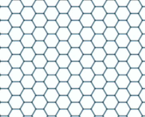

Hallo meine Lieben,
ich habe versucht in der ACAD.pat ein Schraffurmuster zu erstellen so wie in der beiliegenden DWG, ich scheitere auf allen Wegen. Könnte mir bitte jemand behilflich sein?
Schon mal vielen Dank

Das ist doch das Muster "HONEY" wenn ich mich nicht irre.
Ich sitze hier grade nicht am ACAD.
Allerdings um 90° gedreht
Schau dir das doch mal an, das kannst du wahrscheinlich mit wenigen Anpassungen verwenden.

nein Honey ist es nicht, guckst du Anhang

"doch ist es"
90° gedreht - und mit anderen Längen/Winkeln, aber die Form ist dieselbe.
Nimm dir die Honey Definition, speichere diese in eine HONEYTEST.PAT HONEY0635.PAT und nenne das Muster auch so (z.B.),
Dann kannst du daran üben.
Editiert, weil der Namensvorschlag keinen Sinn ergeben hatte
BTW: Du solltest saubere/glatt MAße in dem Muster haben, wenn du das irgendwie tolerieren kannst.
Also statt 3.47376006x6.36004500 lieber 3.47x6.36 oder gar 3.5x6.35

ich krieg das einfach nicht hin, ich kapier das nicht. Bist Du so nett und machst das für mich?

2026-04-14_Schraffur-Waben.dwg
waben.txt
ich hab mich mal da rangewagt. Ist aber auch das erstemal das ich ein Strafurmuster erstelle.
Ist aber in der Autocad Hilfe sehr gut beschrieben.
Anmerkung: Die Schraffur wird aber ungenau/ bekommt abweichung wenn sie zu weit vom Schraffur Ursprung entfert ist. Das kommt davon, das ich nur deine Vorlage genommen habe und dort die Abstände und Winkel auf die 3 Nachkommastelle rausgemessen habe. Man kann natürlich die Schraffur noch optimieren das die Abstände und Winkel besser zueinenader funktionieren.
pat Datei ist als txt angehängt, einfach Dateiendung ändern.
Gruß Christian

Hallo SpangMD,
hier ein Post, in welchem die Regeln für die Erstellung eines solchen sich (eigentlich) endlos gleichförmig wiederholenden Musters von jupa/Jürgen sehr gut beschrieben werden ... vor allem, was sich hinter den einzelnen Werten in der Schraffurdefinition verbirgt.
Tatsächlich wäre es für mich eine nette Fingerübung gewesen, mal wieder so ein Benutzerdefiniertes Schraffurmuster zu erstellen, ABER: bei Deinem Muster liegen die Enden der Linien nicht wirklich aufeinander und es ist für mich auch keine 100%ig definierte Generierungsregel erkennbar, aus der ich das exakt(!) gewünschte Muster sicher hätte selbst erstellen können, da ich nicht weiß (und keine Lust hatte zu raten), welche Abweichungen für Dich noch akzeptabel gewesen wären ... schade

Die Fehler/Lücken im Muster bei größeren Entfernungen zum Ursprung einer Schraffur, kommen vor Allem dadurch, dass die Abweichungen der wiederholten Elemente bei nicht 100%ig exakter Definition der Startelemente immer größer werden ... da ist die Beschränkung auf "nur" drei Nachkommastellen auch eher ein Nachteil (ABER: 80-Zeichen-pro-Zeile-Regel beachten!).
[EDIT2]: eventuell hilfreiche Links Link1 Link2 ... hier fehlt noch der Hinweis, dass keine Zeile der eigentlichen Schraffurdefinition mehr als 80 Zeichen enthalten darf

Vielen Dank an alle!
Besonders danke ich piwurzel für die waben.txt, die nehm ich.

Wabe.txt
Hallo SpangMD,
habe auch mal eine Datei erstellt und möchte sie der Gemeinschaft nicht vorenthalten.
gruß
Stephan

Hi Stephan,
deine pat Datei ist auf jeden Fall besser. Dort sind die Winkel und Längen der Linien besser optimiert und sogar eine Zeile weniger in der Definition.

Hallo StephanJP,
das ist PERFEKT, vielen herzlichen Dank.
