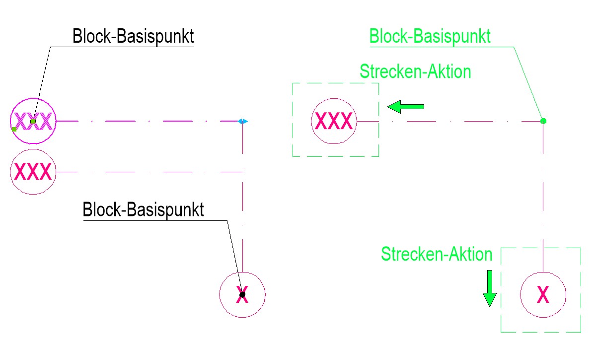

jedesmal, wenn ich diesen dynamischen Block "Achse-horizontal" einfüge, ärgere ich mich, dass ich den vor Jahren so (linkes Seite) erstellt habe. Ich würde ihn gerne an der anderen Seite (Kreis mit Attribut-Achsbezeichung) langziehen. Leider habe ich kein AutoCAD mehr zur Verfügung um diesen Block zu erstellen oder zu ändern.
In Bricscad fehlt mir das Symbol zum Strecken bei den parametrischen Blöcken in der Version 24.
Hat jemand so einen fertigen dynamischen Block da und könnte ihn mir zur Verfügung stellen? Das wäre toll.
Viele Grüße Esme

Hallo Esme,
teste mal diese Blöcke.
Gruß Bernd

BricsCAD soll demnächst auch dynamische Blöcke bearbeiten können.
https://www.youtube.com/watch?v=LzFXCepsUVs
So etwa ab Minute 32
Ich warte auch schon drauf

Original erstellt von Andreas Kraus:
Warum warten, das funktioniert bereits mit V26, also seit Oktober 2025. Man muss lediglich vorher auf den experimentellen Modus umschalten (Befehl: EXPERIMENTALMODE)  Danach kann man beim Blockeditor wählen, wie man den Block bearbeiten möchte.
