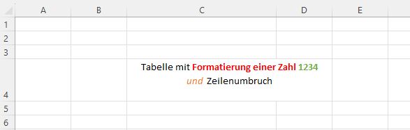

Mag daran liegen, dass andere keine Lust haben den "Fall" nachzustellen.
Zumal bei mir kein Problem auftaucht.
Eine kleine Beispieldatei wäre hilfreich
Klaus
[Edit]Bild dazugefügt
[Edit 2] Das Blatt ist sicher nicht geschützt?

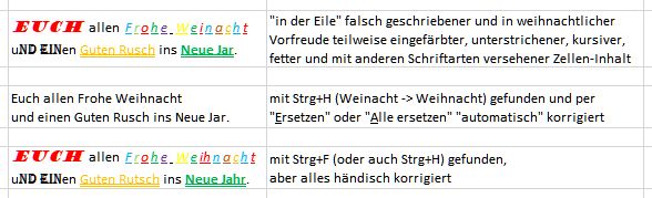

erstellt am: 20. Dez. 2023 10:15    Editieren oder löschen Sie diesen Beitrag!  <-- editieren / zitieren -->   Antwort mit Zitat in Fett Antwort mit kursivem Zitat    Unities abgeben: 1 Unity (wenig hilfreich, aber dennoch)2 Unities3 Unities4 Unities5 Unities6 Unities7 Unities8 Unities9 Unities10 Unities
Hallo Gemeinde,
passend zum Thema (und zur Jahreszeit) noch ein gestern zufällig entdeckter Fakt direkt aus Excel:
Hat man den Inhalt einer Zelle nur teilweise eingefärbt, unterstrichen, kursiv und/oder fett gemacht und mit anderen Schriftarten/-größen versehen und muss dann über das gesamte Tabellenblatt oder gar die gesamte Mappe eine Zeichenfolge ändern, die sich auch in dieser Zelle findet, sollte man dies tunlichst nicht mit Strg+H (bzw. Ctrl+H) und "Ersetzen" oder gar "Alle ersetzen" machen, sondern sich stattdessen mittels Strg+F (bzw. Ctrl+F) die betreffenden Zellen besser nur finden lassen und die Korrektur händisch vornehmen.
Bei "selbstständiger" Änderung des Zell-Inhaltes durch Excel wird nämlich für die komplette Zelle wieder die ursprünglich für diese Zelle eingestellte Formatierung angewendet - also Standard-mäßig schwarze, nicht-fette und nicht-kursive Schrift in der Vorgabe-Schriftart in Vorgabe-Höhe auf weißen Grund ohne Unterstreichungen.
Allerdings kann man natürlich die betroffenen Zellen mittels Strg+H finden und die gewünschte Änderung in all den vielen, nicht besonders formatierten Zellen per "Ersetzen" durchführen lassen, während man eben nur bei den wenigen, besonders formatierten Zellen diese Änderung händisch vornimmt und dann statt auf "Ersetzen" auf "Weitersuchen" klickt.
... und "völlig überraschend" ergeben die in meinem Beispiel fehlenden Buchstaben ein HTH
Grüße für ein Frohes Fest und einen Guten Rutsch
Gernot
