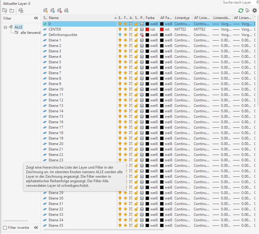

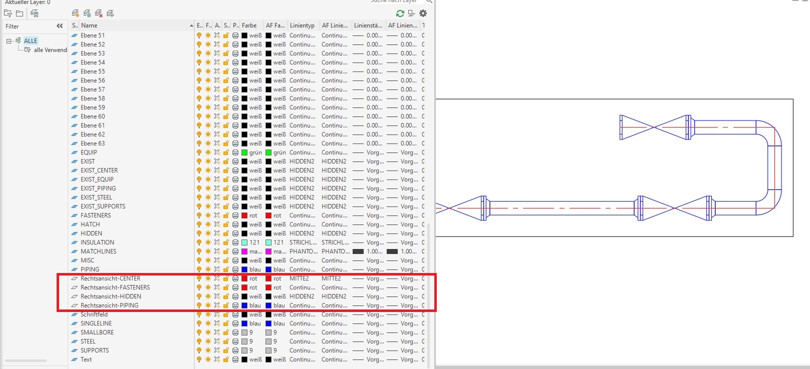

Hallo, ich habe ein Problem mit einem Projekt. Orthogonale Zeichnungen in diesem Projekt haben es immer so. Mache ich ein neues Test Projekt sieht es anders aus. Es scheint als hätte ich irgendetwas umgestellt in den Einstellungen aber da ich das Programm erst seit 2 Wochen nutze habe ich keine Ahnung was ich falsch eingestellt habe.
Es geht um die Farbe der Ansichten und um die durchgezogene Mittellinie und vor allem darum das ich keine passenden Layer in der Übersicht habe. Im Test Projekt sind diese Layer vorhanden und dementsprechend anpassbar (habe ich markiert). Selbst beim Bereinigen kommen die nicht zum Vorschein.
Ich mag jetzt nicht die Arbeit aus diesen 2 Wochen über den Haufen werfen müssen nur um ein neues Projekt anzulegen wo es ja wieder funktioniert. Es wäre sehr sehr nett wenn mir da jemand helfen kann der eventuell das selbe Problem hatte oder sich damit auskennt.

So aus Grauer Vorzeit.... und ich hab aktuell ein Plant , wenn du zum erstellen deines neuen Projektes nicht diese Version mit der roten Line genommen hast ist das so , es gibt ja verschiedene Möglichkeiten ein Projekt anzulegen.
Sollte das so sein must du in den Projekteinstellungen schauen würde ich mal behaupten.
Wenn dem so ist kann ich aber nicht sagen ob sich das auf bereits erstellte Layouts auswirkt oder dann nur für neue gilt.
Was ein Versuch wert wäre , ein neues , wie gewünschtes Projekt erstellen und die Pläne dort einlesen

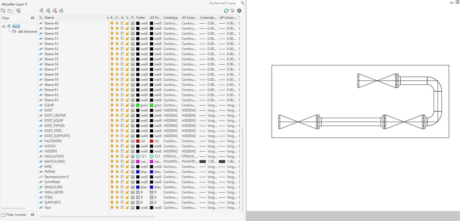

Ich hatte es tatsächlich, meine ich zumindest, in diesem Projekt mal anders, so dass ich die Farben ändern konnte und habe auch definitiv eine gestrichelte Linie in der Mitte gehabt.
Dann habe ich vor ein paar Tagen angefangen ein vorgefertigtes Layout mit passendem Schriftfeld einzubinden und danach war es so. In dem Test Projekt habe ich zur Kontrolle auch dieses Layout verwendet und trotzdem geht es dort. Und bei der Erstellung habe ich nichts anderes gemacht...denke ich. Es sind erst diese zwei Projekte die ich angelegt habe und ich habe da nicht viel eingestellt.
