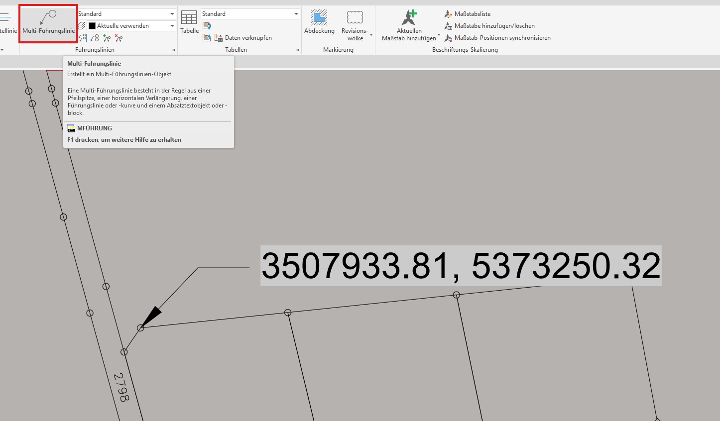

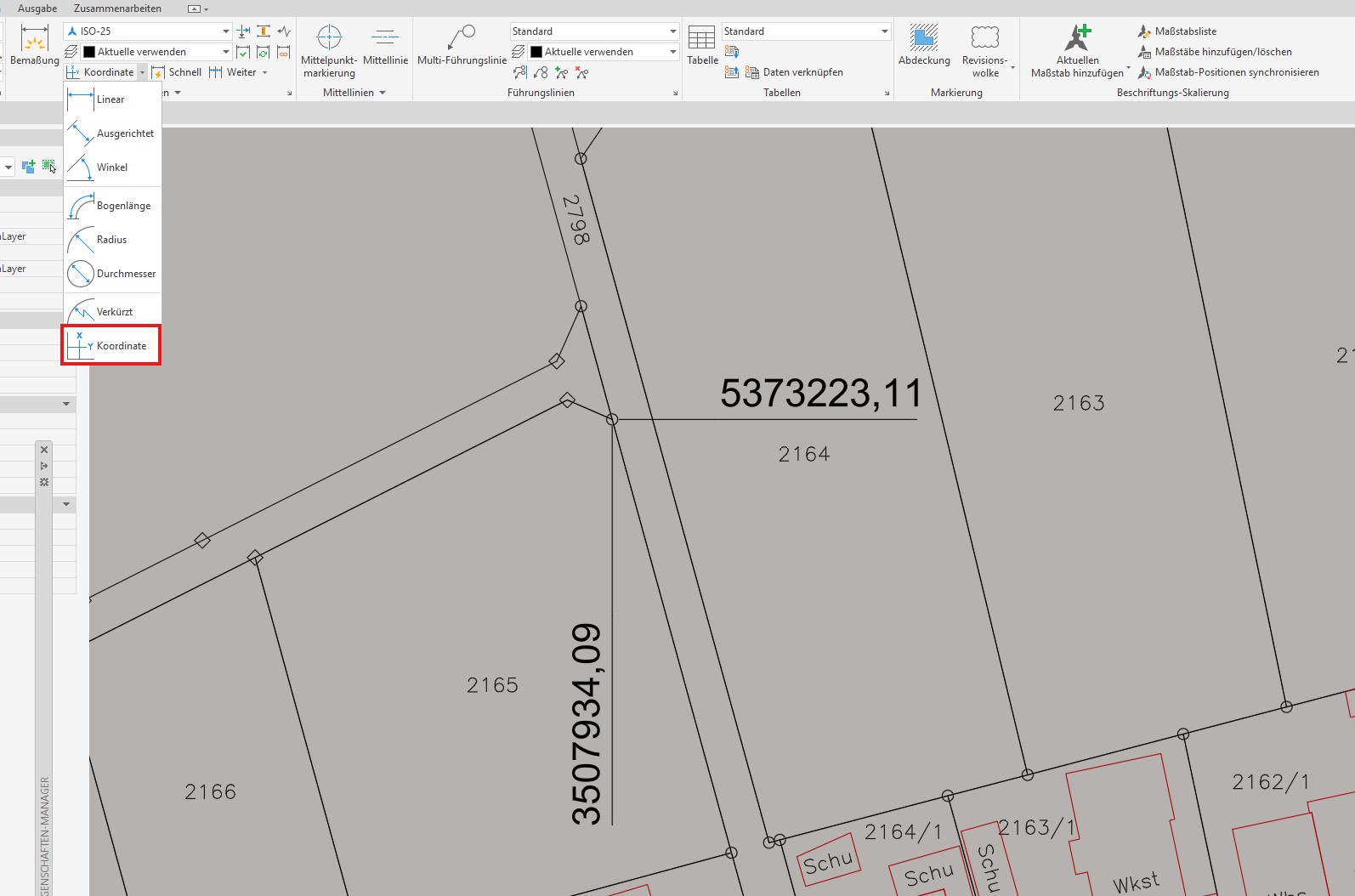

erstellt am: 09. Jan. 2026 11:07    Editieren oder löschen Sie diesen Beitrag!  <-- editieren / zitieren -->   Antwort mit Zitat in Fett Antwort mit kursivem Zitat    Unities abgeben: 1 Unity (wenig hilfreich, aber dennoch)2 Unities3 Unities4 Unities5 Unities6 Unities7 Unities8 Unities9 Unities10 Unities Nur für beryii 10 Unities + Antwort hilfreich
um Koordinaten auszulesen oder zu beschriften verwende ich gerne die Koordinatenbemaßung oder eine Multiführung incl. Positionsabfrage per Schriftfeld.
Schriftfelder haben haben den Vorteil, dass der Text immer aktuell bleibt, auch wenn die abgefragten Objekte verschoben werden, also sich deren Position ändert.
Grüße Karin

erstellt am: 09. Jan. 2026 17:39    Editieren oder löschen Sie diesen Beitrag!  <-- editieren / zitieren -->   Antwort mit Zitat in Fett Antwort mit kursivem Zitat    Unities abgeben: 1 Unity (wenig hilfreich, aber dennoch)2 Unities3 Unities4 Unities5 Unities6 Unities7 Unities8 Unities9 Unities10 Unities
Gute Idee!! fürs nächste Mal auf jeden Fall sinnvoll!
