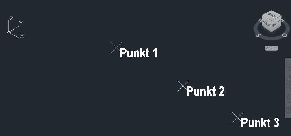

Habe Punkte mit Text, kann man diese unverändert in der position nur die Ansicht auf die aktuelle ansicht ausrichren so dass sie so sichtbar sind und leserlich (Beispiel 3D Vorderansicht Punkt und Text nur ein Strich)
Danke Im Voraus

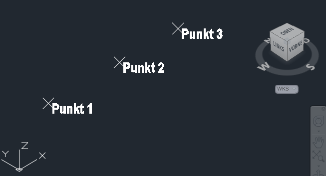

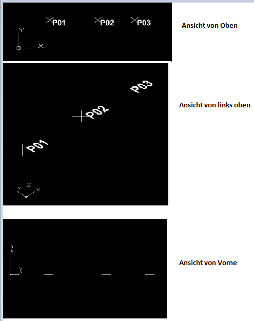

Danke für eure anregungen im Anhang befinden sich die Bilder
Punkt der Basis ist das selbe nur aus unterschielichen Ansichten
im anhang Bilder

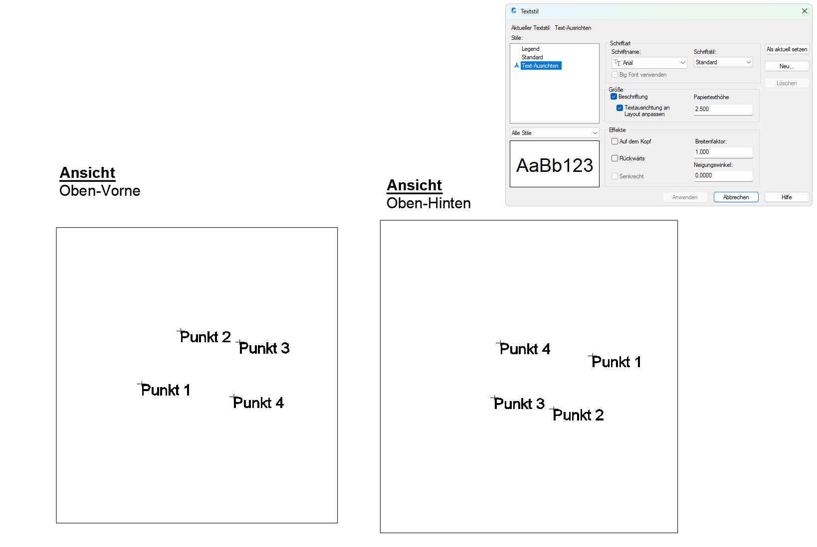

AusgerichteterText.dwg
Hi Didi,
wie von den andern schon mitgeteilt gibt es die Funktion. Einen Text mit der Eigenschaft "Textausrichtung an Layout anpassen", das ganze Funktioniert aber nur in Layout und den Ansichtsfenstern, im Modell geht das nicht.
Dazu musst du einen Textstile _STIL anlegen und den Hacken bei "Textausrichtung an Layout anpassen" setzen.
Ich habe dir eine dwg Datei mit entsprechenen Stile und ein Bild wie es auf dem Plan dann dargestellt wird, angehängt.

Das wäre schon das richtige nur es sollte im Modellbereich sich abspeilen
gibt es für das nicht etwas?

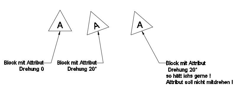

häng mich da jetzt dran weil fast selbes Thema
Bild sollte alles sagen :-)
wie krieg ich das hin ?
LG GIG

@GIGVBW - Find's zwar nicht so toll in den laufenden Thread zu springen, aber wir sind ja mit einer Antwort auch schnell fertig, denke ich.
Geht nur über Beschriftungsfunktion (oder dynamische Blöcke, aber dann nicht über die Drehung der Blockreferenz, sondern gyn. Drehen des Inhaltes)
Textstil -> Beschriftung JA, An Layout ausrichten JA
ATTDEF erstellen
Voila
(Beschriftung im Stil wieder ausschalten nicht vergessen, falls das nicht ohnehin ein Beschriftungs-Textstil war)
Entsprechend der ungeschriebenen Regeln, darf der Block dafür kein Beschriftungsobjekt sein.

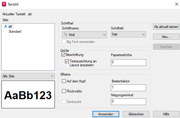

Kriegs so nicht hin:
Vorgangsweise:
erstelle Textstil (Name: "att") mit Beschriftung:  AN + Ausrichten mit Layout: AN
erstelle (definiere) mit diesem Textstil das Attribut - Beschriftung AUS
erstelle Block ( Attribut mit Dreieck )
drehe Block
funzt nicht !  - TEXT dreht mit
...an welcher Stelle muss ich die "Beschriftung im Textstil wieder ausschalten " ? - vor der Blockerstellung ( dh nach der Attributsdef )  ?
nachher bringts nämlich nix ..... vor der Blockerstellung aber auch nicht  - hab ich grad auch noch probiert !
Wo mach ich bitte den Fehler ?

Original erstellt von Didist:
Didi
Die Aufgabenstellung ist so noch unklar. Sind die Punkte und Texte in diversen BKSen erstellt worden? Sind sie nur unterschiedlich gedreht?
Und sollen sie in ein der aktuellen Ansicht entsprechendes BKS gesetzt werden? Sollen sie auch alle gleichermaßen gedreht werden? Woran soll sich die gemeinsame Drehung ausrichten? Und was ist mit den Darstellungen in anderen Ansichtsfenstern? Die Änderungen würden zwingend die Objektdaten selbst betreffen und damit in verschiedenen Ansichten verschiedener Ansichtsfenster unterschiedlich ausfallen. Was in der einen Ansicht dann gut lesbar wäre, wird in anderen Ansichten unbrauchbar.
Mit ein paar Zeilen Lisp wäre sowas sehr einfach zu programmieren. Auch so, dass man die Änderungen jederzeit (auch in einer späteren DWG-Session) wieder rückgängig machen könnte.

BlockmitATT-Test.dwg
Bitte sehr - ich hoffe das hilft bei der Lösung
gilt für das Problem mit dem sich mitdrehenden Text (Attribut) im Block.  geht an CADFFM
Ich glaub ich mach da doch  ein neues Thema auf - oder ?
LG GIG

Ich habe noch einmal Bilder geschickt, auf denen mein Problem dargestellt wird. Im unteren Bild kann ich die Punkte und den Text nicht mehr erkennen. Es müsste nur im Basispunkt gedreht werden, der Punkt muss aber bleiben. zur Klarstellung

Wegen Didist:
1. In puren ACAD/LT: Nein, geht nicht.
end.
Wer mehr quatschen mag:
2. Für Text eingeschränkt möglich, im Layoutansichtsfenster
Für diejenige die wirklich überlegen wie der Wunsch aussieht: Meine, hoffentlich leicht verständliche, Erklärung:
Wie auch immer geartete Punkt und Textobjekte, Draufsicht, alles wunderbar.
Jetzt möchte man die Darstellungen von Punkt- und Textdarstellung immer beibehalten,
so sind Punkte und Texte immer gleich gut sicht- und lesbar.
Immer = In jeder Ansicht, jedem Monitor, Papier oder PDF (also Plottergebnis)

Gegenfrage, um ganz sicher zu gehen:
Du suchst doch eine (Mist) dynamische Lösung, also Ansicht nach belieben und am beusten auch verschieden Layoutansichtsfenster mit unterschiedlichen Ansichtswinkeln gleichzeitig.
Oder?
Genau das geht nicht mit AutoCAD.
Willst du es aber nur statisch, also nur für eine bestimmte Blickrichtung, dann könntest du die Objekte in dem BKS einfügen, welches deiner Blickrichtung entspricht.
Ansicht einrichten,
Bks erstellen (es gibt eine Option das BKS nach Ansicht zu erstellen)
Objekte einfügen.
(Aber daran denken als WKS Koordinate einzufügen, also anstatt 120,50,0 -> *120,50,0
ich arbeite im Modellbereich und schaue das Teil in 3D aus verschiedenen Ansichten an Vorne Hinten Oben Unten und da die schrift und die punkte in der ebene von oben lesbar sind hingegen von der seite nicht möchte ich sie in die Ansicht drehen nicht mehr oder weniger
Einfache Lösung:
1. Die aktuelle Ansicht zum BKS machen
2. Die "Hochzugsrichtung" der aktuellen Ansicht ermitteln, und als 210er DXF Code den ENTGET-Listen der Texte zuweisen
3. Den Einfügepunkt jedes einzelnen Textes in dieses BKS transformieren und als 10er DXF Code zuweisen
4. Die Drehung jedes Textes auf 0 setzen
Um das wieder rückgängig machen zu können, ganz einfach die Werte vor Veränderung an geeigneter Stelle sichern, am effektivsten als XDATA an den Texten selbst.
