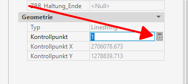

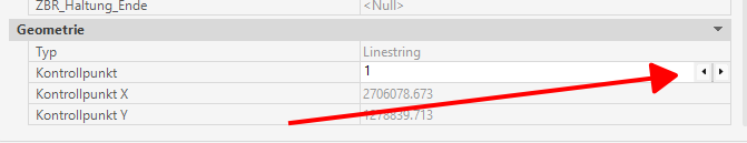

Streng betrachtet ist das Bild aus Map3D 2023, aber da es sich um ein Objekt handelt, das ähnliche wie Polylinie behandelt wird stelle ich es hier ins Forum
Klickt man eine Polylinie - korrekt: eine "Haltung" - dann erscheint im Eigenschaftenfenster das:
eine "Geometrie" mit den Schaltflächen zum Weiterschalten der Kontrollpunkte
Auf einem PC (mit gleicher Installation) erscheinen dort aber keine Klickpfeile, sondern das Taschenrechnersymbol (das auch den Taschenrechner aufruft).
hat jemand eine Idee, wo es hier klemmt?

das würde ich beim selben Produkt (mit allem drum und dran, demselben Produkt) ausschließen.
Wenn nicht schon die AutoDESK Basis eine andere ist - Produktversionen MAP ARC ACAD usw, siehe Dialog INFO),
dann vielleicht ein Addon. Siehe geladene Anwendungen, Dialog APPLOAD.
Wenn es ja nur EINE Schaltfläche wäre.. aber hier geht es um aus 1 mach 2, oder umgekehrt.
Und die Funktion dahinter ist auch anders, also muß es eigentlich an einer anderen Software liegen, dein Problem auf Windowsseite kann man ausschließen.

auch die zuerst gezeigt Schaltfläche zum Weiterschalten der Kontollpunkte (eigentlich bei Polylinien Scheitelpunkte) entspricht nicht dem "normalen" Map2023, die Dreiecke sind nämlich im Original untereinander angeordnet, auch die Zeile "Typ" ist zusätzlich.
Irgendwer hat also dieses Eigenschaftsfenster umprogrammiert.

Original erstellt von CADdog:
auch die zuerst gezeigt Schaltfläche zum Weiterschalten der Kontollpunkte (eigentlich bei Polylinien Scheitelpunkte) entspricht nicht dem "normalen" Map2023, die Dreiecke sind nämlich im Original untereinander angeordnet, auch die Zeile "Typ" ist zusätzlich....
Ja, korrekt. Ich wollte das vereinfacht darstellen...
..Irgendwer hat also dieses Eigenschaftsfenster umprogrammiert...
Kann man da konkret irgendwo nachschauen (CUIX? oder so?)

Also es waren doch zwei verschiedene Versionen auf den PCs installiert. Auf dem "guten" Map2023 mit Update 0.3 plus aktuelle Zusatzsoftware; auf dem "bösen" Map2023 mit Update 0.2 und eine Stufe ältere Zusatzsoftware.
Was es aber genau war weiss ich nicht - mit Update des bösen ist alles wieder gut.
