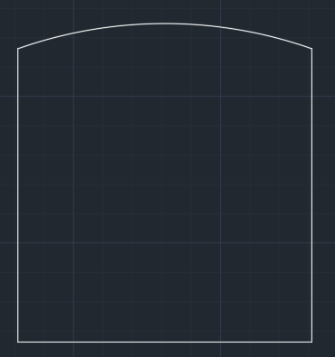

ich kenne nur ganz rudimentär die Bedienung von AutoCad. Wenn man einmal diese Kontur gegen den Uhrzeigersinn beginnend unten rechts zeichnet (Bogenradius 150, Linien 100):
Dann bekommt man diese zwei ersten Vertices:
VERTEX
10
100.0
20
0.0
  0
VERTEX
10
100.0
20
100.0
30
0.0
42
0.171572875253811
Zeichnet man im Uhrzeigersinn unten links beginnend, kriegt man hingegen (dabei dreht sich aber der Bogen, der Ursprungskontur um)
VERTEX
10
0.0
20
0.0
30
0.0
  0
VERTEX
10
0.0
20
100.0
30
0.0
42
0.1715728752538111
Wenn man bei 42 den Wert negiert, kriegt man wieder die Ausgangskontur. Kriegt man das irgendwie hin das so auch zu zeichnen?
Ich schätze das wäre die Ursprungskontur im Uhrzeigersinn.

der Befehl PLINIE gibt das nicht her, was zugegeben etwas blöd ist und mir bisher nicht bewußt war.
Wenn du die Option RAdius verwendest, dann steht dir die Option zum Bogen-umkehren nicht zur Verfügung.
Zeichne mal ohne Radius, als Klick, Klick, Kreisbogen, Richtung zeigen und dann [STRG] drücken..
Aber du hast weiterhin die Option Zentrum, also könnte man KAL oder ein eigenes Makro verwenden.
Oder ab er man zeichnet einfach gegen die Uhr, wahlweise kann man dann die Richtung ja auch noch umkehren lassen!
oder man ändert die Standard-Richtung auf im-Uhrzeigersinn
und jetzt: Erkläre doch mal den Hintergrund deiner Wünsche und Gedanken.
Gibt ja einen Grund warum du nicht einfach gegen den Uhrzeigersinn arbeitest
und hier mit DXF/LISP Definitionen ankommst, oder?

>"Standard Im Uhrzeigersinn habe ich probiert"
Oups, das war wohl mein Fehler, SORRY.
>"Ich habe nicht herausgefunden, was du mit "Richtung zeigen" meinst."
Mit der Maus die Richtung zum nächst Punkt anzeigen (sinnvollerweise wenn man die Objektfangspur, Polarspur oder in dem Fall einfach ORTHO eingeschaltet hat).
Dann gibt man die Entfernung ein und dabei kommt es jetzt darauf an ob man STRG gedrückt hält oder nicht während des bestätigens<enter>
Aber bei der Methode kann man halt keinen Radius eingeben und bei der Radius-Option, kann man leider die STRG Möglichkeit nicht nutzen.
Wollte dir nur diese Sache einmal zeigen, auch wenn es in deinem spezifischen Fall nicht hilft.
>"Aber mit der Option "RIchtung" ließ sich das machen."
Dann müsstest du aber wissen in welchem Winkel die Tangente ist, oder einen Punkt durch den diese läuft, das wäre recht unüblich..!?
>"Ebenso bei ZEntrum"
In deinem gezeigten Beispiel kann man das Zentrum errechnen (lassen), aber vermutlich ist das ja nur eine von vielen Situationen
und daher auch nicht zielführend.

Ok wenn ich einfach nur den Kreisbogen ziehe, dann ist der ja in meinem Fall ein Halbkreis. STRG macht in dieser Situation denke ich genau dasselbe wie bei RAdius, es zieht den Kreis andersrum auf. Bei einem Halbkreis ist das Ergebnis dasselbe wie eine Spiegelung, wie eigentlich gewünscht.
Mit RIchtung kann ich den Winkel berechnen als arcsin(100/(2*150)). Ist natürlich Glückssache, ob da ein exakter Wert rauskommt.
Wie kann ich das Zentrum errechnen lassen? Das wäre schon interessant zu wissen. Ich habe jetzt den Stich berechnet und vom Radius abgezogen und dann das Zentrum vorher konstruiert. Aber damit kann man den Radius auch nur approximieren, nie genau treffen.
Diese LWPolyline werde ich mir mal anschauen, klingt ganz gut. Aber es schaut so aus als wären die momentan in meinem dxf format nicht verfügbar und daher komme ich um die heavyweights nicht drumrum.

>>"Wie kann ich das Zentrum errechnen lassen? Das wäre schon interessant zu wissen."
Da müßte ich selbst nachschlagen, mit Formeln habe ich es nicht so
_ _ _ _ _ _
Der Weg per Eingabe (was man dann per Makro/Programm berechnen lassen würde)
SORRY, da brauchts noch etwas mehr, kannst es also SO nicht 1:1 ausführen.
Ich lösche es dennoch mal nicht:
Befehl: _pline
Startpunkt angeben:
Aktuelle Linienbreite beträgt 0.00000000
Nächsten Punkt angeben oder [Kreisbogen/Halbbreite/sehnenLänge/Zurück/Breite]: 100
Nächsten Punkt angeben oder [Kreisbogen/Schließen/Halbbreite/sehnenLänge/Zurück/Breite]: Kr
Endpunkt des Bogens angeben oder
[Winkel/ZEntrum/Schließen/RIchtung/Halbbreite/LInie/RAdius/zweiter Pkt/ZUrück/Breite]: Ri
  <<<EDIT: Sehe gerade, ASIN ist keine native Funktion>>>
Tangentenrichtung für Startpunkt des Bogens angeben: (* 180.0 (/ (asin(/ 100 (* 2.0 150))) pi))
19.4712 (<- die Anzeige ist gerunden, intern wird hochpräzise berechnet - siehe LUPREC)
Endpunkt des Bogens angeben: 100
[Winkel/ZEntrum/Schließen/RIchtung/Halbbreite/LInie/RAdius/zweiter Pkt/ZUrück/Breite]: Li
Nächsten Punkt angeben oder [Kreisbogen/Schließen/Halbbreite/sehnenLänge/Zurück/Breite]: 100
Nächsten Punkt angeben oder [Kreisbogen/Schließen/Halbbreite/sehnenLänge/Zurück/Breite]: s
Aber als normaler Benutzer, wenn man nur diese Werte hat (100 150 100 100 schließen),
dann würde ich einfach so zeichnen wie es der Befehl PLinie "verlangt" -> gegen den Uhrzeigersinn.
Wenn man die Polylinie aus irgendwelchen Gründen umkehren muß, dann Befehl  UMKEHR
(dabei dann ggf. aber einen anderen Startpunkt wählen -> falls später relevant)

Ja, geht einfach darum ob der Anwender eine Wissenlücke hat, oder es das Programm nicht kann - letzteres trifft hier zu.
(im Regelfall wird kein ACAD genutzt, aber jetzt hat es den TO einmal interessiert)
Es geht um den Kreisbogen in dem Plinienzug.
Wenn du, entsprechend der beiden Beschreibungen, die Kontur in AutoCAD erstellst, Befehl PLINIE
so ist dies mit den gegebenen Werten nur möglich, wenn du gegen den Uhrzeigersinn zeichnest.
PLINIE
Du kannst ENTWEDER die Option RAdius nutzen, ODER die Bogenrichtung per STRG umdrehen.
