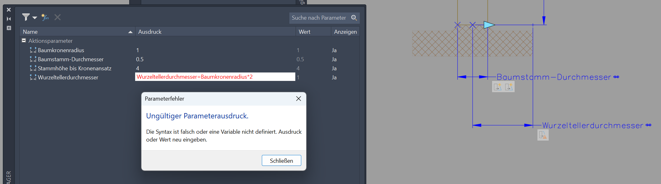

Habe noch mal eine Frage zu den dynamischen Blöcken, falls sich jemand auskennt, ich würde gerne in einem dynamischen Blog Abstands Parameter verknüpfen, also wie in der Skizze (Wurzelbereich soll Kronendurchmesser des baumes sein) dargestellt ich gebe den Wert A ein und wird B bezieht sich auf Wert A, das geht bestimmt irgendwie?
VG Tom

Hallo Tom,
den Wurzeltellerdurchmesser (bemaßt ist eigentlich der Radius) nicht mit einem Griff versehen, sondern mit einem Bezug auf den Baumkronenradius ... also den Wurzelteller-Parameter anklicken, sodass die "Maßzahl" aktiviert wird, oder im Parameter-Manager in der entsprechenden Zeile in die Spalte Ausdruck klicken und folgendes eintragen:
Code:
Wurzeltellerdurchmesser=Baumkronenradius*2
bzw. (nach Korrektur auf Radius)
Code:
Wurzeltellerradius=Baumkronenradius
Gernot

Hej Gernot,
vielen Dank, sowas stell ich mir vor. Bekomme jedoch immer eine Fehlermeldung. Liegt das eventuell daran, dass ich die "Maßzahl" aktivieren muss, wenn ja, wo?
VG Tom

Hallo Tom,
sorry, mein Fehler:
im Parameter-Manager musst Du das "Wurzeltellerdurchmesser=" in der Formel weglassen, die Du in der Spalte Ausdruck einträgst ... in der Zeichnung direkt am Parameter steht dann die komplette "Gleichung".
Und nochmal der Hinweis: Dein Parameter "Wurzeltellerdurchmesser" MUSS eigentlich "Wurzeltellerradius" heißen ... zumindest so, wie er aktuell "angebunden" ist ... Du könntest ihn auch wirklich als Durchmesser"bemaßung" ausführen, aber dann musst Du z.B. die Zentrierung über geometrische Abhängigkeiten sicherstellen.
Aktuell muss für die Verschiebung des linken Teils des Wurzeltellers (genau wie Du es wahrscheinlich beim Stamm gemacht hast?!) ein negativer Wert benutzt oder die Geometrie mit Abhängigkeiten an der Achse des Baumes gespiegelt werden.
Gernot

Oh, danke gernot, auch wenn es damit auch noch nicht fuintioniert, gleicher Fehler. Werde das dann Anfang der nächsten Woche weiter verfolgen, dann erst mal schönen Wochenende .

Hallo Tom,
lad doch mal eine ansonsten leere Zeichnung nur mit diesem Block hoch ... eventuell kann man daran erkennen, wo's hängt.
Gernot

Hej Gernot, ok, hier mal mein Block. Ist sehr vereinfacht, wenn jemand was Besseres (schöner) hat …
VG Tom

Hallo Tom,
im Anhang ein Block, der wohl so ungefähr das macht, was ich aus Deiner Beschreibung verstanden habe:
die Skalierung des Wurzeltellers erfolgt in Abhängigkeit von der Verschiebung des Griffes für die Baumkrone.
Hierfür musste der Parameter für den RADIUS (!!!!!) des Wurzeltellers angeklickt und auf 0 (Null) Griffe sowie "Aktionen verketten" auf Ja umgestellt werden.
Das "Aktionen verketten" bedeutet, dass dieser Parameter durch mit anderen Parametern verknüpfte/ausgelöste Aktionen geändert werden kann.
Da ich nicht erkennen konnte, wo die vorhandene Strecken3-Aktion "angebunden" war, habe ich sie gelöscht und an den Baumkronenradius "angebunden" und auf den rechten Punkt des Parameters Wurzeltellerradius wirkend neu erstellt.
Gernot

Hej Gernot, vielen lieben Dank für deinen Block. Ja, so ähnlich sollte es sein, konnte diesen erst mal gut verwenden. VG Tom
