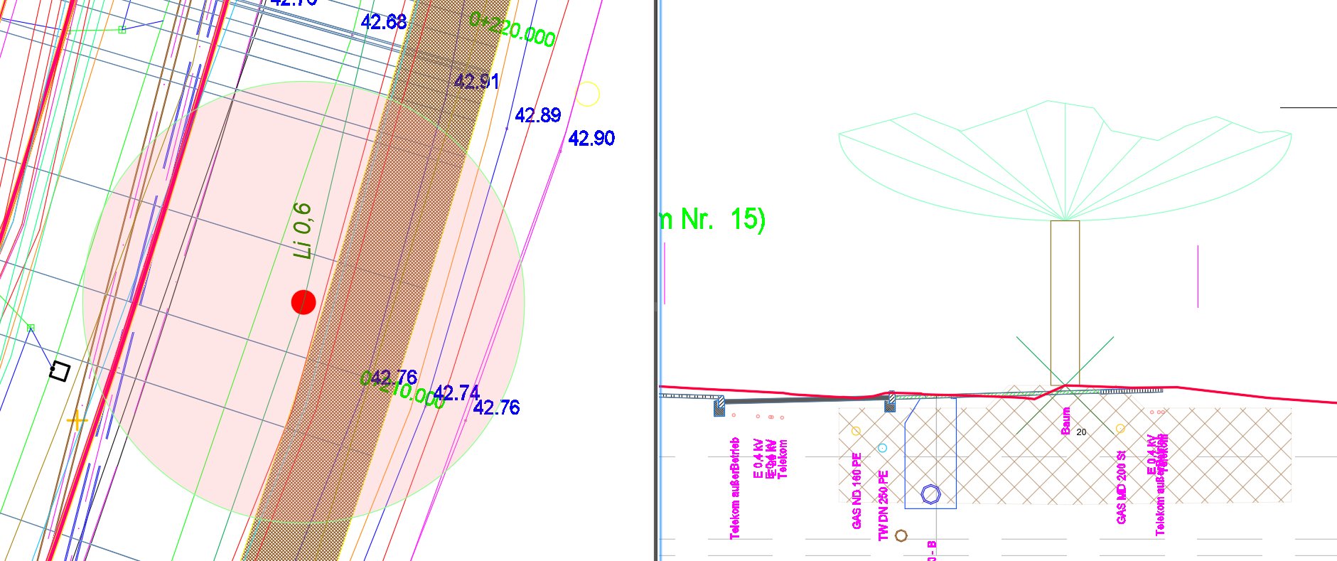

Hallo, vielleicht kann ja jemand helfen zu meinem Problem mit der Darstellung von 3D-Bäumen in CAD.
Wir haben mit der Vermessung die daten von einer Baumallee bekommen (geodätische Höhe am Stamm, Stammdurchmesser, Kronendurchmesser). Nun wollten wir zur Darstellung der Bäume (schematisch würde ausreicht) im Querschnitt einen Block erstellen, der dies umsetzen.  Hat da jemand vielleicht einen Ansatz?

Hallo Tom,
Soll das ein 3d-Baum werden? Dann bräuchte man ja noch die Baumhöhe.
Man müßte einen dynamischen Block als 3D-Baum entwerfen, der auf halber (oder 1/3) Höhe den Kronendurchmesser setzen lässt mit Konus zur Spitze, darunter einen Zylinder mit Stammdurchmesser. Das Einfügen vieler Bäume wäre aber nur über ein eigenes Programm sinnvoll.
Brauchbare Suchergebnisse findet man schon mit der Suche nach Civil 3d Baum
z.B. Civil 3D - Stamm und Krone eines Baumes als 2 konzentrische Kreise darstellen, Wie fügt man Bäume in AutoCAD hinzu? oder über Infraworks .
Viel Spaß bei der weiteren Suche.
Grüße, Klaus

Das ist in 2D wie in 3D eine klassische Aufgabe für Lindenmayer-Systeme (https://de.wikipedia.org/wiki/Lindenmayer-System). Die lassen sich sehr leicht in Lisp umsetzen. Ob's was Fertiges gibt, weiß ich nicht, aber falls nicht, häte ich schon Spaß daran, das mal zu versuchen.

Vielen Dank für Eure Mühen.
Ich hätte gedacht es gibt so ein Block für einen Baum (Parameter für Kronenbereite und Stammdurchmesser und für 3D Darstellung Baumhöhe und Ansatzhöhe für Krone), vorkonfektioniert zur Benutzung und ich bin bloß zu blöd diesen zu finden. Wir haben das jetzt vorerst über einen dynamischen Block gelöst, naja ist dann leider keine automatische Verknüpfung zwischen Lageplan und Querschnitt.
