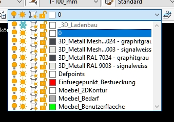

ich habe noch ein weiteres Problem wo ich nicht ganz durchsteige.
also ich hab verschiedene Möbelblöcke, die ich mit weiteren Blöcken darin aufbaue (auch block in Block) weil es sonst zu viel zum ändern gäbe.
Jetzt möchte ich diese Blöcke auf einem neuen Layer für meinen Möbel ablegen. zuvor die inhalte habe ich auf den jeweiligen Materialien abgelegt. leider reagiert der äussere Block nicht auf meine an/ausschalten des neuen Layers. ja ich weiss block in block in block, aber mit dropdown und verschiedenen Farben die wählbar sind war das irgendwie die beste bauweise. DWG ist im anhang

Die Layereigenschaft EIN/AUS ist nur für grafische Objekte auf diesem Layer, deine Blockreferenz selbst,
hat keine grafische Geometrie, es zeigt nur die Objekte im Block.
Die Layereigenschaft FRIEREN/TAUEN entfernt die referenzierten Objekte aus dem Editor (temporär),
so wird diese nicht mehr berechnet und kann nicht mehr verändert oder auch versehentlich gelöscht werden.
Nebeneffekt: Wenn die Blockreferenz nicht mehr da ist (temporär aus der Bearbeitung entfernt), dann kann diese
auch keine Objekte aus dem Block anzeigen: Also schalte den Einfügelayer wieder ein und frieren ihn stattdessen!
Also, du stolperst gerade über den Unterschied Layer an/aus vs. gefroren/getaut.
Anfängern erkläre ich immer: Layer frieren oder tauen, denn Layer EIN/AUS ist für die Fortgeschrittenen,
dafür muß man (s)eine Datei und deren Inhalte nämlich viel besser kennen.

Du kannst das so machen, du mußt nur den Unterschied zwischen Layer ein/aus und frieren/tauen lernen.
Friere den Einfügelayer und es funktioniert wie gewünscht. (Erlärung, siehe vorherige Antwort).

Hallo walkermi,
obwohl cadffm's Erklärung fachlich korrekt ist, kann sie Anfänger mehr verwirren als ihnen helfen ... daher: siehe Bild im Anhang, benutze im Layermanager die Sonne statt der Glühbirne und der Inhalt des Layers "_3D_Ladenbau" wird nicht mehr angezeigt und kann so auch nicht mehr verändert werden.
Und obwohl Deine Blöcke Zeichnungselemente auf allen möglichen anderen Layern beinhalten, wird nichts davon mehr angezeigt, weil die Blöcke selbst auf dem gefrorenen Layer liegen.

@Gernot das hilft  war einfacher zu verstehen
