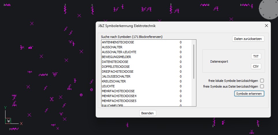

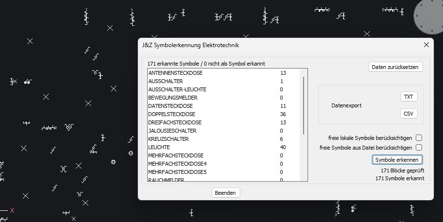

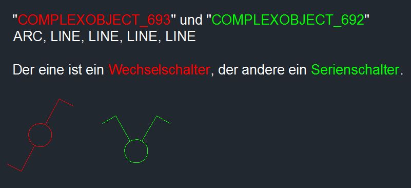

Hallo, beim Stöbern und Aufräumen bin ich auf ein Programm gestoßen, das ich vor Jahren mal für einen Kunden erstellt habe, bei dem ich aber die Rechte behalten habe. Vielleicht besteht auch bei anderen Anwendern Bedarf für sowas. Ich habe diesen Beitrag bewusst nicht unter dem Thema Elektrotechnik eingestellt, weil es nicht die Elektrotechnik-Anwendungen betrifft, sondern die Auswertung von mit solchen Applikationen erstellten DWGs durch reines AutoCAD.
Es geht um DWGs mit Elektrosymbolen. Manche Programme erstellen diese Symbole auf eine Weise, die die Auswertung beispielsweise durch Elektrounternehmen verhindern soll. Da sind die Symbole dann jeweils als Einzelblock gespeichert, mit einem Namen, der keinerlei Rückschlüsse auf den Inhalt zulässt, auf aussagelosen Layern, ohne XDATA für Auswertungen, und alle mit Blockeinfügepunkt 0,0,0. Und um es auch wirklich schwer zu machen, sind die Blöcke mit den Elektrosymbolen dann auch noch leicht unterschiedlich gezeichnet, mit unterschiedlich langen Linien, unterschiedlichen Radien, unterschiedlichen Winkeln zwischen Linien im Block uswusf..
Hier ein Beispiel für die Ausgabe auf Befehl: LISTE eines Blocks, der einen Schalter darstellt:
---------- Insert of Block ----------------------------------------
                  Handle:  EFFF
          Current space:  Model
                  Layer:  XR$2$E-Elektrotechnik
                  Color:  BYLAYER
                Linetype:  AUSGEZOGEN
              Block name:  COMPLEXOBJECT_746
            Description:
        Insertion point:  X=  0  Y=  0  Z=  0
          X scale factor:  1
          Y scale factor:  1
          Z scale factor:  1
          Rotation angle:  0
Mir fällt als einziger Grund dafür, die DWGs so unbrauchbar zu machen, nur der Wunsch der Programmierer ein, die Elektrobetriebe, die das z.B. für Angebotserstellung auswerten müssen, zum Kauf der teuren Anwendungen zu motivieren. Entweder setzt der Betrieb einen Lehrling an die DWG, der in wochenlanger Kleinarbeit die Symbole in einer DWG händisch zählt, oder man kauft das Programm ...
Mein Kunde bekam im Rahmen von Ausschreibungen solche auf die eine oder andere Weise nutzlos gemachten DWGs, manchmal sogar in einer DWG von verschiedenen Anwendungen gemischt, und hätte deshalb gleich mehrere Elektrotechnik-Anwendungen kaufen müssen. Er hat deshalb ein Programm bei mir in Auftrag gegeben, dass diese Symbolerkennung automatisch ausführt, und das dann die Daten in einer von Datenbanken oder Excel lesbaren Form ausgibt. Die beiden JPGs in der Anlage zeigen das.
Der Anwender kann dem Programm auch die Erkennung von Symbolen beibringen, die es noch nicht kennt, und diese werden dann bei späteren Erkennungsläufen in anderen DWGs ebenfalls mit berücksichtigt. Das Programm ist also lernfähig. Die erkannten Symbole werden standardmäßig auf einen passenden Layer verschoben (je nachdem z.B. "SCHALTER" oder "LEUCHTE" usw), und können auf Wunsch auch durch eigene Blocksymbole ersetzt werden, wobei der Einfügepunkt dann auch korrigiert wird, so dass auch die Zuordnung zu Gebäuden und Räumen möglich ist. Und natürlich kann man einen ganzen Satz DWGs im Batchbetrieb automatisch durch die Symbolerkennung jagen, und automatisch für jede DWG die Auswertung einzeln ausgeben.
Ich könnte mir vostellen, dass auch andere Anwender dieses Programm gut gebrauchen könnten. Gibt es einen Markt dafür? Welchen Preis würden Anwender wohl dafür bezahlen wollen?

Nöö, die Geometrie ist nicht sauber, wie Du bei genauerem Hinsehen sehen kannst. Da sind die Winkel zwischen den Linien in Schaltersymbolen oft sehr gering unterschiedlich, Die Linien nicht genau gleich lang uswusf.. Damit wird erschwert, dass ein Programm auf einfache Weise die Blöcke dann doch wieder einer konkreten Symbolart zuordnen kann.
Auch bei einer Konvertierung ins DWG-Format aus einem anderen Programm heraus würde man sinnvollerweise die Blocknamen so ausgeben, dass Steckdosen als Steckdosen und Schalter als Schalter erkannt werden können. Ein Programm, das für die weitere Planung benötigte DWGs so verhunzt erzeugt, ist keinen Cent wert. Sowas würde kein Programmierer machen.
Als ACAD-User würde ich je eine Symbolkopie (zB. Steckdose230V usw. ordentlich ausrichten und dann loslegen.
Dann viel Spaß damit, wenn Du in einer DWG zehntausende Steckdosen hast, die Du jeweils einzeln suchen musst, um dann an die passende Position eine eigene Blockreferenz zu setzen.
Nun, ich habe genau hingesehen, aber natürlich nur in 3-4 Stichproben
und da AutoCAD aus der Box die Geometrie als identisch genug erachtete,
habe ich auch nicht weiter nach Problemen gesucht.
Aber du darfst gerne mal 1-2 dieser Fälle konkret zeigen (einwolken / färben, wie auch immer), dann kann man leicht über dasselbe reden.
Aber wie erwähnt, bei 2-3 Symbolen waren mal Abweichungen drin,
also habe ich dann einmal nach Vorlage1 10 Symbole gefunden und danach
noch weitere Kopien dieses Symbols gesehen (also mit Abweichungen zu Vorlage1),
so mußte ich für die Vorlage2 den Vorgang erneut durchführen und weil ich (Mensch/Auge)
erkannte das es dasgleiche Symbol sein soll, habe ich diese 15 Treffer dem neuen
Block für Vorlage1 zugeordnet.
Aber! Das das findest du in "jedem" CAD Plan, da nimmt man mal einen Schalter aus der einen Datei,
dann aus der anderen und dann sind das eben anders benannte, anders definierte, aber sie sollen
dasselbe Symbol darstellen, zB. einen Schalter.
2 fast identische Symbole, per Auge nicht zu unterscheiden und jeweils 10-15-fach verwendet,
SOWAS würde kein Programmierer machen der einem das Leben schwer machen will   ,
denn dann ist jedes Symbol leicht unterscheidlich.

für die DWG die du da bereit gestellt hast, brauch ich ca. 15-20min zum Strukturieren mit Standard ACAD2025 Werkzeugen
Logisch, aber das ist ja nur eine Beispieldatei. Bei meinem Kunden ging es typisch um ca 10.000 Symbole je DWG, in der Spitze an die 100.000, und am Anfang belief sich der Auftrag auf die Erkennung von 26 verschiedenen Elektrosymbolarten, die auf jeweils dutzende verschiedene Arten dargestellt wurden (aber immer als Blöcke!). Die DWGs enthielten natürlich nicht nur die Elektrosymbole, sondern waren komplexe Architekturzeichnungen mit allen möglichen anderen Zeichnungselementen und auch völlig anderen Blöcken, die Elemente aus anderen Gewerken modellierten. Die Blöcke waren sehr unterschiedlich definiert, also nicht immer so wie in der Beispieldatei, wo die Blöcke eher so wie anonyme Blöcke waren, mit einer Definition und nur je einer Referenz dazu.
Die Lernfähigkeit wurde erst in einem Folgeauftrag gefordert. Da klickt der Anwender dann ein bisher unerkanntes Elektrosymbol, und gibt dem einen Namen, und das Programm erkennt dann alle gleichartigen Blöcke, auch wenn das Referenzen auf andere Blockdefinitionen sind, und es speichert die Geometrie in einer Datenbank, die zuküftig auch bei allen weiteren Auswertungen mit berücksichtigt wird. Es hat sich gezeigt, dass die Erkennung da nicht so breite Abweichungen berücksichtigen muss. Das ist dann eher so, wie cadffm das weiter oben schon mal angedacht hatte.

>"Wären sie völlig unterschiedlich, dann könnte auch der Mensch sie durch Inaugenscheinnahme nicht mehr als Steckdosen zuordnen."
Ja doch, völlig unterschiedlich im CAD-Aufbau kann dennoch optisch gleich sein, der Mensch hat damit kein Problem
und im Gegenteil, der Mensch könnte es überhaupt nicht unterscheiden.
Wäre zB. der Leuchtenauslass = ein einfaches Kreuz:
VarianteA zwei kreuzende Polylinien
VarianteB kreuzende Polylinie und Linie
VarianteC zwei kreuzende Linie
VarianteD vier sich treffende Linien
usw.
Das wäre dann nur mit einem optischen Vergleich sinnvoll möglich.
usw.
Oh ja, und da gibt es viele, viele weitere Möglichkeiten. Solche Blöcke werden auch gerne mal von absoluten CAD-Laien definiert, und da gab es konkret bei diesen simplen Leuchtendarstellungen auch viele andere Varianten. Beispielsweise zerstückelte, und sich teilweise überlappende und übereinander liegende Linien, so dass also scheinbar nur zwei sich kreuzende Linien zu sehen waren, das Teil aber aus 7 Linien bestand. Und die Winkel, in denen die sich kreuzen, waren oft mal 89,9997° anstatt 90°, und die scheinbaren (wg Überlappungen aufeinander liegender Linien) Längen unterschieden sich auch gerne mal nach der 5. Nachkommastelle.

>>"Wie die Reihenfolge die Erkennung verbessern kann, erschließt sich mir beim besten Willen nicht."
Da sprech ich von (einfachen) Wegen um "alle gleichen" Blöcke zu finden, ganz low level
und auch nur für so schöne Laborbedingungen wie hier im Beispiel.
Je Block sind Objekttyp+Anzahlen zuwenig zum eindeutigen identifizieren,
Objekttyp(oder bei Texten, der Textwert)+Reihenfolge bringt schon gut 95% Trefferquote.
Warum nicht 100%, weil zum Beispiel Serien- und Wechselschalter beide denselben Aufbau haben - was Objekttypen/Anzahl/Reihenfolge angeht.
ARC LINE LINE LINE LINE
Die Gesamtliste
(((ARC LINE LINE LINE LINE) Textblock1)((ARC LINE LINE LINE LINE) Textblock2)((ARC KLINGEL CIRCLE LINE) Textblock3)..)
und dann einfach vergleichen welche Blöcke denselben Aufbau haben.
Irgendwann einmal eine Stunde für Code investiert und damit dann das "suche alle Gleichen" Problem fast komplett gelöst zu bekommen.
Natürlich kommt das stark auf die Daten an, aber im DWG-Beispiel hier, sind es nur Serien- und Wechselschalter welche man damit "fälschlich"
als "gleich" ermittelt.

Es funktioniert aber nur, wenn die zu vergleichenden Blöcke aus gleichen Entities bestehen. Wenn sie nur gleich aussehen, aber ganz verschieden erzeugt wurden, hilft Dir das nix mehr. Und wenn sie schon aus gleichen Enitities bestehen, dann kannst Du die ja gleich direkt vergleichen.
Beispiel der Kreis um ein Schalter-Symbol. So ein Kreis kann aus einem CIRCLE, zig ARCs, einer oder beliebig vielen Polylinien mit passenden Bulgen usw bestehen. Und alle sehen gleich aus und müssen, zusammen mit ein paar Teilen, die wie Liien aussehen, als Schalter erkannt werden.
