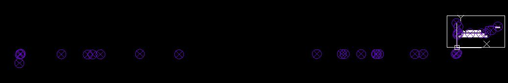

erstellt am: 29. Apr. 2025 12:11    Editieren oder löschen Sie diesen Beitrag!  <-- editieren / zitieren -->   Antwort mit Zitat in Fett Antwort mit kursivem Zitat    Unities abgeben: 1 Unity (wenig hilfreich, aber dennoch)2 Unities3 Unities4 Unities5 Unities6 Unities7 Unities8 Unities9 Unities10 Unities
TEST.dwg.txt
KZ02-LBV.dwg.txt
Hier ein kleiner Beispiel, bzw. ein Ausschnitt.
Ich versuche in die Zeichnung "TEST.dwg" ein Block mit der Bezeichnung "KZ02-LBV.dwg" hinzufügen.
Der ist aber nicht sichtbar und beim Rest ist das auch der Fall...
Danke.

erstellt am: 29. Apr. 2025 13:59    Editieren oder löschen Sie diesen Beitrag!  <-- editieren / zitieren -->   Antwort mit Zitat in Fett Antwort mit kursivem Zitat    Unities abgeben: 1 Unity (wenig hilfreich, aber dennoch)2 Unities3 Unities4 Unities5 Unities6 Unities7 Unities8 Unities9 Unities10 Unities Nur für AutoCAD-Nutzer 10 Unities + Antwort hilfreich
LSP, wird wohl niemand, macht auch keinen Sinn, siehe Folgendes
1. Der Block enthält schon keinen Inhalt mehr (Zonk!)
2. Der Inhalt eines Blockes ist auch egal, der Block ist ja dennoch vorhanden, definiert und wird sogar verwendet(referenziert)
3. Bereinig-Dialog zeigt dir die 32 Referenzen im Modellbereich an.
4. Lösungen gibt es zwei, Wege gibt es noch viele mehr - hier zwei Beispiele:
   a) Alle Referenzen löschen, bereinigen, Block neu einfügen
      Lösche alle Blockreferenzen des Blockes KZ02-LBV, dann bereinigen, dann wie gewohnt weiterarbeiten.
      Die Blockreferenzen zum löschen kannst du wählen mit der SAUSWAHL, dem FILTER oder SSX und weitere Methoden.
   b) Block neudefinieren und danach aufräumen.
      Hier gibt es mehrere Wege, einer ist: Füge die DWG 'als Block' ein - benutze dafür den Befehl KLASSISCHEINFÜG [F1] -> [DURCHSUCHEN]

BLOCKS-DELALLEMPTY.zip
Ansonsten ... anbei ein kleines Tool was alle Referenzen von leeren Blöcken löscht und anschließend die Blockdefinitionen bereinigt.

1 >"Viele Sachen habe ich wegbekommen, aber leider werden aber immer noch viel Mist mitgeschleppt…"
Wir können nur prüfen was uns zur Verfügung steht, aktuell sprichst du von anderen Dateien.
2 >"die unbenannte Blöcke bearbeitet. Macht die auch, aber nach Bereinigung sind diese wieder da."
Da benötigt das System die Blöcke. Nach dem Namenaufbau und deiner Beschreibung, tippe ich auf DGN-Linientypen.
3 >"Die Datei „BLOCKS-DELALLEMPTY“ habe ich ausprobiert, sehe aber leider kein Unterschied."
Wie soll man auch einen Unterschied SEHEN ? Ausser du schaust in den BLOCK REFEDIT BEDIT ADC oder auch BEREINIG Dialog nach dem Block.
4 [i]>" Evtl. ...es liegt daran, dass diese nichts zu reinigen hat
Was du ja einfach hättest testen können.. also nehme deine TEST.dwg, schau noch einmal nach den KZ02-LBV Blockreferenzen oder auch nur dem Block
und lade die .vlx Datei, führe die Funktion Blocks-Delallempty aus und schau erneut nach dem Block.
Zurück zu Punkt2
Schau zunächst nach deinen geladenen Linientypen, ist da alles fein? Ich vermute da einige Linientypen aus DGN Dateien,
welche im DXF/DWG eigentlich nicht dargestellt werden können (nicht dynamsich, wie es im DGN-Format normal wäre), daher
hat Autodesk hier extrem getrickst um diese Linienarten darzustellen und dafür werden anonyme Blöcke mit dem Namensaufbau *Annn verwendet.

Zur der Datei „BLOCKS-DELALLEMPTY“. Nehme alles zurück, es funktioniert. Habe die TEST.dwg getestet und die Blöcke lassen sich anschließend bereinigen.
Ich werde dann mal nach DGN-Linientypen mich umschauen, wenn ich mehr Luft habe.
