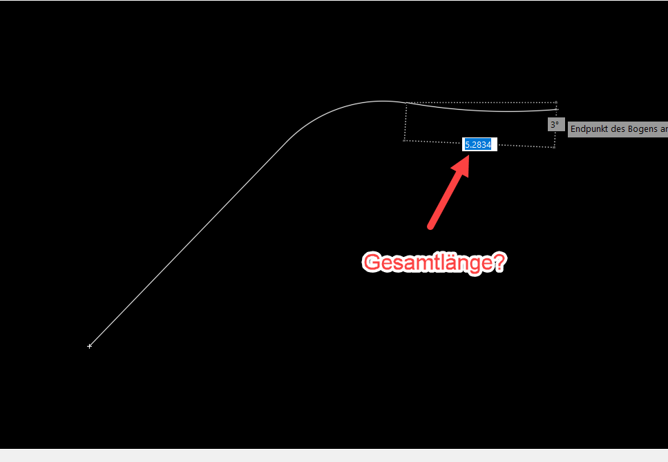

Hallihallo,
Ich möchte eine Polylinie zeichnen und in der QuickInfo nicht die länge des neuen Element angezeigt bekommen, sondern die Gesamtlänge.
Ziel ist es eine Polylinie zu zeichnen die zb. 40m lang ist, mit Geraden und Kurven,..
Gibt es dazu eine Systemvariable oder eine andere Lösung?
Danke Martin
(AutoCAD 2020)

Danke für die Rückmeldung.
Ich möchte jedoch während dem Zeichnen wissen wo der Punkt mit der länge 40m ist.
Liebe Grüße Martin

erstellt am: 02. Apr. 2025 10:09    Editieren oder löschen Sie diesen Beitrag!  <-- editieren / zitieren -->   Antwort mit Zitat in Fett Antwort mit kursivem Zitat    Unities abgeben: 1 Unity (wenig hilfreich, aber dennoch)2 Unities3 Unities4 Unities5 Unities6 Unities7 Unities8 Unities9 Unities10 Unities Nur für JMF 10 Unities + Antwort hilfreich
Hallo Martin,
man kann in den Schnelleigenschaften durchaus die Länge anzeigen lassen (s. Screenshot); doch auch hier ist es, wie auch im "normalen" Eigenschaftenfenster leider nicht möglich, diese darin zu überschreiben.

erstellt am: 02. Apr. 2025 10:25    Editieren oder löschen Sie diesen Beitrag!  <-- editieren / zitieren -->   Antwort mit Zitat in Fett Antwort mit kursivem Zitat    Unities abgeben: 1 Unity (wenig hilfreich, aber dennoch)2 Unities3 Unities4 Unities5 Unities6 Unities7 Unities8 Unities9 Unities10 Unities Nur für JMF 10 Unities + Antwort hilfreich
Hy
also ich komme mit deiner Beschreibung nicht klar, das ist eigentlich immer mein Part ....
der Screenshot zeigt die PL Erstellung und fordert eine Länge von dem zu erstellenden Segment das ist keine QuickInfo ( Schnelleigenschaften )
wenn du die Gesamtlänge willst dann über Eigenschaften , nach der Erstellung .
Eine Aufsummierung der Segmentlängen bei der Erstellung der PL gibt es nicht.

Danke für die Rückmeldungen.
@cadwomen - ***Eine Aufsummierung der Segmentlängen bei der Erstellung der PL ***
Genau das wollte ich.
Dachte nicht, dass ich Autocad damit überfordere.
Frühlingsgrüße Martin
