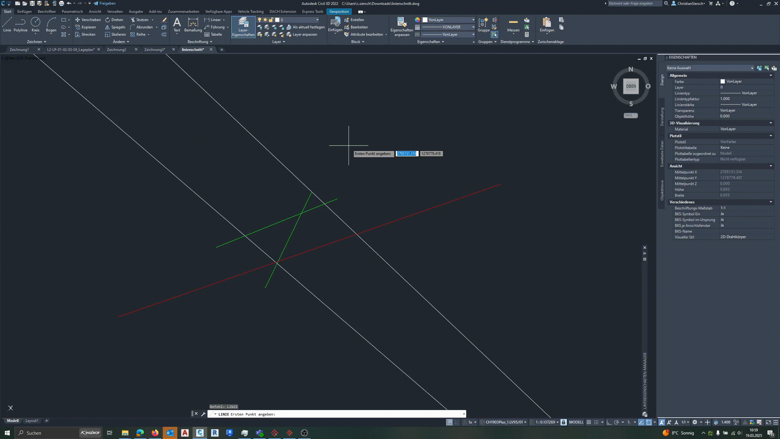

Ich weiss, dass Problem gab es schon bei Version 14 Ende der 1990, und es scheint noch immer nicht gelöst zu sein, aber ich habe zum Wiederaufwärmen hier was zum Üben und Testen (vielleicht kann es auch wer lösen, aber wichtig ist es mir nicht).
Anbei eine Zeichnung im Bereich 2'700.000 / 1'200.000. Darin eine grosse Poly, die dürfte aber nichts damit zu tun haben. Im Spitz rechts unten eine sehr kleine rote und 2 grüne Linien.
Problem: zu den grünen findet er keinen Schnittpunkt, nur einen , der auch der Endpunkt ist. Rot und Schwarz schneiden sich ohne Probleme, und Endpunkte findet er überall.
Kopiert man rot und grün auf 0,0, dann hat man alle gewünschten Schnittpunkte.
Also - zum Staunen und Wundern. Entweder weil es 2025 noch immer nicht geht, oder weil ich was übersehen habe...

Dieses Mathe/Datentyp Problem wird auch nicht "gelöst",
einzige Ausnahme ist die Behandlung von/für Cogo-Punkte, soweit mir bekannt.

Mir wäre es klarer, wenn es einheitlich nicht klappt. Aber hier - mit diesen Linien nicht und den anderen schon ...

Ich hab' mir die Zeichnung nicht angesehen, aber was ist das für merkwürdige Koordinatenangabe? Soll das eventuell 2700000.0,1200000.0 heissen? In diesem Bereich sollte es tatsächlich keinerlei Probleme mit zu großen Koordinatenwerten geben.
Eine tragfähige Lösung für tatsächlich sehr große Koordinatenwerte kann es allerdings nicht wirklich geben, das liegt in der Natur der Datenspeicherung von Computern. Ja, man kann Software so schreiben, dass sie mit beliebig großen Zahlenwerten und Millionen von Nachkommastellen arbeiten kann und dabei Unterschiede erkennt, aber mit solcher Software willst Du keine CAD-Zeichnungen erstellen. Ein einzelner Koordinatenwert in AutoCAD wird mit 64 Bit dargestellt. Das ist eine endliche Zahl, und damit ist auch die Genauigkeit beispielsweise der Ermittlung von Schnittpunkten endlich.

Hab's gerade in Bricscad 23 probiert - kein Problem. Also vermutlich wirklich ein Autocad-Bug und kein mathematisches Problem.

... als Nachtrag wir mit Revit und Landeskoord , noch schlimmer was man da erlebt
einzig GIS kann damit umgehen
und wie gesagt , so lang ADSK den Math Kern nicht tauscht , wird diese Problem ( seid 1992 mit bekannt) bestehen bleiben

ja die hohen Koordinaten spielen auch eine Rolle. Man kann das aber umgehen indem man die überhänge von der grünen Linie weiter zieht und nicht wie bei dir in der Zeichnung nur 1 mm. Dann fängt er auch den Schnittpunkt wieder.
GRuß Christian

Das "Umgehen" für den Notfall ist eine Möglichkeit, aber für die Tagesarbeit ist es ein Elend. Und 1 mm ist ja auch nichts schlimmes.
