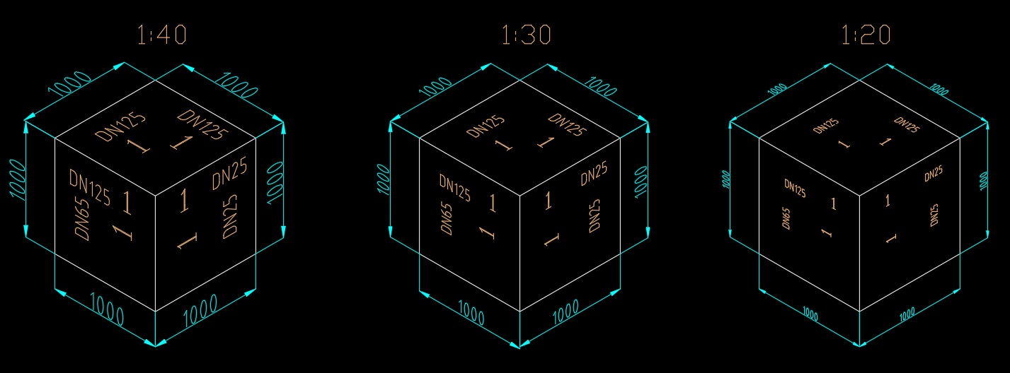

Hallo, ich bin es mal wieder,
ich werde es wohl in Zukunft vermehrt mit einer der schlimmsten Geißeln der Menschheit zu tun haben: Rohrleitungsisometrien.
Mit deren Bemaßung dann natürlich auch.
Ich habe mir da für verschiedene "Maßstäbe" (ja, gibt es in Isos nicht, ich weiß, es geht nur um die Einstellung des Ansichtsfensters) etwas gebastelt, was mir auch schon gut gefällt, das Auge isst ja mit.
Problem ist jetzt, die sechs Bemaßungen pro Würfel haben jeweils den gleichen Bemaßungsstil und für jede Bemaßung wurde nachträglich die Führungslinie auf schräg geändert.
Was bedeutet, ich muss entweder beim bemaßen der Iso immer eine (von der Ausrichtung her) passende Bemaßung der Würfel am Anfangs- oder Endpunkt kopieren, in der Isometrie einfügen und das andere Ende der Bemaßung dann passend ziehen.
Oder die Iso ausgerichtet bemaßen und bei jeder Bemaßung die Führungslinie auf schräg stellen.
Nun ist meine Frage, ob man die Schrägheit der Hilfslinien nicht gleich im Bemaßungsstil unterbringen kann.
Präfix und Suffix entfallen wohl als Möglichkeit, da geht es ja nur um den Maßtext.
Ja, pro "Maßstab" bräuchte ich dann sechs Bemaßungsstile, aber es wäre, glaube ich zumindest, doch besser, als jedesmal eine Bemaßung rüberzukopieren.
Fällt da jemandem etwas zu ein?

>>"Ich habe mir da für verschiedene "Maßstäbe" ... das Auge isst ja mit"
>>"Ja, pro "Maßstab" bräuchte ich dann sechs Bemaßungsstile"
Was unterscheidet denn deine Varianten!?
>>"Was bedeutet, ich muss entweder beim bemaßen der Iso immer eine (von der Ausrichtung her) passende Bemaßung der Würfel am Anfangs- oder Endpunkt kopieren"
Um CAD-Gottes Willen Nein
>>"Nun ist meine Frage, ob man die Schrägheit der Hilfslinien nicht gleich im Bemaßungsstil unterbringen kann."
Wie soll man denn 2,3 oder gar 359 mögliche Winkel in einem Bemaßungsstil unterbringen? Nein das geht nicht.

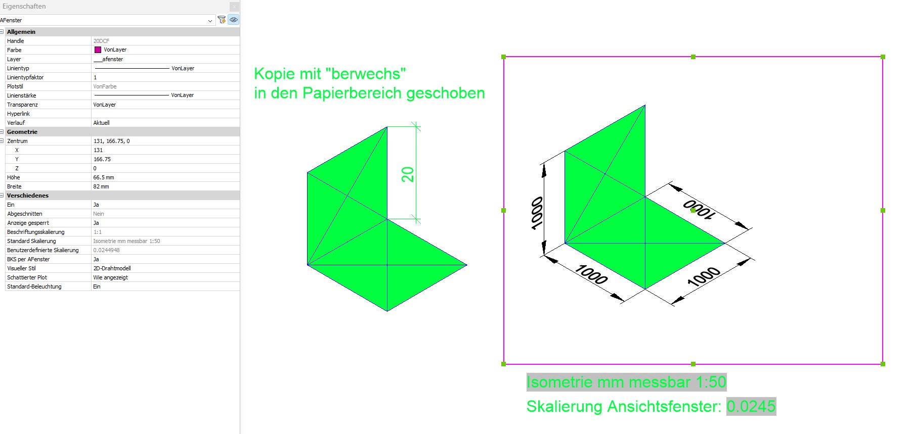

bei meiner vorherigen Arbeitsstelle musste ich auch ab und zu isometrische Gas-Strangschemen abgeben. Schön ist anders.
Ich habe die Schemen einfach in 3D gezeichnet und den Faktor für das Ansichtsfenster passend eingestellt. So konnte ich auf geänderte Leitungsverläufe besser reagieren. Da wir immer 1:50 abgeben mussten, war es mit dem Faktor für das Ansichtsfenster nicht weiter kompliziert (0,02449489686 bei Einheit mm) Für andere Maßstäbe kann man den Faktor errechnen.
Für die Bemaßung braucht man dann halt die passenden bks. Diese man ja abspeichern und aufrufen. Dann reicht ein Bemaßungsstil. (siehe Beispiel) Eventuell auch mit Beschriftungsskalierung. Unpraktisch (und nicht mehr im Papierbereich korrekt) wird es aber, wenn die Leitungen nicht rechtwinklig zueinander sind.

Siehe Würfel, unterschiedliche Kombinationen von Text- und Führungslinienschräge. Das ganze in drei "Maßstäben", also Maßtext- und Pfeilgrößen, Maßtextabstand etc.

>>"Siehe Würfel, unterschiedliche Kombinationen von Text- und Führungslinienschräge."
Einzig die Darstellungsgröße der Pfeilspitze und die Texthöhe sind eindeutig unterschiedlich zu erkennen.
Dafür gibt es die "Beschriftungs Funktionalität", diese skaliert Text, Bemaßungen und mehr, abhängig vom (Beschriftungs-)Maßstab.
Also sozusagen, 1 Objekt, dargestellt in 3 unterschiedlichen Größen.

1. Jede Bemaßung ist sowieso ein anonymer Block. In die Geometrie von dessen Blockdefinition kann man durch Programme eingreifen. Das war mein zweiter Vorschlag zur Lösung Deines Problems.
2. Ich sprach aber vom Bemaßungsstil. Im Stil kannst Du für Anfang und Ende jeweils einen Block definieren, typischerweise sind das Pfeile, aber das kann natürlich eine beliebige Geometrie sein. JEDE einzelne Bemaßung dieses Stils hat dann diese Blöcke am Anfang und Ende. Du kannst dann für die verschiedenen isometrischen Ansichtsrichtungen unterschiedliche Bemaßungsstile mit unterschiedlich "geneigten" Endblöcken definieren. Also genau das, was Du Dir weiter oben mal gewünscht hast.
