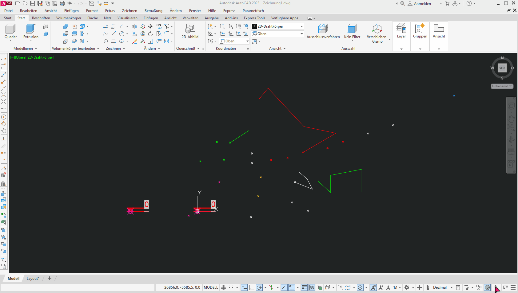

Hallo an alle CAD KollegInnen,
ich arbeite seit kurzem mit einem Moasure Messgerät und erhalte daraus dxf. Dateien mit Punkten und Polylinien. Das Messgerät setzt den ersten Messpunkt mit 0/0/0.
Nun habe ich die Datei in Autocad Mac aktuelle Version geöffnet und möchte gerne meinen Messpunkten die echte Höhe nach NN geben. Das heißt alle Y-Werte müsste ich mit meiner Bestandshöhe von 83 NN addieren.
Wie mache ich das?
Google hat mir leider nichts hilfreiches ausgespruckt.
Vielen Dank schoneinmal im vorraus!

Original erstellt von beryii:
Wie wär's denn mit dem Befehl: SCHIEBEN

mit dem SCHIEBEN Befehl.
Alles auswählen, schieben starten und dann 0,0,0 enter eingeben; 0,0,83 enter eingeben.
Schon wurde alles um 83 m nach oben geschoben.
Gruß Christian

Hallo beryii,
wie archtools schon schrieb.
Ich gehe in die Ansicht von Vorne, wähle alles aus und verschiebe es um das Maß nach oben.

Hy,
das Y als Höhe verwirrt mich jetzt aber dabei...
evtl mal die Einstellungen anschauen vor der Datenerfassung / Ausgabe ect.
