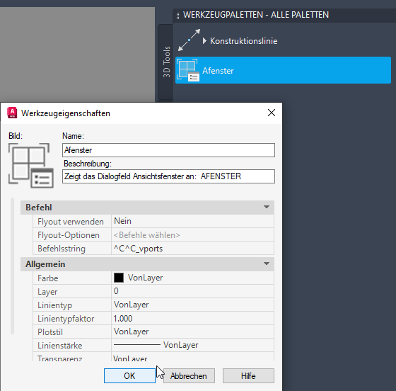

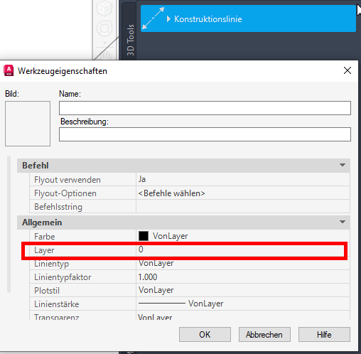

das würde wahrscheinlich mit einer eigenen Toolpalette zu lösen sein.
Ungetestet einfach in blaue geschossen

Das mit den Konstruktionslinien kenne ich über Werkzeugpaletten auch vom alten Kollegen. das kann ich auch über die Benutzer CUI machen und oben in die Leisten integrieren. Aber dass das Ansichtsfenster in einem bestimmten Layer angelegt ist, das hat er anders gemacht, mit ziemlicher Sicherheit aber nicht mit einem externen Programm. und LISP würde ich ja im Benutzer CUI erkennen.
Trotzdem danke, vielleicht hat noch jemand eine Idee.

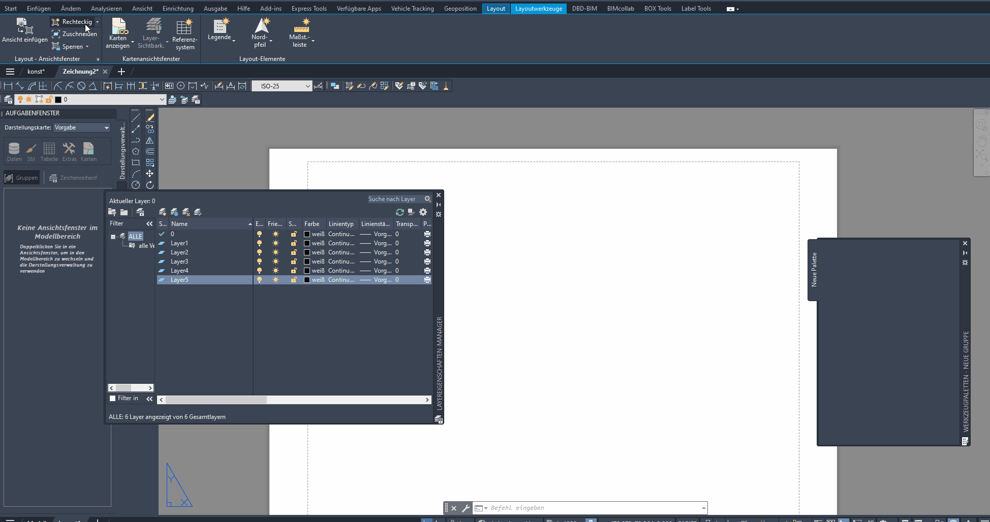

mir kommt da sonst nichts in den Sinn.
Habe aber einen kleine Film gemacht bez. Toolpalette.

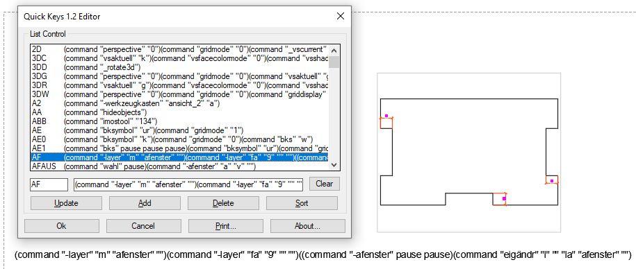

erstellt am: 19. Feb. 2025 10:32    Editieren oder löschen Sie diesen Beitrag!  <-- editieren / zitieren -->   Antwort mit Zitat in Fett Antwort mit kursivem Zitat    Unities abgeben: 1 Unity (wenig hilfreich, aber dennoch)2 Unities3 Unities4 Unities5 Unities6 Unities7 Unities8 Unities9 Unities10 Unities Nur für M.Büscher 10 Unities + Antwort hilfreich
Dasselbe hier mit "quickkeys" als Tastaturkürzel (af): ein Layer für Ansichtsfenster (afenster, Farbe grau) wird erstellt, damits in Fremdzeichnungen auch funktioniert.
