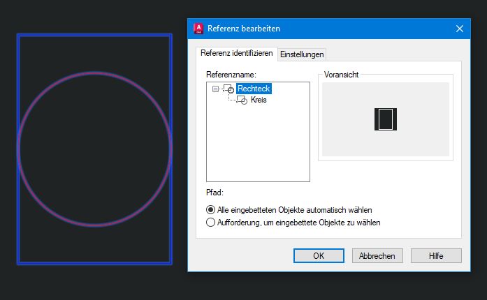

Wenn du jetzt auch noch meine zweite Aussage bestätigst:
Erst den Befehl wählen, dann die Blockreferenz auswählen (auf Objekte klicken welche zur verschachtelten Blockreferenz gehören).
Die Vorauswahl in RefEdit sollte nun auf dem verschachtelten Block stehen.

Für andere welche die Funktion vllt nicht kennen -> REFBEARB / REFEDIT [F1]

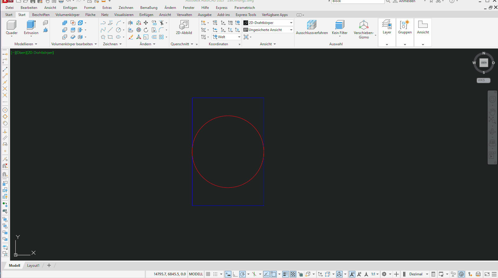

Bitte testet dieses Makro, nicht fragen, testen!
^C^C_refedit
Mir ist aufgefallen das ich die gewünschte Funktionalität ja selbst seit Ewig nutze, zwar bei Xrefs, aber das ist derselbe Befehl!
Daher schaute ich mir die Sache noch einmal in Ruhe an und jetzt habe ich einen "WhatNobodyTellsYou" PostIt mehr an der AutoCAD&Toolsets Pinnwand.

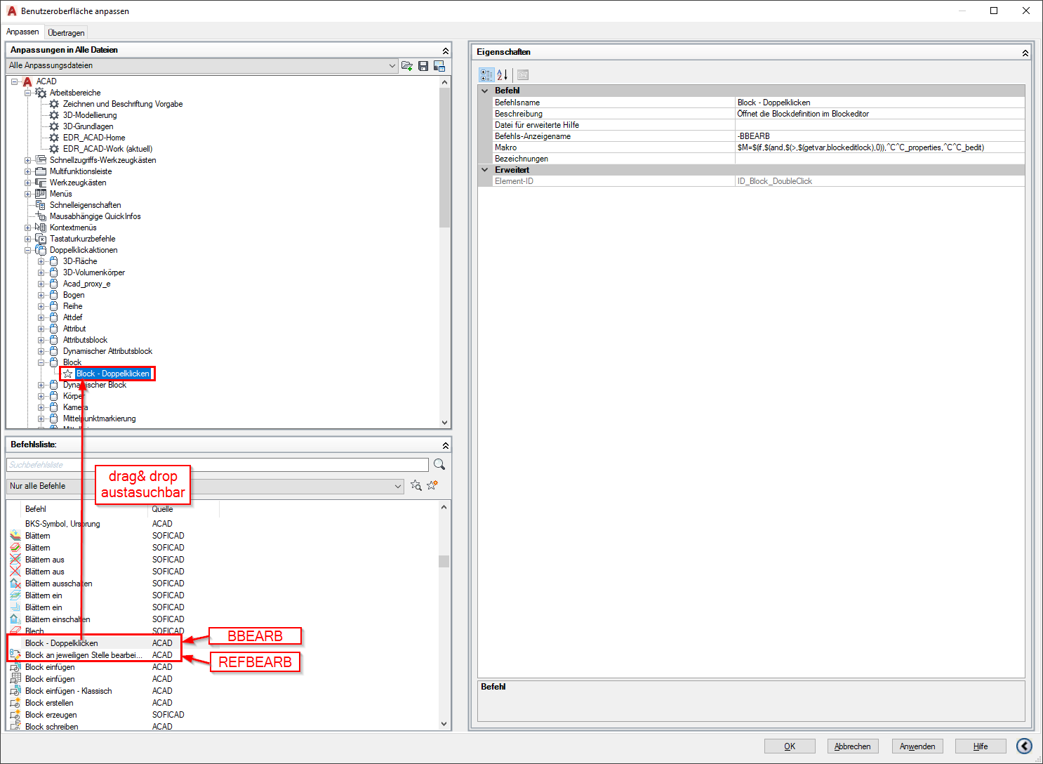

ich kenne auch beide arbeitsweisen. Man kann im ABI die Doppelklickaction bearbeiten. Standardmäßig ist dort Block - Doppelklicken eingestellt. Dadurch geht wenn die Systemvariabel auf 0 steht der Blockeditor (BBEARB) auf und wenn sie auf 1 steht nur die Eigenschaften auf. Du kannst aber auch einfach den andern Befehl, "Block an jeweiliger Stelle bearbeiten" (REFBEARB)per drag and drop oben austauschen. Hinweis. Einmal unten erst den Befehl anklicken und dann lädt es einige Zeit bevor du den Befehl ziehen kannst, also nicht wundern.
Ich habe eben den alten PC wieder angeschlossen, der funktioniert so, dass es den angewählten (also den Block im Block) vorschlägt.
Bei meinem Arbeitskollegen ist es auch so, es muss irgend eine Systemvariable sein.
Schau doch mal auf dem alten PC nach was du dort in deiner acad.cuix eingestellt hast. Wahrscheinlich ist dort "Block an jeweiligen Stelle bearbeiten" enthalten.
Edit:
man kann auch das Makro anpassen:
Standard: $M=$(if,$(and,$(>,$(getvar,blockeditlock),0)),^C^C_properties,^C^C_bedit)
Angepasst: $M=$(if,$(and,$(>,$(getvar,blockeditlock),0)),^C^C_refedit,^C^C_bedit)
Dann kann man beide Arbeitsweisen nutzen und nur mit der Systemvariable BLOCKEDITLOCK zwischen den 2 Varianten hin und herwechseln. Zwar Missbraucht man dann die Variabel, ist aber vielleicht ein guter Workaround.

Die Lösung war nicht RefEdit zu nutzen, der ganze Thread geht darum RefEdit in der Doppelklick-Aktion zu nutzen, das war also nicht die Frage sondern längst geklärt.
Deine Beschreibung hätte aber dennoch "zufällig" zu einem positiven Ergebnis geführt
Die Lösung ist folgendes:
Die Auswertung der Doppelklickaktion-Makros scheint sehr speziell zu sein (in/für Acad), denn eigentlich sind Befehlsnamen
nicht casesensitive und
es ist egal wo man bei internationalem Befehlsaufruf den Punkt zum erzwingen des Originalbefehls setzt _.circle/._circle
ist egal [wenn der Befehl nicht überschrieben ist].
EIGENTLICH, nur nicht in der Definition der Doppelklick-Aktionen - also dem Makro darin.
_refedit funktioniert, ._refedit ebenso
_Refedit,RefEdit,_REFEDIT usw. oder auch _.refedit nicht!
Was für mich doppelt schade ist, so liebe ich eigentlich
den international aufgerufenen Originalbefehl _.irgendwas
statt dem originalen internationalen Befehl ._irgendwas
Toller Thread, auch die Idee zw. RefEdit und Bedit einfach wechseln zu können [i](wer es denn so braucht),
das Makro für dyn.Blöcke würde man dann noch anpassen und ggf. noch etwas mehr basteln,
dann würde block,xref=refedit und dynblock=bedit immer automatisch genutzt werden.[/i]

Dann hast du vermutlich den Thread auch jetzt noch nicht richtig gelesen.
1. Es geht um Doppelklickaktion auf nicht dyn. Blöcke mit refedit.
2. Bei verschachtelten Blöcken soll der Block zur Bearbeitung vorgeschlagen werden,
auf dessen Objekte der Doppelklick erfolgte.
  Also nicht der "allesdrin" Block, sondern der "wurdeverschachtelt" block, dessen blockreferenz in "allesdrin" enthalten ist.
