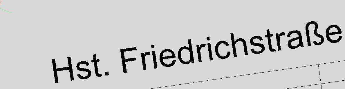

ich habe folgendes Problem:
Meine benutzerspezifische Schriftart wird nicht richtig dargestellt. Siehe Bilder im Anhang. Nach dem Befehl"REGENALL" stimmt die Schriftart wieder. Nach ein paar Befehlen (Scrollen, Linie zeichnen) wir die Schriftart wieder schlecht.
Die Schriftart liegt als DWT- bzw. DWG-Datei vor. Eine Schiftartdatei liegt nicht vor.
Woran kann es liegen, dass die Schriften so falsch dargestellt werden?

Also mir ist eine Schrift nur als Fontdatei SHX/TTF bekannt. Eine Schrift als DWT oder DWG ist für mich neu. In der DWG/DWT ist vielleicht der Schrifttyp definiert als "meineSchrift: zauberfont.shx" (sinngemäss..)
Dateien hochladen wäre hier nicht schlecht.

anhand der beiden Bilder würde ich vermuten, dass die Schrift(en) - unabhängig davon WIE genau sie in die Zeichnung eingefügt wurden - als gefüllte Konturen erzeugt wurden ... also die einzelnen Buchstaben umschreibende, geschlossene Linien-/Polylinienzüge und/oder Splines, die dann mit einer Farbe ausgefüllt werden.
Nun hat AutoCAD das Bestreben, die Speichernutzung zu minimieren (erst einmal löblich) und vereinfacht dafür viele, vor allem runde Konturen und stellt diese - je nach Zoom-Faktor, Radius und Bogenwinkel - als Sekanten der Original-Kontur oder sogar Kreisbögen nur als Linie dar ... ergibt diese merkwürdig zackig verhunzten Konturen.
Lässt sich mittels REGEN bzw. REGENALL ganz leicht "korrigieren".
Der "Witz" dabei ist, dass diese verhunzte Darstellung wirklich nur auf dem Monitor stattfindet ... wird die Datei gedruckt, sollten(!) die korrekten Konturen gedruckt werden. Falls jedoch auch dort die verhunzten Konturen auftauchen sollten, muss halt unmittelbar vor den Ausdruck regeneriert werden.
