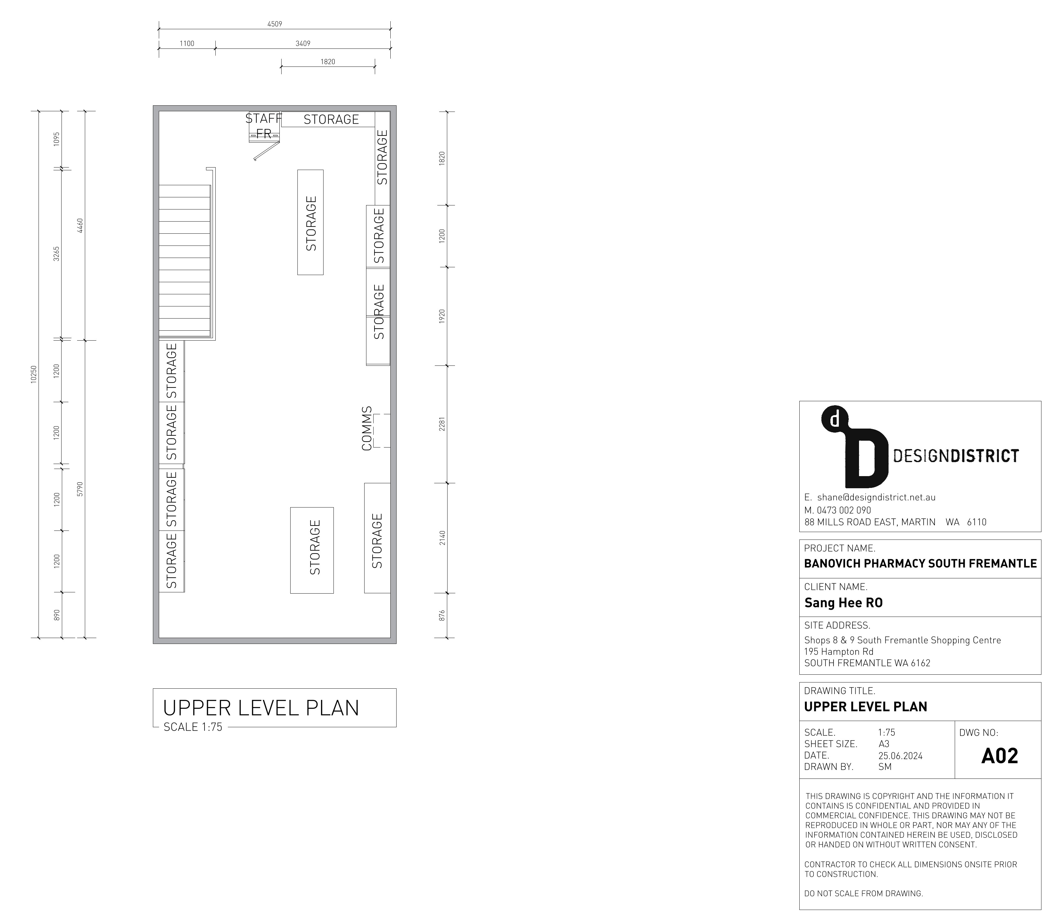

ich suche eine technische Lösung um dumme PDFs (einfach eingescannte Blätter) mit Gebäudegrundrissen drauf so umzuwandeln, dass ich zum Schluss CAD Objekte habe.
Unsere Vorgehensweise bis her war, die PDF in eine CAD Zeichnung zu laden und jeden Strich (also Wand Innenseite, Wand Außenseite, Lichtschacht, u.s.w.) nachzuzeichnen.
Da dieses immer wieder jede Menge Zeit raubt, wollte ich mich mal nach einem Programm / Aufsatz für Autocad umsehen der uns da helfen kann.
Ein paar Apps habe ich mir schon angesehen, aber die geben mir das Ergebnis nicht als DWG oder DXF raus.
Vielleicht hab ihr ja einen TIPP für mich.

dann nutzt Ihr bisher den richtigen und besten Weg.
Für alles andere kannst du einfach nach Raster2Vector oder Raster Vector Convert
suchen und die geben eigentlich "alle" DXF aus!?
Wobei es auch für CAD "spezialisierte" Programme gibt, vermutlich die bessere Wahl - Beispiel: KLICK!
Ob du damit Glücklich wirst, das ist eine andere Sache.

Zeigen kann ich erst mal nichts. Sind alles Kundendaten.
Aber es reicht glaube ich auch aus, wenn ich es beschreibe.
Wir bekommen alles war man sich vorstellen kann.
-Eingescannte alte Papierzeichnungen, die vielleicht sogar verzehrt sind.
-Fotos (dann als PDF umgewandelt) von Zeichnungen die im Keller an der Wand hängen.
-100x kopierte Grundrisse
-schöne CAD Grundrisse als gedruckte PDF, so das Autocad sie nicht importieren kann
Also einfach alles.
Von 500 Kunden im Jahr, jedes Mal etwas anderes.

aus der pdf eine CAD-Zeichnung zu machen ist wohl nur der erste Schritt, dazu gibt es einige tools, die bereits genannt wurden.
Das eigentliche Problem ist IMHO die Maßhaltigkeit des Endplanes und die Plausibilitätsprüfung.
Ihr habt Erfahrungen, wie lange ihr dazu benötigt.
Mit der Suche nach "CAD vektorisieren" (oder ähnlich) findet man Firmen, die sich darauf spezialisiert haben. Da würde ich mir mal ein Angebot holen und dann abwägen.

Paper2DXF1-2024-07-03.dwg
anbei ein Beispiel.
Der Plan im JPG Format in eine DXF umgewandelt und dann skaliert.
Ob das Ergebnis ausreichend ist, muss man für sich selber entscheiden.
Programm: CAD-KAS Paper/Picture 2 DXF

Bei der Anzahl von Aufträgen in diese Richtung, würde sicher auch eine hochwertigere Software Sinn machen.
Wir hatten unsere Altbestände damals mit VPHybridCAD von Softelec vektorisiert.
Das bringt erstaunlich Ergebnisse, nicht zuletzt, weil hier die Vorlagen z.B. entzerrt werden können.

Berliner666_PDF.pdf
Berliner666_DWG.dwg
Hi Hi,
ich habe jetzt doch ein Beispiel erstellt und hoffe, dass das hochladen klappt.
Wie ihr seht ist die PDF voller Infos die ich nicht brauche.
Eigentlich brauche ich in diesem Fall nur die Wände und vielleicht ein Maß.
Das einpassen in die Grundkarte, also in das Flurstück/Grundstück, machen wir mit dem Befehl "ausrichten".
In der Regel dauert das nicht lange (5-15min), außer der Gebäudegrundriss ist verzogen.
Die Programme "Print2CAD 2025 AI" und "VPHybridCAD" sehen sehr vielversprechend aus.
Danke für die TIPPs.
Vielleicht sind die Programme auch für PDFs der Grundversorger wie Telekom geeignet.
Was für mich immer wieder deprezierend ist, wenn ich lese "das haben wir schon seid Jahren"
Wir sind hier 20-30 Leute plus Externe die mit AutoCad arbeiten und wir haben nicht einmal einen Systemverantwortlichen für dieses Programm. Alles was es an Voreinstellungen, Werkzeugpaletten, Abteilungsprofile oder Skripten/AutoLisp Programmierungen gibt ist von mir so nebenbei erstellt worden.
Also habt Nachsicht mit mir, ich muss mich hier selber rein fummeln.
Deswegen habe ich auch nur die Vorstellung, dass ich die PDF nicht mehr selber nachzeichnen muss. Was noch alles möglich ist wird sich dann wohl irgendwann zeigen.

Berliner666_DWGzusammen.dwg
Hy
also ich finde das Ergebnis nicht mal so schlecht.
ein wenig script oder KI und das geht doch.
in den genannten Vektorprogrammen kann man natürlich Bem und Texte schon besser trennen und auch Wände mit Schrffuren
waren da möglich.
waren da möglich.
CU cw
Auf so einem Ergebniss könnte man aufbauen.
Mit welchen Programm hast du es umgewandelt?

Hy Berliner666
ACAD 2022 ohne extras
mir düngt ihr solltet mal mit der GF reden ....
Befehl PDFimport
cu cw

Ich habe die PDFs immer erst per Drag and Drop in die DWG gezogen und dann den PDFimport verwendet.
Hatte auch manchmal geklappt.
Aber erst den Befehl aufrufen und dann die PDF auswählen scheint besser zu funktionieren.
Nur das es bei sehr vielen PDFs trotzdem nicht geht.

Hallo Christoph,
der PDF Import geht nur bei Vector-PDF's, bei Pixelorientierten PDF's geht das nicht, weil dort nur ein JPG hinterlegt ist.
Gruß Bernd
