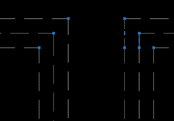

Hallo in die Runde,
folgendes: ich habe eine Zeichnung, in der viele parallele Polylinien (mal 2 parallel, mal 3) mit der Linienart "Gestrichelt" dargestellt sind, der Linientypenfaktor ist überall 1.
Das Problem ist allerdings, es ist gewünscht, dass alle Linien die parallel liegen, gleich aussehen sollen. Das funktioniert, wenn alle gleich lang sind, aber nicht, sobald sie unterschiedlich lang sind (bei Bögen in der Kurve oder bei schräg verlaufenden/abknickenden Linien).
Ich habe schon drauf geachtet, dass die Scheitelpunkte ebenfalls parallel sitzen.
Meiner Meinung nach ist das völlig normal, dass AutoCAD die Striche entlang der Länge einer Linie verteilt und von meinen Zeichnerkollegen konnte mir auch noch niemand sagen, wie man das Problem beheben kann. Der Projektleiter bzw. der AG hätte das aber gerne so.
Man könnte zwar vllt hingehen und die Linien in ihre Einzelteile zerlegen und immer gleich lang machen, aber das wäre a) Friemelarbeit hoch 100 und b) würde das bei Bögen ja nicht funktionierte, weil die einzelnen Teilstücke zu kurz würden, um Striche darzustellen (es sei denn, man lässt jedes 2 Teilstück weg).
Eine eigens programmierte Linienart, die das vllt lösen würde, würde mMn auch keinen Sinn machen, weil die dann ja immer weiter gegeben werden müsste und sobald jemand den Plan ohne diese bearbeitet (wer denkt da schon dran?), wäre alles für die Katz. Ganz abgesehen davon, dass ich keine Linienarten erstellen kann...
Gibt es da eine Lösung dafür oder nicht? Vermutlich ist das im Prinzip AutoCAD-Basiswissen...

Hallo Gazza,
solange die Scheitelpunkte parallel liegen, läuft auch die "Strichlierung" parallel.
Im Zweifelsfall muss man zusätzliche Scheitelpunkte ergänzen.
Bei Bögen / Kurven ist das aber meiner Meinung nach ein aussichtsloses Unterfangen.

Danke!
Das ist genau das, was ich hören wollte, annahm und was ich dem Kollegen so auch schon mitgeteilt habe.
Edit sagt: und diese Antwort wurde mir auch grad in ähnlicher Form von einer MA aus einer anderen Abteilung geschickt.

Zumal bei einer technischen Zeichnung ganz andere Kriterien im Vordergrund stehen müssen. Bei einer gestrichelten Linie muss beispielsweise zwingend am Anfang und am Ende der Linie "Fleisch" stehen, damit die Länge der Linie überhaupt erkennbar ist. Und schon alleine durch diese zwingend notwendige Anforderung können geringfügig unterschiedlich lange Linien nicht auf die gleiche Weise gesrichelt werden. Wenn Sie auf gleiche Weise gestrichelt würden, dann würden bei etlichen Linien die Endstrichel fehlen und die Linien kürzer dargestellt werden, als sie tatsächlich sind.
