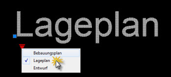

Ist es möglich im ACAD eine DropDown Liste mit verschiedenen Texten zu erstellen, die man dann Auswählen kann? Ich möchte ein Layout erstellen, indem jeder mittels der DropDown Liste das Layout anpassen kann.

ja, im Prinzip schon. Was genau hast Du Dir das vorgestellt? Willst Du unterschiedliche Texte in Deinem Layout platzieren? oder den vorhanden Planrahmen unterschiedlich ausfüllen?
Sollte das über Werkzeugkäaten oder Multifunktionsleite aufrufbar sein? Ich würde sowas wahrscheinlich eher per Werkzeugpalette oder dynamischen Block lösen.

Ich möchten den vorhandenen Planrahmen für verschiedene Anwendungen verschieden Ausfüllen. Damit nicht jemand irgendwelche Fantasienamen benötigt, möchte ich einer DropDown Liste oder so ähnlich eine Auswahl vorgeben.

dann wäre vielleicht tatsächlich ein dynamischer Block die Lösung, welcher aus mehreren unterschiedlichen Blöcken (hier Texte) mit gleichem Basispunkt besteht und so der gewünschte Text später per Dropdown auswählbar ist (Stichwort: Sichtbarkeitsparameter).

Dann werd ich dies mal versuchen. Besten Dank für den Hinweis.

so könnte das z.B. aussehen:
den Beispiel-Block (zum schauen oder editieren  :zwinker habe ich Dir mit angehängt.
