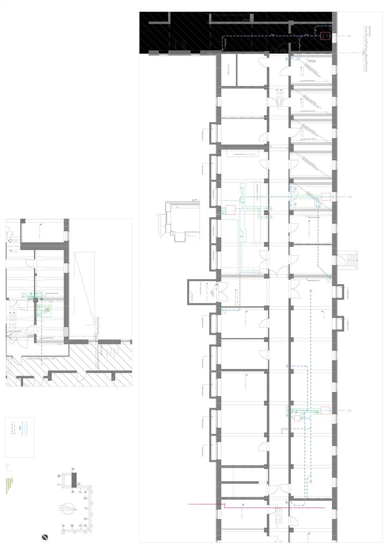

Ich benutze den guten alten HP1050c Treiber zum Erstellen von Plotfiles. Hat jahrelang prima funktioniert. Anscheinend hat der Treiber aber Probleme unter win7 + Autocad 2012. Ab und zu kommen die Plotfiles fehlerhaft raus. Da fehlen dann ganze Teile in der Zeichnung und die Farben sind vertauscht. Liegt wohl am Alter des Treibers. Der Treiber hat sich aber bewährt, weil alle Reprobetriebe, mit denen wir zusammenarbeiten diese Plotfiles problemlos verwenden können. Andere Treiber machen bei Plot in Datei - HPGL öfters Probleme. Beim HP-T610 zB werden Wipeouts zu schwarzen Flächen im Plotfile, PDFs (als X-Ref) werden falsch dargestellt und das Plotfile wird riesengroß. Weiss jemand eine Alternative ?

Die fehlerhafte Plotfileerstellung tritt dummerweise nur sporadisch und unregelmässig auf - immer wenn s schnell gehen muss natürlich ;-) - nach Neustart Acad ist s dann ohne Ändern der Einstellungen wieder OK. Ob s am Autocad oder Win7 liegt, kann ich nicht sagen.

erstellt am: 05. Jul. 2011 10:06    Editieren oder löschen Sie diesen Beitrag!  <-- editieren / zitieren -->   Antwort mit Zitat in Fett Antwort mit kursivem Zitat    Unities abgeben: 1 Unity (wenig hilfreich, aber dennoch)2 Unities3 Unities4 Unities5 Unities6 Unities7 Unities8 Unities9 Unities10 Unities
Hallo Caladia
aktuelles Beispiel anbei - nach Neustart Autocad war es dann wieder OK
Gruß Torsten

erstellt am: 05. Jul. 2011 10:57    Editieren oder löschen Sie diesen Beitrag!  <-- editieren / zitieren -->   Antwort mit Zitat in Fett Antwort mit kursivem Zitat    Unities abgeben: 1 Unity (wenig hilfreich, aber dennoch)2 Unities3 Unities4 Unities5 Unities6 Unities7 Unities8 Unities9 Unities10 Unities Nur für whf_muc 10 Unities + Antwort hilfreich
Hallo Torsten,
welche Treiberversion benutzt du?
Plottest du mit oder ohne Plottstiltabellen?
Wenn du direkt druckst, ist das Ergebnis bei sonst gleicher Einstellung immer OK?
Wenn es nur um die PLT's geht, kannst du dich auch den nächst höheren HP Design Jet Treiber wagen.
Außer den 1050c habe ich allerdings noch keinen unter WIN7 getestet, da ich gute Ergebnisse habe.
Bevor wir den Plotter angeschafft hatten, hatten wir ein älteres Modell, wo der Treiber keine so hohe Auflösung hin bekam, damals haben wir den HP DJ 5500 Treiber für PLT's verwendet (das war allerdings unter XP). Der Repro-Dienst der 1050c Plotter hat(te), hatte auch keine Probleme die PLT's auf dem 1050c zu drucken. Sah immer perfekt aus.

erstellt am: 05. Jul. 2011 12:08    Editieren oder löschen Sie diesen Beitrag!  <-- editieren / zitieren -->   Antwort mit Zitat in Fett Antwort mit kursivem Zitat    Unities abgeben: 1 Unity (wenig hilfreich, aber dennoch)2 Unities3 Unities4 Unities5 Unities6 Unities7 Unities8 Unities9 Unities10 Unities Nur für whf_muc 10 Unities + Antwort hilfreich
Original erstellt von whf_muc:
Du hast Win7, 32 und 64 bit angegeben.
Welchen Treiber verwendest Du wo? Haast Du für 64er Win7 den Vista64-Treiber installiert oder verwendest Du dort auch den 32 Bit Treiber?
Habe von unseren Installationen da noch keine Probleme gehört.

erstellt am: 06. Jul. 2011 07:28    Editieren oder löschen Sie diesen Beitrag!  <-- editieren / zitieren -->   Antwort mit Zitat in Fett Antwort mit kursivem Zitat    Unities abgeben: 1 Unity (wenig hilfreich, aber dennoch)2 Unities3 Unities4 Unities5 Unities6 Unities7 Unities8 Unities9 Unities10 Unities
Hallo Caladia und KlaK
-ich verwende für Plotfiles den Treiber ver. 4.68 (über Windows - Drucker hinzufügen - Windowsupdate - HP1050c...- Ausgabe in Datei), da von HP direkt ja kein aktueller Treiber für den 1050c + Win7 mehr angeboten wird
- Win7 prof 32-bit  Druckername HP 1050c by HP (ver 4.68)
- ich benutze Plotstiltabellen
- direkt Plotten geht nicht, da ich lokal einen HP T610 stehen habe - wenn hier jedoch einfach in Datei plotte, um plt zu erstellen, werden die Plotfiles riesengroß und z.B. bei wipeouts nur große schwarze Flächen - deshalb der 1050c für Plotfiles
- meistens sind die Plotfiles ja auch einwandfrei - Fehlerquote dürfte so bei 2-3% liegen (aber auf 2 verschiedenen Rechnern mit W7-32 und Acad 2012)- der Rest ist fehlerfrei
- Problem tritt erst seit Kombination win7-32 + Autocad 2012 auf - bei Autocad 2011 (auf dem selben Rechner) keine Probleme, alle PLTs OK
