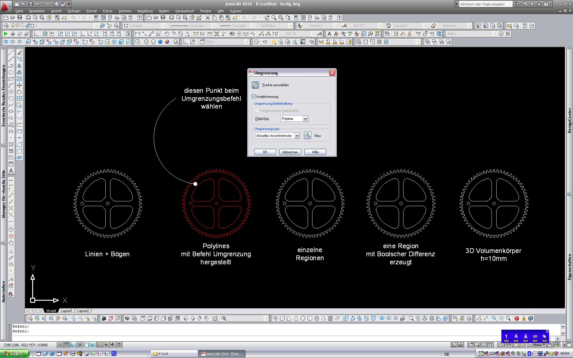

Guten Tag,
ich habe ein Zahnrad bei dem ich die Zähne zu einer Polylinie verbinden will. Der Befehl"pedit" ist mir bekannt, der funktioniert hier leider jedoch nicht. Es sind auch keine 3D-Objekte vorhanden.(Ich benutze Autocad 2011).Woran kann das liegen?

Hallo Döner,
zeichne mal ein Rechteck um das Zahnrad und probiere über Befehl: -um (umgrenzung) Klick zwischen Rechteck und Zahnrad, eine Polylinie automatisch zeichnen zu lassen.
hat bei mir auf Anhieb funktioniert

Hi Daniel,
wie Kollegin Cadzia schon erwähnte funzt das mit "Umgrenzung".
Du brauchst aber gar kein Rechteck vergeuden ( ACAD kann nur eine bestimmte Anzahl von Rechtecken zeichnen - dann ist Sense + Du musst wieder welche teuer nachkaufen - wusstest Du das nicht  )
sondern klick einfach in dein Zahnrad rein.
Lösungen anbei !
( Die Anzahl der Rechtecke ist allerdings ein ACAD Geheimnis - kenne noch keinen Fall - aber man weis ja nie        )
Gruß  GIG

Vielen Dank, hat super funktioniert (ohne teure Rechtecke zu kaufen  )
