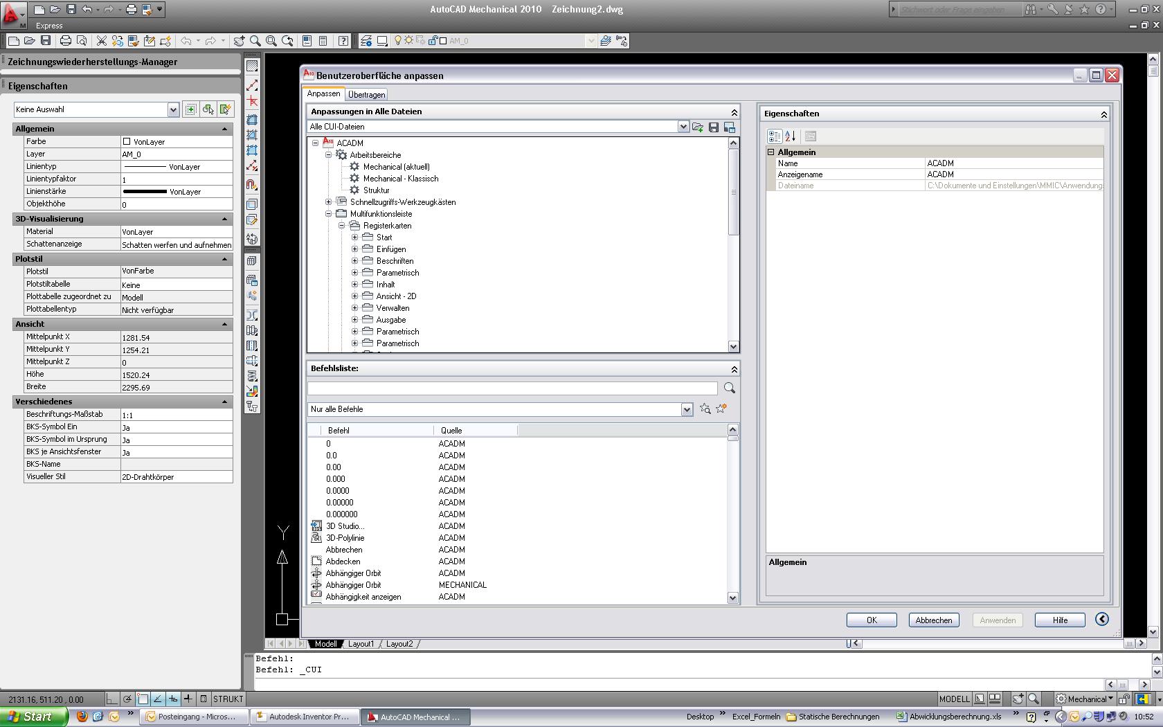

Es wäre super, wenn ihr mir eine Standard Acad 2010 Anpassungsdatei geben könntet, dann kann ich diese nämlich mal bei mir laden, da es anscheinend bei mir nicht funktiniert.
Das einzigste was ich bisher zum laufen gebracht habe, ist die klassische Ansicht von ACAD. Ich hätte aber gerne die Funktionsleisten wie hier
http://3.bp.blogspot.com/_QcDZ-VKqBcw/SYvjaEYtBpI/AAAAAAAAACE/ 02PQrHUls5Q/s400/AutoCAD+2010_Free-form+Design.JPG

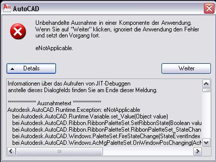

und zusätzlich habe ich auch noch diesen Fehler....
Unbehandelte Ausnahme in einer Komponente der Anwendung.
Wenn Sie auf "Weiter" klicken, ignoriert die Anwendung den Fehler und setzt den Vorgang fort.
eNotApplicable.
die findest Du zumindest 2 mal auf Deinem Rechner und zumindest einmal auf der Installations-DVD, wozu also nochmals von hier? Suche nach ACAD.CUIX und kopiere diese, wo Du sie hinhaben willst.
Oder hast Du gar nur falschen Arbeitsbereich aktuell? Dann guck mal auf das Zahnradsymbol rechts-unten in der Statuszeile von AutoCAD, anklicken und anderen Arbeitsbereich auswählen?
Und ich seh gar nicht mal nach (weil da eigentlich viel mehr Text da stehen könnte, den magst Du uns aber nicht zeigen und den Befehl bzw. wie der Weg zum Fehler war, steht hier auch nicht)
Wenn wir bei einer Fehlermeldung landen, die 'Wenn Sie auf "Weiter" klicken, ignoriert die Anwendung den Fehler' enthalt, dann handelt es sich i.d.R. um ein dotNET-basiertes Programm(od. Programmteil) und damit ==> Fehlendes Framework oder Framework-Teile.

Und warum bekomme ich denn, wenn ich ACAD normal installiere, keine Zeichenwerzeuge angezeigt sondern nur einen Schwarzen Schirm?
Hab ich da vergessen was einzustellen oder irgendwas zu konfigurieren?
Ich hab übrigens jetzt noch ein Bild von meiner Fehlermeldung angehängt

Hallo Godzkilla,
den Fehler eNotApplicable kenne ich, manchmal tritt der auch schon beim ersten STart nach der Installation auf.
Es fehlt dann auch immer die komplette Registerleiste.
Geh unter Systemsteuerung, Software und mach bei AutoCAD eine Reparaturinstallation, danach geht's bei mir immer.
Gruß Andreas

ich habe mal die Reparaturinstallation durchlaufen lassen, aber das hat leider nichts gebracht. Es funktioniert immer nur noch die Klassische Ansicht von ACAD.
Obwohl in meiner cuix alle Registerkarten vorhanden sind und die Multifunktionsleiste eigentlich funktionieren müsste.(siehe Bild)
(Es sei denn ich verwechsel schonwieder was mit der cuix etc....   )

Es sieht jetzt wieder alles so aus wie vorher
Ich bedanke mich bei euch allen für die Hilfe
