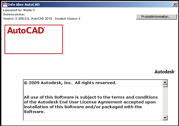

beim 2008er stand der Servicepackstatus in der Produktinformation unter dem Produktnamen, das ist beim 2010er nicht mehr so.
Wie kann ich beim 2010er herausfinden, ob und welches SP installiert sind?

Bei mir steht es im Fenster "Info über Autocad" unter der Seriennummer links oben. Also noch vor dem Button "Produktinformation..." Es heißt ja seit 2010 nicht mehr "Servicepack" sondern Version...

Update 1 installiert Version 2,
Update 2 installiert Version 3, usw. .....
