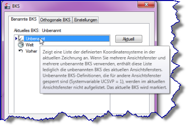

hilft vielleicht der Hifetext (in bezug auf Ansichtsfenster und Variable)?
