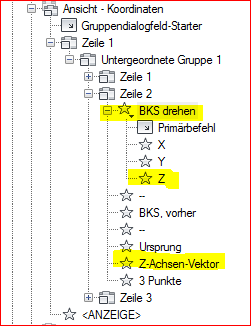

erstellt am: 05. Mai. 2011 10:58    Editieren oder löschen Sie diesen Beitrag!  <-- editieren / zitieren -->   Antwort mit Zitat in Fett Antwort mit kursivem Zitat    Unities abgeben: 1 Unity (wenig hilfreich, aber dennoch)2 Unities3 Unities4 Unities5 Unities6 Unities7 Unities8 Unities9 Unities10 Unities Nur für Matze2 10 Unities + Antwort hilfreich
ebenfalls ja und nein ;-)
Ich habe auch im 2012-er ribbon beide buttons drin:
einmal Z = ^C^C_ucs _z
einmal Z-Achsenvektor: ^C^C_ucs _zaxis
s. screenshot, auf die Idee, das vor dem posting zu prüfen, war ich schon gekommen ;-)
Aber DU hast die auch: der button X ist ein Flyout, darunter sind noch Y und Z verborgen
und natürlich kommt es jetzt drauf an, den richtigen button anzuklickern.
Was ich grad mal nicht verstehe: (ucsselectmode = 1)
GETIPPT:
BKS > Z   >> BKS-Symbol bleibt an Position, dreht sich sichtbar mit, 1x klick für neue Richtung
BKS > ZA  >> BKS-Symbol hängt am Fadenkreuz, 1x klick für neuen Ursprung, 1x klick für Z-Richtung
RIBBON:
button Z >> BKS-Symbol verschwindet, 2x klick für neue Z-Richtung
button Z-Achsenvektor >> BKS-Symbol hängt am Fadenkreuz, 1x klick für neuen Ursprung, 1x klick für Z-Richtung
  Wieso ist der Ablauf beim getippten BKS > Z anders, als der button der das Makro  ^C^C_ucs _z  aufruft?
Ist mir grad zu hoch. Ach ja: Ich habe Civil-3D im Einsatz, Du nacktes ACAD? Hätte wer der hochgeschätzten Mitleser   Zeit und Lust das mal eben in seiner Version nachzustellen und Ergebnis hier zu posten oder mir meinen Denkfehler liebevoll und nachsichtig zu erklären? Oder ist das ein Adesk-feature, da der händische Aufruf des Befehls BKS direkt in den neuen dynamischen Modus springt, der buttonaufruf dagegen 'schneller ist' und daher das Gewohnte bringt?
edit: Bild vergessen
