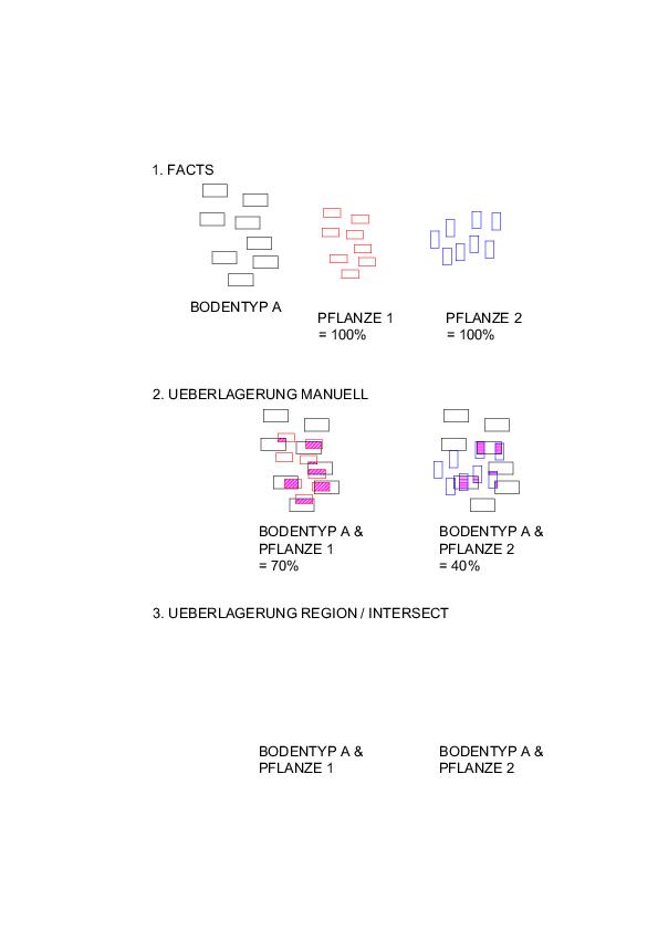

BodenPflanze.pdf
Danke Daniel für deine schnelle Antwort.
CAD Befehle in Deutsch English ist kein Problem
zB. http://www.braakhekke.de/acadcom.htm  gegooglet.
Leider krieg ich das trotzdem nicht hin.
Ich hab mal schnell eine Datei mit dran gehängt um das zu visualisieren.
Was gesucht ist, sind die Schnittflächen in Magenta.
Wenn ich das mit Regionen mache, verschwinden leider alle auf einmal.
Vorgehensweise: ich definiere alle Bodenflächen Typ A (weiß) als Region und alle Pflanzflächen Typ 1 (rot) als Region.
Wenn ich nun beide miteinander verschneide, kommt nichts raus, da sich ja alle nicht überschneiden.
Kann mir jemand nochmal einen Tipp geben, was ich falsch mache?
