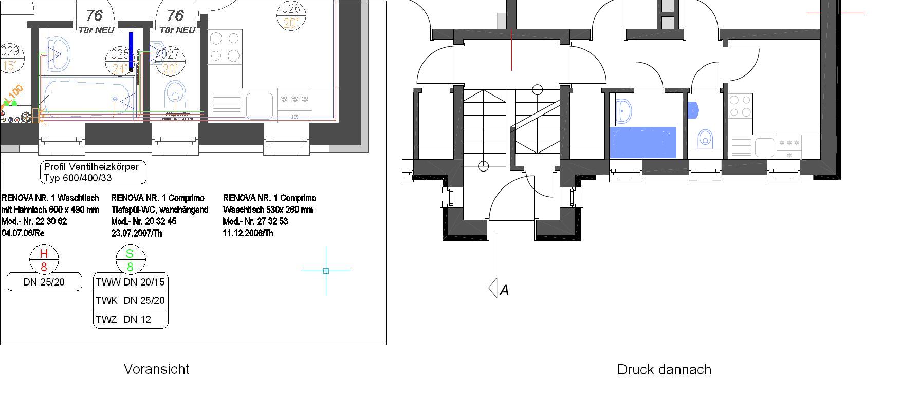

Hallo!!
Hab hier ein riesen Problem, hoffe jemand kann mir helfen. -->
Wenn ich genau den gleichen Plan bei meinem Kollegen drucke geht es ohne Probleme. Warum kommt nur bei mir so ein Resultat zu stande??
Mein Kollege benutzt genau den gleichen Plotstil sowie gleichen Drucker...
Hat jemand ne Idee wie ich das beheben kann?
mfg chris

Hallo Chris,
mit welcher Version zeichnest Du, oder ist das Problem bei allen?
Man erkennt auf deinem Screenshot eine fehlerhafte Schraffur.
Was passiert, wenn du alle Schraffuren löscht, die Zeichnung prüfst -> anderen Plotter wählst -> Druckvorschau?

Hi Chris,
fehlende Objekte auf dem Planausdruck könnte ein Problem vom Speicher sein.
Sind beide Plottereinstellungen (in den Tiefen de Optionen des Druckertreibers) auch tatsächlich identisch?
Schau doch mal, ob Du einen Menüpunkt findest, wie "Speicherprobleme vermeiden"; "Druckverarbeitung als Bild" etc.
Grüße Karin

wenn ich mich recht entsinne, dann gab es vor kurzem einen Thread, in welchem gleiches oder ähnliches auftrat und wo dann die Schriften auf einem Rechner nicht installiert waren (oder in einem Stil ein Font mit @ davor verwendet wurde).
Stell Deine Stile (Textstile) mal probehalber auf einen um, der bei Deinem Rechner bewiesenermaßen vorhanden ist und von AutoCAD 'anerkannt' ist.

Ich benutze 2008 mein Kollege 2009
Lothar
Da ist keine Schraffur zumindest nicht vom ACAD. Wir haben die Zeichnung als .dwg eines anderen Zeichenprogramms bekommen. Die Zeichnung dann als ACAD .dwg gespeichert und dann weiterverarbeitet.
a.n.:
- alfred -
Ist eigentlich fast nicht möglich denn die Schriftart ist ARIAL und ich kenne kein Programm das diesen Schriftstil nicht kennt -.-
Das denke ich auch weil ich auch bei anderen bearbeitungsschritten Probleme mit dem Speicher habe, aber warum und woher?? Kann es sein das Variablen dieses Verhalten steuern?
ICH BIN SO RATLOS

darst Du diese Zeichnung hier zur Verfügung stellen?
Wenn man genau schaut, dann sind eigentlich nicht nur Schriften verschwunden, sondern auch die Symbolik rund um diese.
Das legt die Vermutung nahe, dass vielleicht ein ObjekctEnabler auf einem Rechner älter als auf anderem ist.
Und wenn es mit Plottertreiber ein Problem geben sollte, dann kannst Du das leicht verifizieren, indem Du mal einen anderen verwendest, also z.B. 'DWG to PDF.pc3' oder 'DWG6 ePlot.pc3' ==> was kommt denn dann raus?
Und guck auch mal sicherheitshalber im Plotdialog auf:
- Schatt-Plot ==> worauf steht das?
- Papierbereich zuletzt plotten ==> woraus steht das?

Habs mal versucht:
1. Also bei DWG to PDF --> gleiches Resultat
2. mit dem Schatten    --> gleiches Resultat (war auf Normal bzw. wie angezeigt)
3. bei Plottbereich zuletzt plotten häckchen weg sonst ist kein rahmen mehr zu sehen...
Was heißt das genau? Sind es Schraffuren, Flächen, Polylinien, Proxies, Solids etc...?
Lothar
erstellt am: 21. Mrz. 2011 14:59    Editieren oder löschen Sie diesen Beitrag!  <-- editieren / zitieren -->   Antwort mit Zitat in Fett Antwort mit kursivem Zitat
Dann ist es mal nicht mehr vom Plottertreiber abhängig. Es unterscheiden sich entweder die Betriebssystem-relevanten Teile (wie z.B. Fonts) oder AutoCAD-Einstellungen.
Mach mal bei geladener Problemzeichnung mittels Befehl _.sysvdlg ==> 'Save All...'. Das sichert alle Systemvariable in einer Textdatei, diese in Excel einlesen. Dann gleiches auf anderem Computer und dann im Excel diese beiden Textdateien nebeneinander anordnen und vergleichen (lassen  ).
Welche Unterschiede fallen dann auf?
Was passiert eigentlich, wenn Du mit WBLOCK, Option 'gesamte Zeichnung' aus dieser Zeichnung eine neue machst, bleibt das Problem bestehen?

WBLOCK behebt das Problem leider auch nicht.
Ich werde das mit den Variablen mal auslesen und vergleichen. Wird aber unter umständen ein wenig dauern.
PS: Ich bin aber immer noch der Meinung das es ein SPEICHER-Problem ist. Habe mal meinen TEMP ordner angeschaut der ist 3GB groß. Könnte das ein Grund sein??
mfg chris
erstellt am: 21. Mrz. 2011 15:06    Editieren oder löschen Sie diesen Beitrag!  <-- editieren / zitieren -->   Antwort mit Zitat in Fett Antwort mit kursivem Zitat
3GB sind nicht das Problem, aber die Anzahl der Dateien (welche ich als 'viele, sehr viele' annehme) ist der Geschwindigkeit Deines Rechners sicher nicht dienlich.
