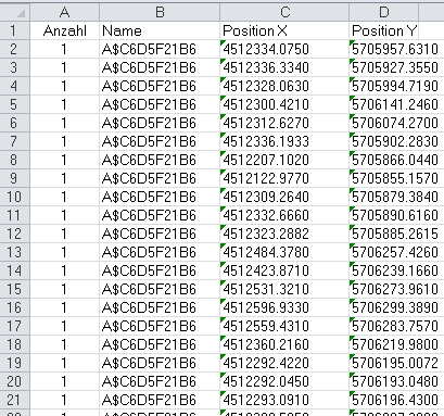

eigentlich bin ich im E-Plan Forum zufinden.
Jetzt habe ich aber ganz neu auf einmal mit AutoCad 2009 zu tun.
Das letzte mal das ich am A-Cad gesessen habe war vor 14 Jahren mit R14.
Ich soll einen Block (ein Punkt) der einzeln mehrmals vorhanden ist in Textdatei oder ähnliches auslesen
und gleichzeitig soll in dieser Datei die Positionsangabe (x;y)des Blocks stehen.
Wie gehe ich vor, was kann ich tun und vorallen dingen wie funktioniert das eigentlich.
Ich hab Null Ahnung
Kann mir da jemand von euch irgendwie weiterhelfen.
Danke im voraus
Ciao Andreas

sieh Dir mal den Befehl DATENEXTRAKT an.
*edit* Damit kannst Du Dir eine .xls erzeugen *edit*

In Bild 1 bekomme ich es so raus aus "DATENEXTRAKT"
Natürlich mit meinen gesetzten Häckchen.

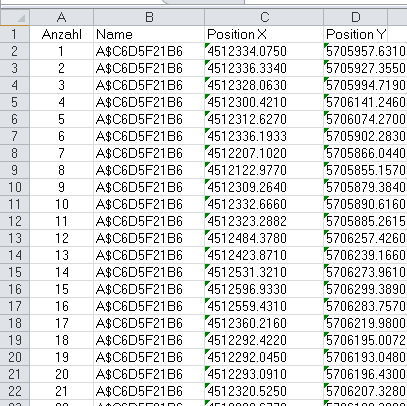

Ich hätte es aber gerne das so wie in Bild 2 rauskommt.
Ohne in Excel zu korrigieren.

ääh, mom. WAS genau möchtest Du?
Du bekommst derzeit eine Liste der Blockreferenzen mit ihrem Einfügepunkt und zwar jeweils einen Eintrag für Elemente mit unterschiedlichen Eigenschaften.
Soll heißen: DU entscheidest, nach welchen Kriterien diese Listen zusammengestellt werden. Ein Element, welches auf anderen Koordinaten liegt, unterscheidet sich nunmal von einem anderen Element ==> 2 Einträge, Anzahl jeweils =1
Dein Bild2 ist falsch, denn Du hast dort die Spaltenüberschrift nicht geändert. Oder hast Du von einer Referenz 1 Stck, von der nächsten 2 Stck und der übernächsten 3 Stck?
DU möchtest jetzt wohl eine Liste haben, WIEVIELE Referenzen namens XYZ Du in der dwg hast.
Lösung: entweder die Koordinaten rausnehmen als Kriterium der Datenextraktion oder in Excel via =ZÄHLENWENN() die Ergebnisliste bearbeiten, damit hast Du beides Koordinaten&Anzahl.
Umbenennen würde ich an Deiner Stelle da erst einmal gar nix, es sei denn, DU weißt genau, was Du da (der dwg an-) tust. ;-)

Hallo runkelruebe,
Ja klar. Oben steht die Anzahl drin, die muss noch geändert werden auf Aufzählung oder so ähnlich.
