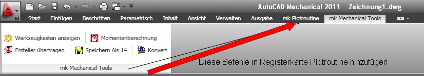

Hallo Forum,
versuche mich gerade an einer ACAD 2011 Anpassung und komme leider nicht weiter. Über eine eigene cuix erstelle ich mir eine neue Registerkarte mit Befehlen. Das funktioniert auch so weit. Jetzt möchte ich über eine zweite cuix zusätzliche Befehle in die gleiche Registerkarte platzieren. Irgendwie will mir das ganze nicht gelingen. Ich kann über die zweite cuix nur eine neue Registerkarte anlegen, aber schaffe es nicht die Befehle in die durch die erste cuix angelegte Registerkarte zu platzieren.
Kennt Ihr einen Lösungsweg?
Vielen Dank.
Sebastian

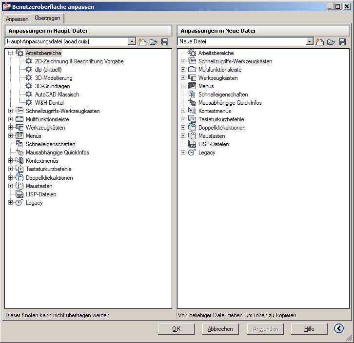

Hallo Sebastian,
wenn ich von einer bestehenden cuix in eine neue cuix Befehle haben möchte, dann mache ich das "Übertragen" in der Benutzeroberflächen-Anpassung, denn hier geht es viel schneller - per drag & drop.
Ohne "Übertragen": neue Registerkarte - neue Gruppe. Befehle in die Gruppe, Gruppe in die Registerkarte.
Ciao Günter

Hallo Günter,
danke für den Tipp, habe es so hinbekommen.    Leider besteht dadurch folgendes Problem, in den beiden Gruppen der Registerkarte habe ich je einen Button mit dem ich die Werkzeugleisten anzeigen lassen möchte. Dieser führt aber leider keine Funktion mehr aus. Der Werkzeugkasten heißt:
Aliasse: MK_KPLOT_TB, MK_Plot
Dem Button habe ich bei dem Eintrag Makro folgenden Befehl hinterlegt:
^C^C_-toolbar;MK_KPLOT.MK_KPLOT_TB;_show
Müsste doch eigentlich funktionieren. Als ich zwei Registerkarten hatte, hat die Anzeige des Werkzeugkastens funktioniert, kann es sein, dass man in einer cuix Datei nicht zwei Befehle habe darf, die beide "Werkzeugkasten anzeigen" heißen, obwohl diese doch unterschiedliche Elemen-ID'S haben????
Nachtrag:
Habe es hinbekommen, wenn man als Befehl für das Öffnen des Werkzeugkastens nicht über den Aliasse sondern über den eindeutigen Namen geht, dann funktioniert es.
Also Werkzeugkasten heißt: mk Plotroutine
Befehl zu Button: ^C^C_-toolbar;MK_PLOTROUTINE;_show
Freude!!!
