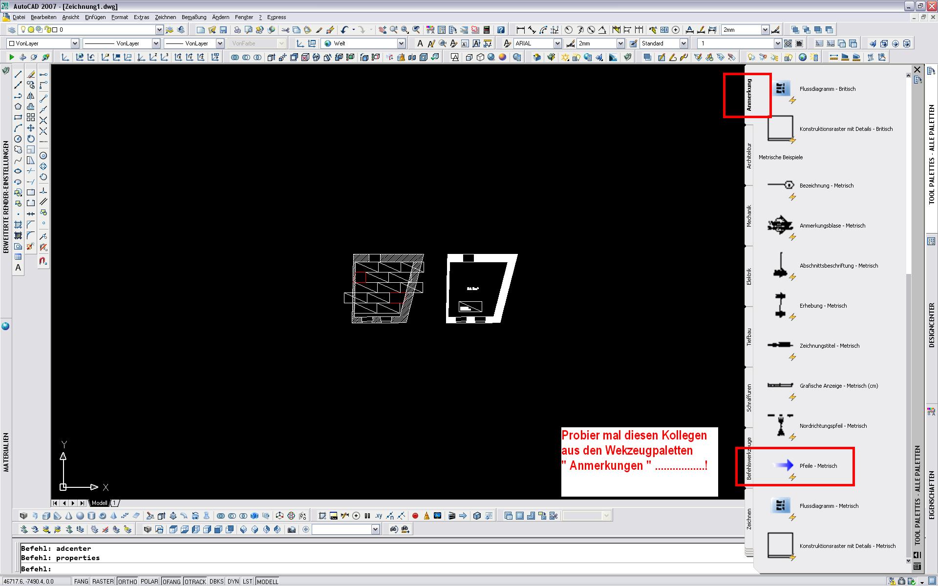

Hi Stoke,
schon mal in den Werkzeugpaletten nachgesehen? - Abteilung "Anmerkung" Pfeil metrisch ( dyn Block )
Gruß  GIG

Original erstellt von GIGIMAN:
Hi Stoke,
Ist bei mir nicht drin, leider. Würd ich mir gern ansehen.

@StokeX Schau unter "Beschriftung", Anmerkungen hab ich in meinem 2011 auch nicht drin.
Aber Vorsicht, das sind echte Archiherzaufgehpfeile: dynBlöcke mit Sichtbarkeiten, geschwungene Pfeile mit Farbverlauf

erstellt am: 23. Feb. 2011 08:56    Editieren oder löschen Sie diesen Beitrag!  <-- editieren / zitieren -->   Antwort mit Zitat in Fett Antwort mit kursivem Zitat    Unities abgeben: 1 Unity (wenig hilfreich, aber dennoch)2 Unities3 Unities4 Unities5 Unities6 Unities7 Unities8 Unities9 Unities10 Unities Nur für StokeX 10 Unities + Antwort hilfreich
Pfeilchen.dwg.txt
Bitte sehr! - Ist in 2007 drin west!
Gruß  GIG

erstellt am: 23. Feb. 2011 09:10    Editieren oder löschen Sie diesen Beitrag!  <-- editieren / zitieren -->   Antwort mit Zitat in Fett Antwort mit kursivem Zitat    Unities abgeben: 1 Unity (wenig hilfreich, aber dennoch)2 Unities3 Unities4 Unities5 Unities6 Unities7 Unities8 Unities9 Unities10 Unities
@Gigiman  Ja der Pfeil ist ja hübsch aber nix zum arbeiten.
aber durch deinen Hinweis hab ich in meinen Werkzeugpaletten nachgesehen und einen Reiter mit sämtlichen Führungslinien gefunden.
unter "Führungslinien" sind alle drin mit text ohne Text Metrisch usw.
Hat jemand AutoCAD 2009 um nachzusehen ob die Palette dort vorhanden ist.
