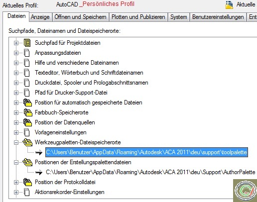

Normal greift AutoCad auf den Support Ordner zurück, wenn er keine Werkzeugpalette findet oder mit dem ersten Start ohne eine Einrichtung gestartet wird!
In der Option, Alias "O" unter Datei - Werkzeugpalette wird der Speicherort definiert!
(Bei Win7 ist das der Pfad C:\...\...\AppData\Roaming\Autodesk\ACA 2011\deu\support\toolpalette)
Dabei ist zu achten, dass Autocad erst den ersten Pfad und dann den zweiten usw. lädt!
Ich denke um doppelte Inhalte in den Werkzeugpaletten zu vermeiden! Bin mir aber da nicht so sicher!

Die Werkzeugpaletten werden Profil spezifisch gespeichert.
Schau mal unter Optionen Datei - Werkzeugpaletten Speicherort nach ob der Speicherort Richtig auf dem Server gelegt ist!
Andernfalls ist mir unklar wo das Problem liegt.
AutoCad Startet mit der letzten Einstellung die vor dem Schließen bestand! Auch die Werkzeugpalette bleibt in der Registerkarte die zuletzt aktiv war!
Du kannst aber auch noch die Palettengruppen auswählen!
