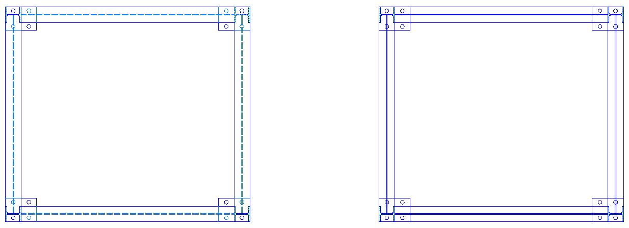

ich muss sagen, das ich beim 3D zeichnen nicht mehr wirklich auf dem neusten Stand bin. Damals in meine Ausbidlung hab ich mit Befehlen "solprofil", "solans", "solzeich" gearbeitet. Da ich in der Arbeit seit kurzen AutoCad2011 besitzte funktionieren die alte Befehle zwar noch aber so wie ich gesehen gibt es mittlerweile auch neue Varianten Schnitte und Ansichten eines 3D-Modells zu erstellen.
Nun hab ich bei einen Stahlbauturm mit verschiedenen Stockwerken eine Schnittebene über einem Stockwerk erstellt, sodass durch die Pfosten des Stahlbaus geschnitten wird und das Stockwerk darunter mit sichtbaren und verdeckten Kanten dargestellt werden soll. Wenn ich nun einen 2D-Schnitt generieren möchte komm ich irgendwie mit den Schnitteinstellungen nicht ganz klar.
Bei Schnittmengenumgrenzung und -füllung habe ich die Layer ausgewählt, die ich beim 2D Zeichen auch dafür verwende.
Bei Hintergrundlinien komme ich nun zu dem Problem, dass bei mir eigentlich alles Hintergrundlinien sind, da ich nur durch die Pfosten des Stahlbaus schneide. Nun kann ich aber nicht 2 verschiedene Layer für sichtbare und verdeckte Linien einstellen, oder hab ich da was überstehen. Bei dem alten Befehl(solans) wurden dafür die beiden Layer "***-VIS" und "***-HID".
Kann mir vielleicht jemand dabei weiterhelfen und es mir eventuell erklären, da ich sonst wohl wieder mit meinem alten System die 2D Ableitung erstellen muss.
Danke im Voraus.
Gruß Stefan
p.s. Ich hab noch ein Beispiel anghängt... Der linke Schnitt ist so wie ich es gern hätte wurde mit "solans" erstellt und beim rechten Schnitt ist ersichtlich, dass die verdeckten Linien im gleichen Layer wie sichtbaren Linien angezeigt wird.

ich hätte da nochmal ein Frage. Bei einem 2D-Abbild(Befehl=ABFLACH) ist es auch nicht möglich sichtbare und verdeckte Kanten auf 2 verschiedene Layer zuzuweisen, oder?
Könnt ihr mir mal sagen wie ihr normalerweise 2D Ableitungen erstellt?

man kann tatsächlich beim Befehl _sectionplane für verdeckte und (sichtbare) Hintergrundlinien nur einen Layer/Linientyp zuweisen ...
Ich hoffe auch auf zukünftige Versionen, eigentlich ist ein "inhaltlicher Bug".
Alternativ kanst du mit dem Befehl "solprofil" Volumenkörper in 2D "Projizieren und erhältst 2 Layer: für sichtbare und verdeckte Kanten. Nachteil dieser Funktion: Du musst das Modell vorher mit kappen tatsächlich an der gewünschten Stelle Schneiden und Blöcke oder XRefs werden ignoriert.

ich habe ähnliche Gedanken gehabt. Habe bisher auch mit Solans und Solzeich gearbeitet und werde es wohl weiter tun, da der Befehl Abflach alles auf einen Layer schreibt und in einem Block speichert. Zudem ist die Position des Basiseinfügepunktes des Blockes für mich nicht nachvollziehbar.
Ob nun als Block oder auf einzelne Layer ist m.E. reine Gewohnheitssache.

Befehl -> "kappen"
dann kann man sich den gewünschten Teil ausblenden lassen.
Dann die Ansicht solang bis es passt.
Befehl -> "abflach"

da du ja bei _flatshot die verdeckten Linien hinsichtlich Linienstil + Farbe vorbestimmen kannst, brauchst Du dann nur den entstandenen Block öffnen - die verdeckten Linien mittels Schnellauswahl rausfiltern + auf nen separaten Layer legen. - Block zumachen + speichern - ferdig.
Ist ein bisschen Arbeit + sollte IMHOIn my humble oppinion (Meiner Meinung nach) eigentlich implementiert sein.
