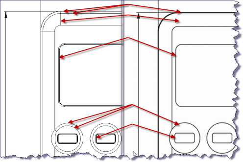

Ich benutze AutoCAD 2009 und bekommen von einer anderen Firma alle Dateien im *.dxf-Format zugeschickt, welche ich danach weiter bearbeiten muss.
Nun folgendes Problem ...
Ich muss jede einzelne Ansicht zuerst im Illustrator nachbearbeiten
(Schriftart, Strickstärke, Pfeilspitzen, Vereinfachen) und danach auch noch alles in Photoshop zuschneiden um dann irgendwie meine *.jpg bzw. *.tiff zu erhalten!
Gibt es eine einfach Lösung für dieses Problem, bzw Teil-Lösungen?
Hbe bereits einen neuen Bemaßungsstil erstellt (habe eingestellt "keine Pfeilspitzen" bsp.) und habe dann die/das gesamte Zeichnung/Objekt markiert und wollte den Bemaßungsstil aktualisieren!
Alllerdings löscht er mir (in diesem Beispiel) die Pfeilspitzen nicht weg.
Kann ich vllt ein Skript/Stapelverarbeitung schreiben die es mir ermöglicht, alle *.dxf-Dateien einemal durchlaufen zu lassen und er mir automatisch sowohl Aussenkontur (0.25mm), Innenkontur (0.13), Schriftart (Arial Unicode), Abstand der Bemaßungslinien zum Objekt (10mm) und die Abstände der Maßlinien zueinander (7mm) ändern?

Die DXF wird vom jeweiligen Anbieter verschickt, das ganze wird dann "vereinfacht" (für Handbücher/Flyer/Prospekte etc.),
also überflüssige Rundungen/Linien die nichts mit der Funktion des Gerätes zu tun haben, werden entfernt.
Anschließend wird das ganze im Illustrator auf in Norm gebracht, d.h.
Schriftart, Linienstärke, Splices werden ausgebessert, Aussenkontur wird verdickt (0,25mm), korrekter Abstand der Zahlen
(z.B 3,4mm)zu den Bemaßungslinien eingestellt, die Bemaßung soll nur nach links und nach oben stattfinden und eingefärbt wird das ganze auch noch!
Fair ist dass nicht, aber ich befinde mich zur Zeit im Praxissemester und muss quasi den Übergang von
AutoCAD zu Illustrator zu Photoshop vereinfachen, bzw. sollte er am besten komplett wegfallen ...
Und leider kenn ich mich nur mir den AdobeSuite aus, nicht aber mit AutoCAD
Gibt es eine Möglichkeit, schon bereits in AutoCAD (2009 übrigens), die Außenkontur, bzw. die äüßersten Konture berechnen zu lassen/hervorzuheben? Oder läuft das auch nur über endlos vieles Rumgedrücke/Gezoome auf einzelne Abschnitte?

erstellt am: 17. Feb. 2011 08:51    Editieren oder löschen Sie diesen Beitrag!  <-- editieren / zitieren -->   Antwort mit Zitat in Fett Antwort mit kursivem Zitat    Unities abgeben: 1 Unity (wenig hilfreich, aber dennoch)2 Unities3 Unities4 Unities5 Unities6 Unities7 Unities8 Unities9 Unities10 Unities
dxf_png.zip
Guten Morgen!
Dateien im Anhang hab ich angefügt!
Diese wurden jetzt über die Umwege Solid->AutoCAD->Illustrator->Photoshop entstanden ... also die Solid-Datei bekomm ich so ...
Die Pfeilspitzen beispielsweise sind die "Pfeil 9" aus Illustrator CS5 ... beschnitten wurde das ganze dann mit Photoshop in drei verschiedene Formate (100x100 Vorschau, 300x300, 1000x1000) ...
Am besten wärs. ich bekomm ohne Adobe zu nutzen sofort zu dem Ergebnisbild
Grüße,
Niko

erstellt am: 17. Feb. 2011 09:34    Editieren oder löschen Sie diesen Beitrag!  <-- editieren / zitieren -->   Antwort mit Zitat in Fett Antwort mit kursivem Zitat
ich sehe im DXF keine Bemaßungen.    Ich kann nur neu bemaßen und vorher beim Bemassungsstil folgende Änderungen anbringen:
- (Karte) Text ==> (Bereich) Textausrichtung ==> Marker setzen auf 'Mit Bemaßungslinie ausgerichtet'
- (Karte) Primäreinheiten ==> (Bereich) Null unterdrücken ==> Hakerl bei 'Nachkomma'
......und mit diesen beiden Änderungen sieht die Bemaßung der im PDF schon ziemlich ähnlich.
Was aber im AutoCAD wohl mehr Probleme bereiten wird, ist die Reduktion der Details. Z.B. ist die Aussenkontour durch mehrfache Linien in engem Abstand im DXF (weil da eben eine Abrundung ist) während im PDF von diesen Abrundungen nichts mehr zu sehen ist. Da gibts eine Menge mehr Beispiele (siehe Screenshot) und die bekommst Du nur mit einer Menge Aufwand mit AutoCAD weg. Da wäre es vernünftiger, mit dem Ersteller der Zeichnung mal zu sprechen und er/sie möge einen Schnitt und keine Ansicht generieren, oder es gibt in Solidworks ev. sogar Einstellungen, dass die Abrundungen in der Ansicht anders dargestellt werden (weiß ich aber nicht).
Ein dumme, aber vielleicht brauchbare Variante:
Um sich von den nahen, parallelen Linien zu trennen, könnte über Zerstörung von Daten führen. Erst mal Plotausgabe auf eine Rasterdatei, z.B. TIFF oder PNG (nicht JPG!) -Datei und dabei die Linienstärken so stark ansetzen, dass die nahen parallelen Linien in der Rasterdatei wie eine Linie aussehen.
Nachfolgend über diese Rasterdatei eine Vektorisierung laufen lassen, die das wiederum in DXF oder PS-Dateien umwandelt, dann könnte aus diesen mehrfachen parallelen Linien eine geworden sein.
Und das könnte Deinem Ziel mehr entsprechen als aktuell.

aus der Schraffur die Grenzen ableiten lassen
Sorry, aber versteh ich nich ... ich versuch schon die ganze Zeit rum, aber ich bekomms nich so hin ...
Funktioniert das ganze überhaupt mit solchen Objekten wie im Beispiel?
Niko
erstellt am: 17. Feb. 2011 10:59    Editieren oder löschen Sie diesen Beitrag!  <-- editieren / zitieren -->   Antwort mit Zitat in Fett Antwort mit kursivem Zitat
guck Dir das Video an, dafür hab ich's ja gemacht!
