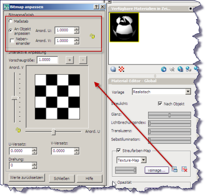

erstellt am: 14. Feb. 2011 13:56    Editieren oder löschen Sie diesen Beitrag!  <-- editieren / zitieren -->   Antwort mit Zitat in Fett Antwort mit kursivem Zitat
>> [...] scheinbar auch gedreht, ist nicht richtig so
hast Du mit MATMAP die Position, Skalierung und Drehung eingestellt?
>> ACAD setzt es mehrfach nebeneinander
Und dafür gibt es in der Materialeinstellung die Möglichkeit, das 'Tiling' anzupassen, siehe Einstellungen im Screenshot.
Die Einstellung im Material und im Mapping müssen dazu zusammenpassen.
- alfred -
www.hollaus.at

erstellt am: 14. Feb. 2011 14:31    Editieren oder löschen Sie diesen Beitrag!  <-- editieren / zitieren -->   Antwort mit Zitat in Fett Antwort mit kursivem Zitat    Unities abgeben: 1 Unity (wenig hilfreich, aber dennoch)2 Unities3 Unities4 Unities5 Unities6 Unities7 Unities8 Unities9 Unities10 Unities
Nochmal vielen Dank für die Hilfe. Die Einstellungen hatte ich alle schon vorgenommen, doch ohne Erfolg. Jetzt hat's aber geklappt!
Ebenen-Mapping angeklickt, Objekt gewählt, dann zurücksetzen, dann war es richtig. Warum weiß ich nicht.
Denke mal, ich habe damit erst frühere falsche Einstellungen deaktiviert. Wie auch immer, jetzt ist es so, wie ich mir das vorgestellt hatte.
