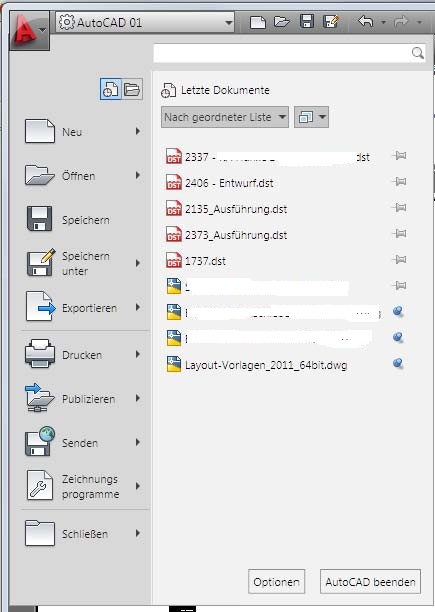

suche gerade nach dem Verzeichnis, in dem diese, siehe Bild, Verknüpfungen und die im Startdialog hinterlegt sind, damit ich diese mal aufräumen kann. Ich habe wohl unter C:\Benutzer\...\Roaming\...\Recent einige Verzeichnisse gefunden und geleert, aber das hatte auf das Startmenü keinen Einfluss. Aber auch die genaue Suche nach 1737.dst brachte keinen Erfolg.
Vielleicht hat ja jemand eine Idee.

erstellt am: 10. Feb. 2011 08:46    Editieren oder löschen Sie diesen Beitrag!  <-- editieren / zitieren -->   Antwort mit Zitat in Fett Antwort mit kursivem Zitat    Unities abgeben: 1 Unity (wenig hilfreich, aber dennoch)2 Unities3 Unities4 Unities5 Unities6 Unities7 Unities8 Unities9 Unities10 Unities Nur für R.Bless 10 Unities + Antwort hilfreich
die "letzten dokumente" werden in der Registry gespeichert

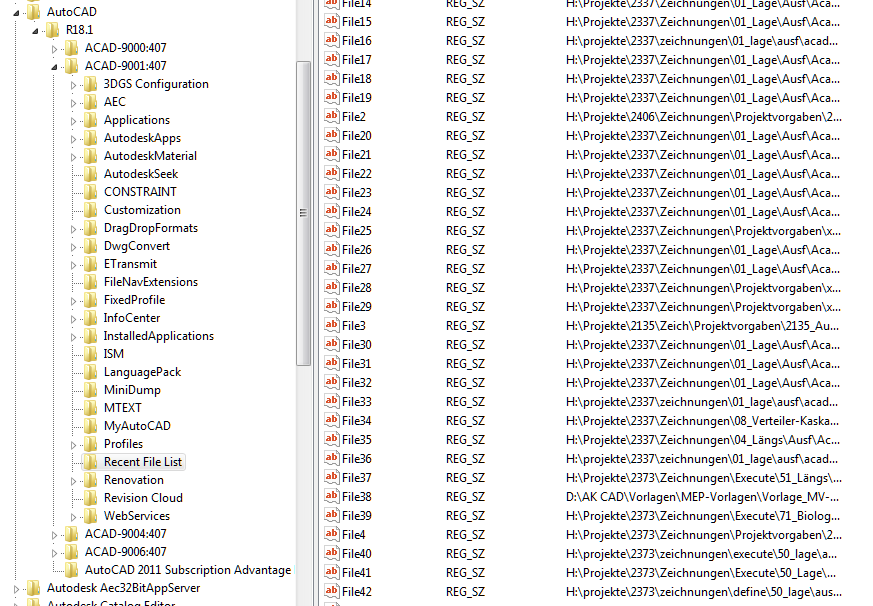

OK, hab ich gefunden.
Aber kann ich hier einfach löschen oder gibt es einen anderen Weg. Ich möchte es auch keinem meiner Kolleginnen und Kollegen zumuten, in der registry Einträge zu löschen.

erstellt am: 10. Feb. 2011 10:26    Editieren oder löschen Sie diesen Beitrag!  <-- editieren / zitieren -->   Antwort mit Zitat in Fett Antwort mit kursivem Zitat    Unities abgeben: 1 Unity (wenig hilfreich, aber dennoch)2 Unities3 Unities4 Unities5 Unities6 Unities7 Unities8 Unities9 Unities10 Unities Nur für R.Bless 10 Unities + Antwort hilfreich
das Teil löscht alle FILE-Vars aus dem RecentFiles-KEY des aktuellen ACAD-Produktes .. die Regänderung wir erst bei ACAD-Neustart wirksam

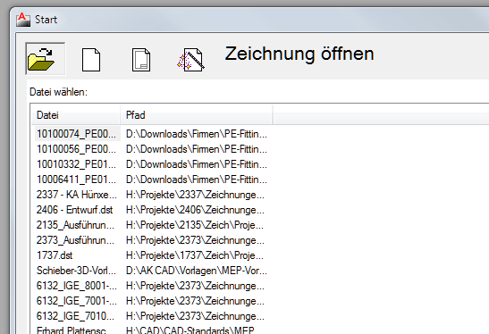

Danke für den Hinweis, aber es ist nur ein Teilerfolg. Die Liste unter dem Menü Datei ist leer, die im Startdialog oder dem großen "A", siehe oben, aber nicht.

Hallo Thomas,
ich habe das Programm im Architecture ausgeführt, da hat es funktioniert, bei AutoCAD trotz mehrmaliger Veruche nicht. In der Registry konnte man sehen, das der komplette Eintrag Recent File List gelöscht wird und sich nach dem Laden einer Datei wieder füllt. Gehe ich richtig mit der Annahme, dass ich bei AutoCAD diesen Eintrag löschen könnte?

ich stelle die Frage, weil ich es nutzen möchte. Ich möchte aber nur aktuelle dwg's in der Liste haben, und wie auf den Bildern zu sehen, tauchen hier u. a. mehrere dst- Dateien auf, die ich schon lange nicht mehr geöffnet habe und einige Projekte sind schon längst abgeschlossen.
Bei 2010 war es möglich, in dem Menübrowser über RMT die Liste mal aufzuräumen, bei 2011 ist das nicht mehr möglich.
Ein weiterer Punkt ist, dass ich aus dem von dir genannten Gründe mit dem Startdialog anfange und nicht mit einer leeren Zeichnung, aber auch diese Liste wird nach einiger Zeit unübersichtlich. Leider ist ja nicht möglich, im Startdialog die Spalten zu sortieren.
Also werde ich jetzt mal löschen und schauen was passiert.
Nachtrag:
ich habe den Registryeintrag gelöscht und die DWG's waren weg, die DST's nicht. Der Plansatzmanager war beim Start von AutoCAD noch aktiv. Den aus, nochmal bereinigt, jetzt sind alle Einträge weg.
