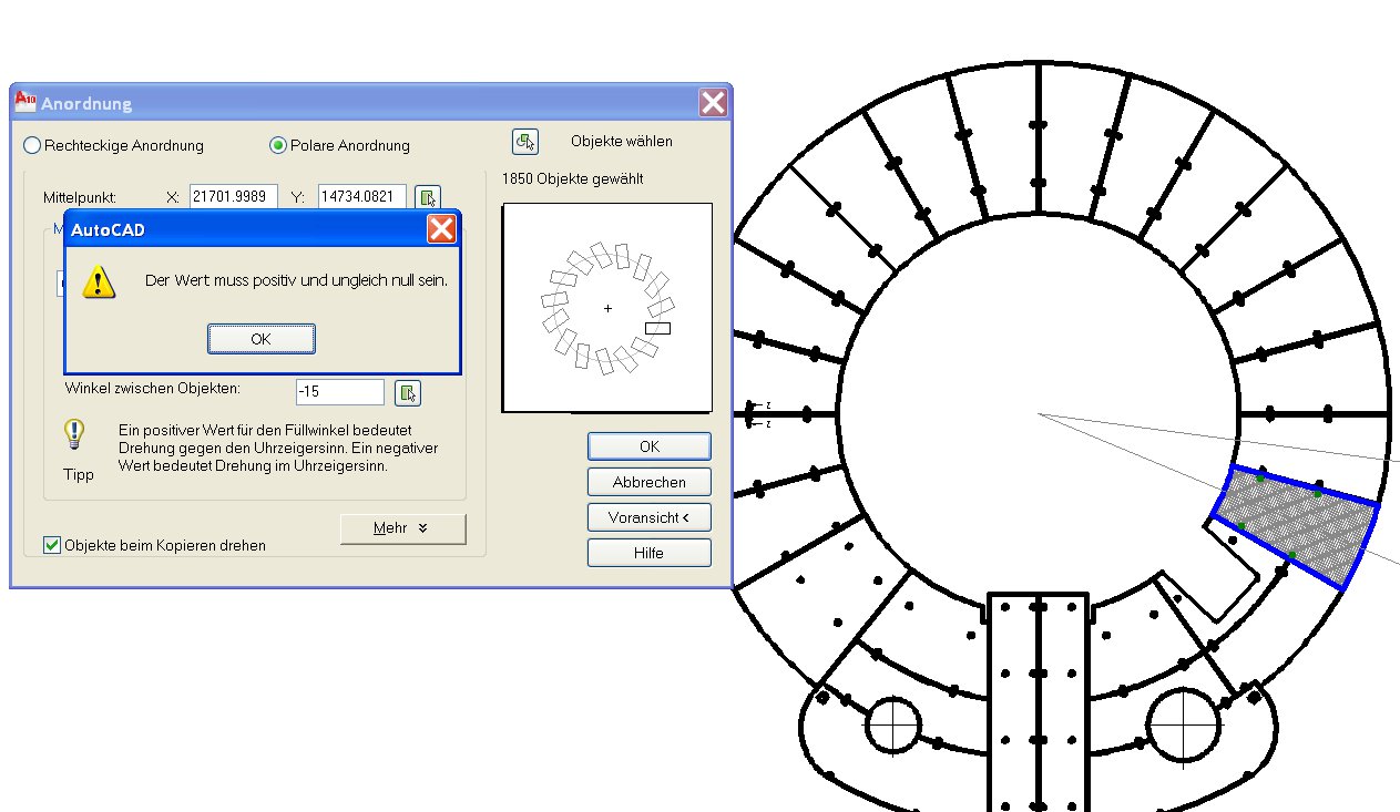

Hallo.
ich wollte ein paar Elemente polar kopieren, gegen den Uhrzeigersinn.
Das habe ich mit dem Befehl Reihe probiert. Den Tip den Autocad mir dort bezüglich der Richtung gibt, kann ich nicht so ganz deuten.

Hallo Bernd,
der Winkel zwischen zwei Objekten muss immer positiv sein. Es ist ja ein Delta-Winkel. Um gegen den UZS zu drehen, musst Du den vorhergehenden Wert "Auszufüllender Winkel" negativ angeben.
Viele Grüße Lutz

erstellt am: 08. Feb. 2011 11:23    Editieren oder löschen Sie diesen Beitrag!  <-- editieren / zitieren -->   Antwort mit Zitat in Fett Antwort mit kursivem Zitat    Unities abgeben: 1 Unity (wenig hilfreich, aber dennoch)2 Unities3 Unities4 Unities5 Unities6 Unities7 Unities8 Unities9 Unities10 Unities Nur für Asgard 10 Unities + Antwort hilfreich
gegen den Uhrzeiger ist doch positiver Winkelwert...

Stimmt! Ist abhängig von den Vorgaben unter Format -> Einheiten. Wir in der Vermessung sind da eher "rechtsdrehend".

habt ihr den Screenshot schonmal genau angesehen und gelesen?
AutoCAD sagt da im Tip schon eindeutig, was mit positiver oder negativer Eingabe passiert.
Deshalb ist die Fehlermeldung schon kurios.
Allerding weiss ich nicht so genau, was hinter dem Hinweisfenster noch so steht.
Ich vermute, die Gesamtanzahl der Objekte ist negativ und diese Eingabe wird durch das Fenster verdeckt.
Vielleicht mal das Fenster verschieben.......

die Angabe der Objekte ist dort schon positiv.
Jedes Mal, wenn man einen negativen Wert bei dem Winkel angeben will, kommt die Fehlermeldung.
Na ja, geht ja anders herum auch, aber die Meldung verwundert schon.

Hat das denn keiner richtig gelesen?
Der Text "Ein positiver Wert für den Füllwinkel..." bezieht sich nur auf die 1. Methode
"Gesamtanzahl der Objekte & Auszufüllender Winkel"
und auf die 3. Methode
"auszufüllender Winkel & Winkel zwischen den Objekten"
nicht aber für die 2. Methode
"Gesamtanz. der Objekte & Winkel zwischen Objekten" und genau die ist aber im Screenshot dargestellt.

@Udo: Das es jetzt explizit um die 2. methode geht, hätte ich so nicht erkannt. Aber danke für den Hinweis.
@Gerd: Wer sein Problem genauer beschreibt ist auch im Vorteil.
Lösung: Wähle zuerst Methode 1 oder 3 aus und gib beim Füllwinkel einen negativen Wert an. Dann Methode 2 auswählen und Deine einstellungen treffen. Es wird dann gegen den UZS versetzt.

Man kann auch nicht mit Sicherheit sagen, ob es Methode 2 oder 3 war (bei 1 wäre "Wnkel zwischen Objekten" ausgegraut).
Der Dialag wurde ja wohl absichtlich zum Verdecken benutzt, sonst hätte man bei Methode 3 aber lesen müssen, dass es
ein Feld "Auszufüllender Winkel" gibt (hier darf der Wert negativ sein)
und Asgard hätte gar nicht erst gefagt.
Deshalb habe ich als logisch erachtet, dass Methode 2 ausgewählt war.
