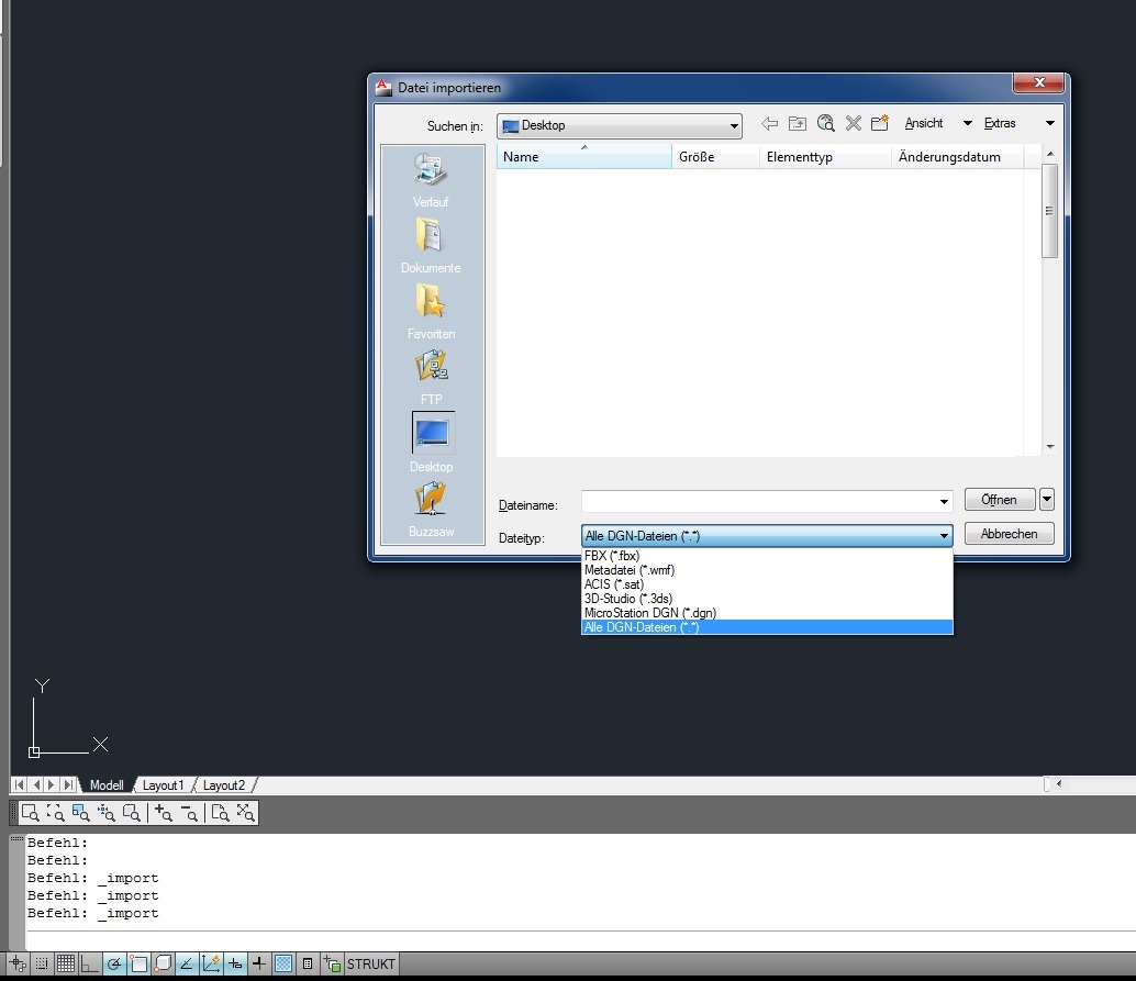

das kann ACAD selber.
_import oder Menu Datei importieren
im neuen Fenster dgn als Dateityp auswählen.
MfG MacFly

Mit AutoCAD 2010 kann man sowohl der Befehl DGNIMPORT (zum Importieren) oder auch DGNANHANG/_DGNATTACH (zum Referenzieren) verwenden.

Das Einlesen mit P3D (Basis ist ja ACAD2011) hat nicht funktioniert. Der Vorgang bricht zwischendurch ab und die Datei ist unvollständig. Deshalb habe ich es dann doch über MS usw ...

Wenn ich die Datei mit AutoCAD 2010 lade, ist die Datei unvollständig, aber die umgewandelte Datei ist soweit komplett, Danke!
