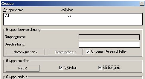

ich hätte gerne im Dialogfeld "Gruppe" 2 geänderte Voreinstellungen:
- Gruppen sollen immer "unbenannt" sein und
- die unbenannten sollen eingeschlossen sein
Die Einstellungen gehen jedoch immer wieder verloren.
Wo könnte man das einstellen?[IMG][/IMG]

Die Dialogeinstellungen werden wohl nicht gespeichert,sonder ziehen immer die gleichen Voreinstellungen aus dem Programm.
Damit - könntest du dir einen eigenen Dialog nachproggen  ... aber so groß wird der Leidensdruck wohl nicht sein.. oder zumindest für die Erstellung unbenannter Gruppen folgendes Buttonmakro verwenden:
(command "_.-group" "_c" "*" "Automatikgruppe" (ssget) "")

Danke für die Info und das Macro.
